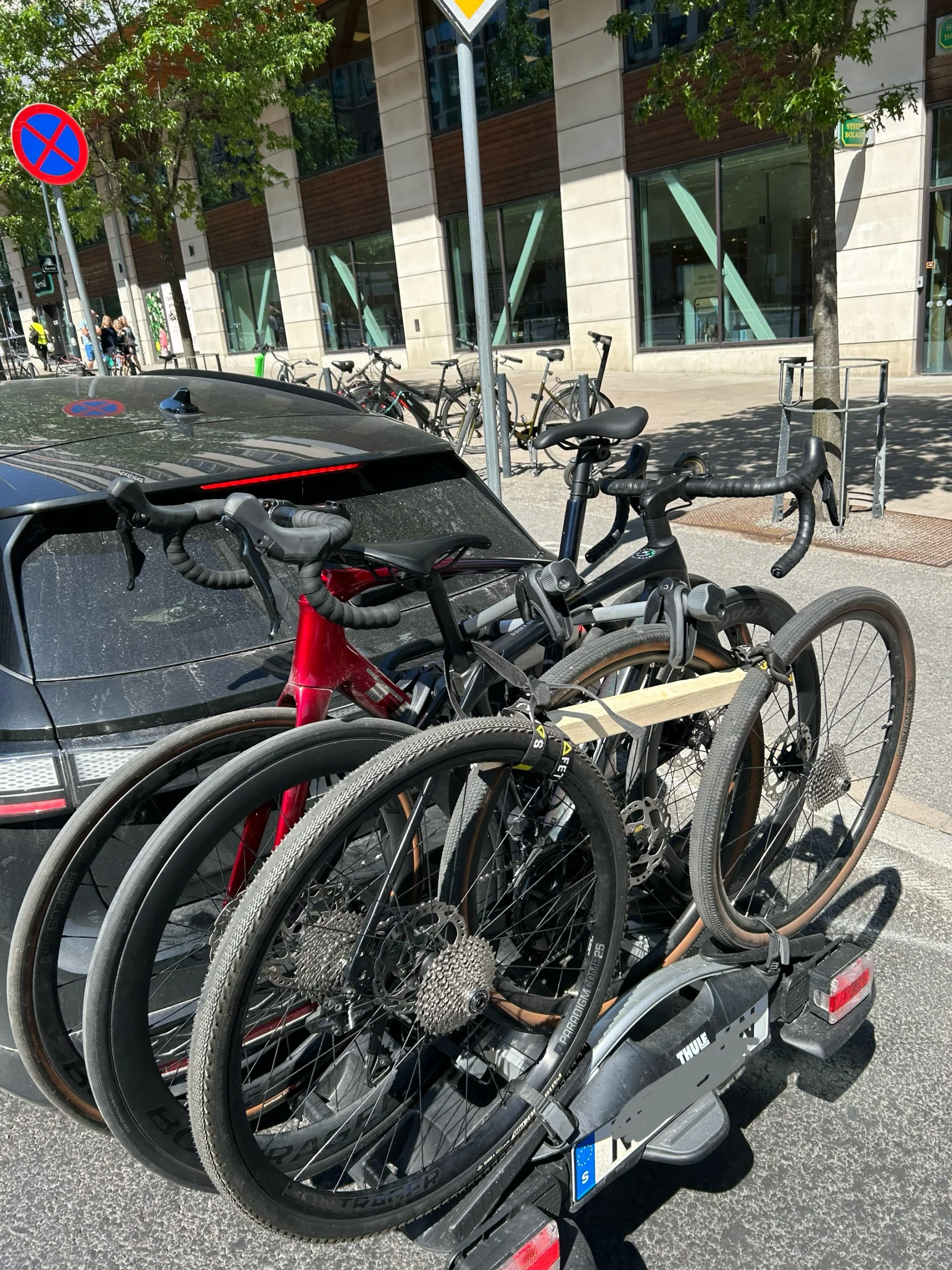

Hej,
Jag och frun har varsin cykel med dubbla uppsättningar hjul. Nu inför semestern funderar jag på hur man på bästa sätta ska frakta med sig 4st extra hjul? Bilen brukar vara full med andra grejer så det är trångt om plats.
Vi har en Thule cykelhållare på dragkroken för 3st cyklar så funderar på om man skulle kunna bygga en ställning där eller liknande.
Någon som sett en lösning på detta?
/Svante

Spänna extrahjulen (i hjulväskor) på cyklarna eller häng dom (i väskor) innanför cyklarna, fortfarande med spännband så inte allt dimlar fram och tillbax.
Tror inte du har något större problem här.

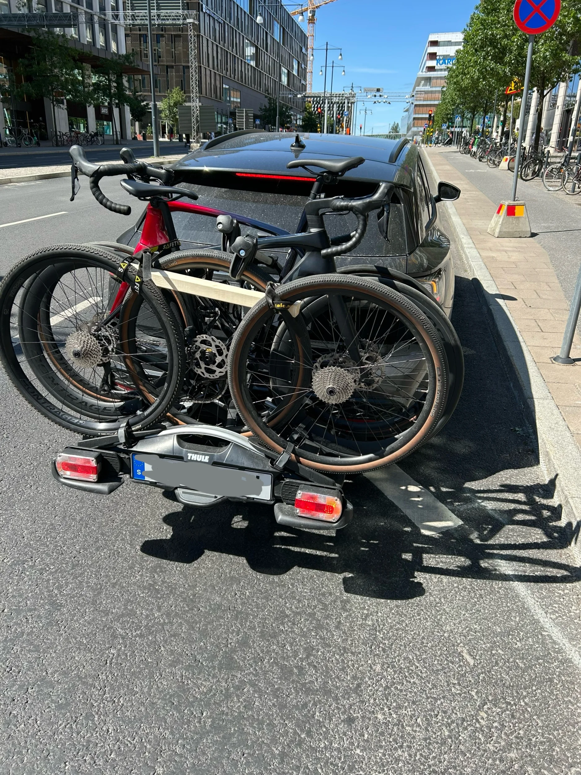

Såhär blev det, vi kör gravelhjulen på sista platsen i thulestället. 1 hjul går inne i bilen.
Har funkat i över 100 mil nu. Helt okej och enkel lösning
/Svante
