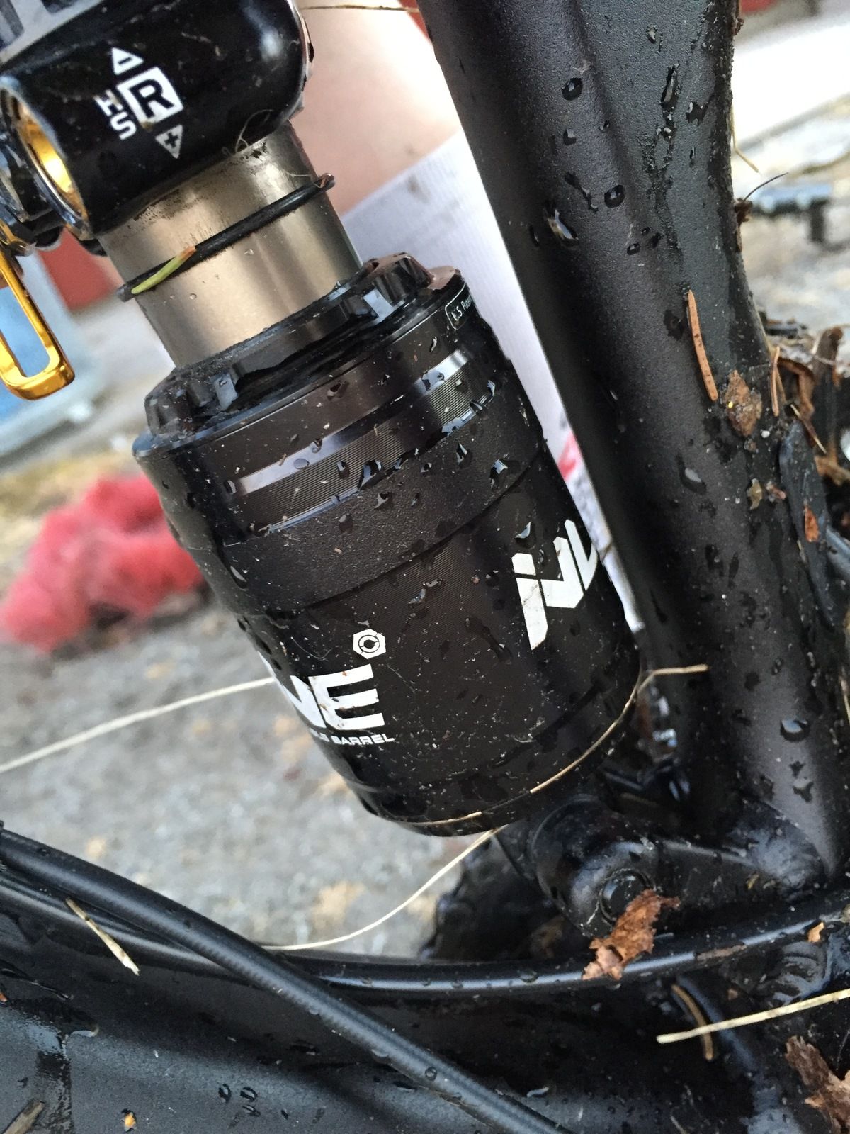

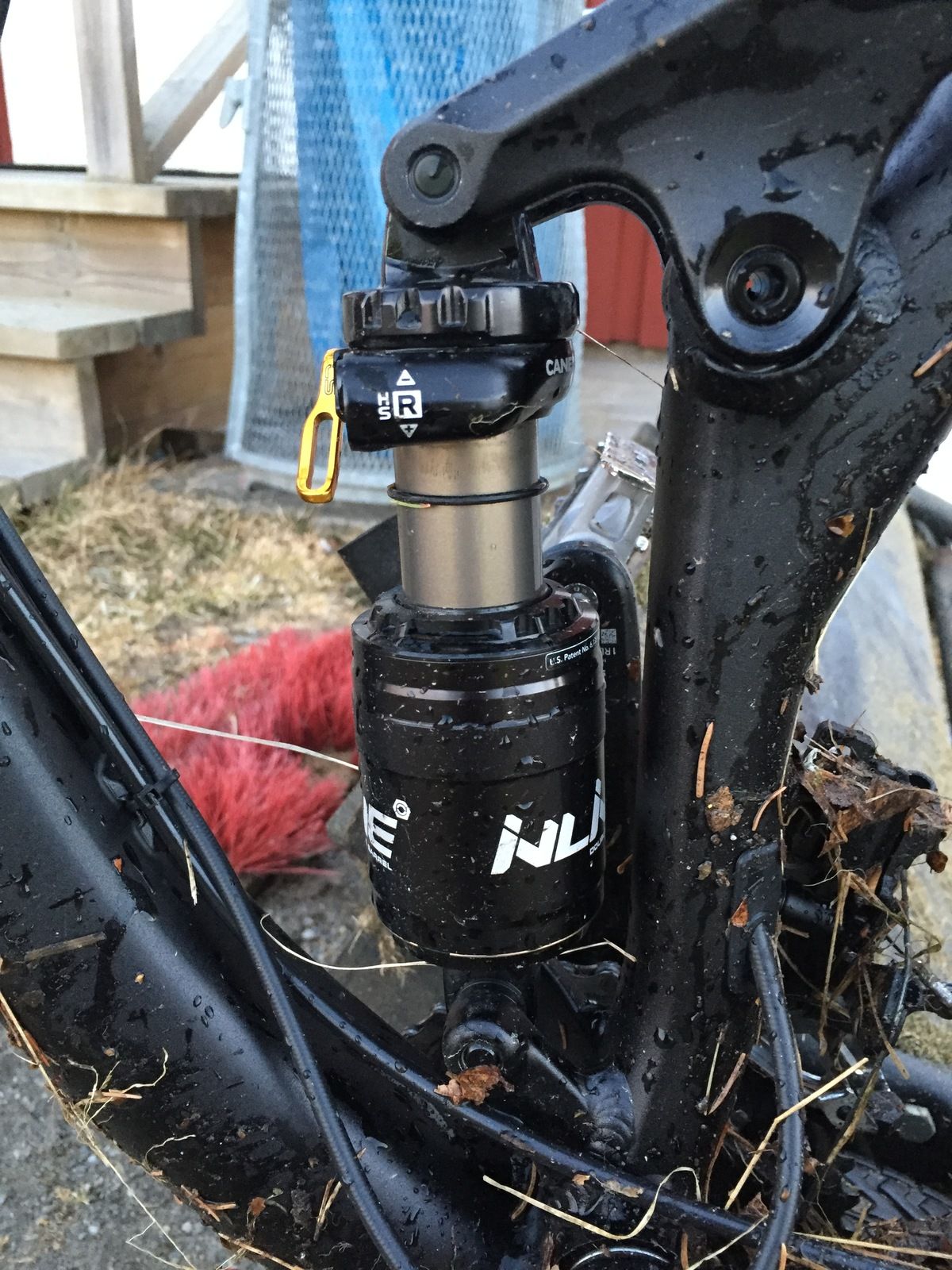

Har märkt att min dämpare verkar ha lagt av. Oavsett lufttryck så ligger sag på ca 50-60% och det är ingen skillnad om jag har switchen på climbläge. Cyklar jag en lugn sväng så har den gått i botten.
Sag med climbläge:
När jag sitter på och bara har gungat till en gång:
Känns som att själva kolven som är synlig är kortare än den ska? Den är ca 3 cm
Inte hundra på strl, men det är den som ingick till en Canyon Spectral AL 8.9, 2016.

Förmodligen "stuck down" dvs luft har smitit över till den negativa kammaren från den positiva när dämparen varit komprimerad. Det finns ett utjämningsfunktion mellan kammrarna i form av en skåra som gör att luft kan vandra mellan positiva och negativa men för att göra det måste dämparen vara i helt utdraget läge. Det du kan prova att göra är att pumpa upp högre tryck i positiva kammaren och sedan försöka dra isär dämparen genom att t.ex. lyfta i ramen samtidigt som du håller nere hjulet. Har du tur så kommer du då upp i sån kraft att du kan dra ut dämparen och lufttrycket kan utjämnas igen.
Problemet kan komma tillbaka om det är en packning som är skadad så service kan krävas i vilket fall som helst men det skadar ju inte att försöka själv.
