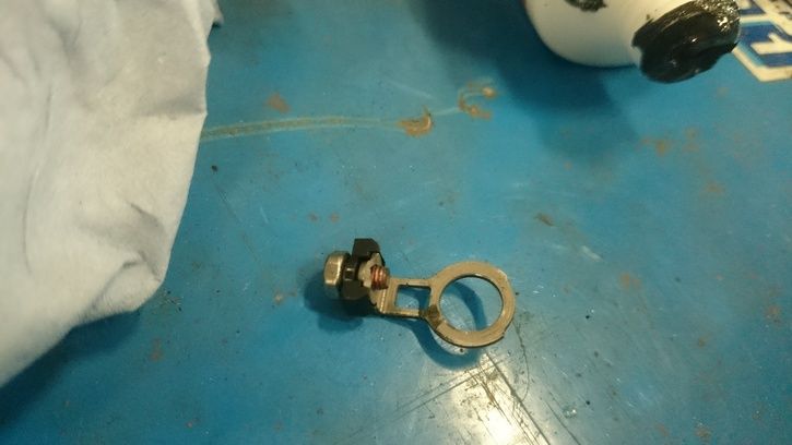

Hej tänkte höra om fler haft problem med sina bakväxlar? Min bygel runt clutch axeln har gått av och det verkar vara vanligt. Någon som fått något på garanti? Pratade med min lbs och enligt dom fanns det ev inga lösa delar att beställa.

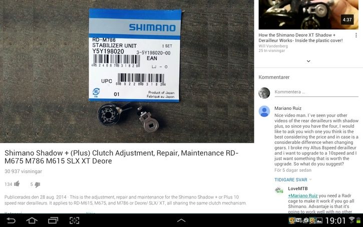

Jodå. Det finns lösa delar att beställa.

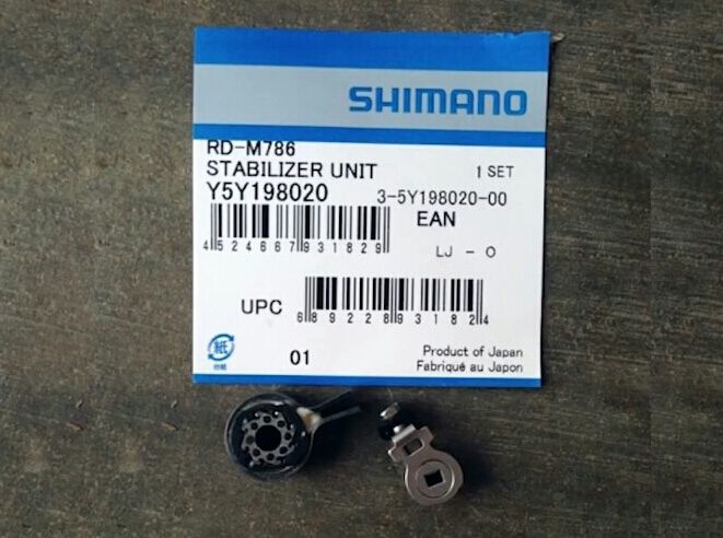

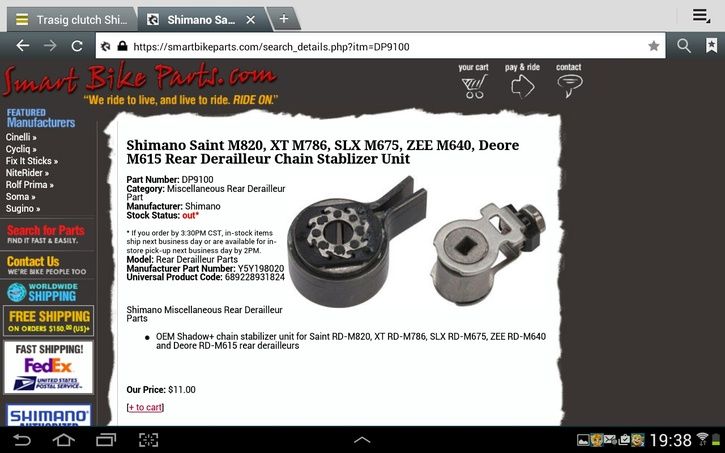

Kolla videon på Youtube, och tyckte dom så vart man kunde beställa delarna.. sök på den och kolla på hela. Orkar inte titta en gång till på hela, hehe!
Försök Googla på artikelnummer. Kanske kan ge något

beställde 3st kostade 25kr st. Bra att ha, hoppas det är samma även på nya XT 11s.
Man märker tydligt om ens clutch är trasig om kedjan "slår" mot kedjestaget. När växeln är ok så skall det nästan inte vara något kedjeslag alls.
Tack för länken. Hoppas på snabb leverans.
