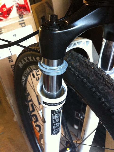

Igår fick jag äntligen min Merida big nine!
Det verkar dock som att gaffeln är kass. När jag tog en första testtur igår så märkte jag att den sjönk ihop och att tätningen lossat och åkt upp. Denna är ju bara att peta ned men det känns ändå som att returen inte är något vidare.
Jag är ju nybörjare så jag kan mycket väl ha fel i detta.
Vad tror ni? Är det värt att bråka med bike-discount och försöka få en ny gaffel eller vad göra?

Den översta tätningen är väl bara för att hålla rent. Trist om den rör sig, men inte omedelbart kritiskt. Stannar den kvar efter att du satt tillbaks den är det nog OK.
Och gaffeln är väl en luftgaffel? Ingen garanti för att den håller rätt tryck (för dig) från leverans. Kolla trycket och kör en vända till först innan du börjar pyssla med returer och garantiärenden.

Med en gaffelpump.
Om skrapringen (tätningen) åker upp på vänsterbenet så är det sannolikt så att luftenheten läcker.
Testa att trycka tillbaka och pumpa upp på nytt. Skjuter den skrapringen på nytt så behöver den åtgärdas. Troligtvis räcker det med lite fett på väl valda ställen.

Rebound är retur. Du hittar den på undersidan av ena gaffelbenen och reglerar hur snabb återfjädring du får.
På samma ben som du visar tätningen som åkt upp, på toppen sitter det en knopp som du skruvar av och under den sitter ventilen för att fylla/justera trycket i gaffeln. Du behöver en gaffelpump för att fylla luft i gaffeln.
Första åtgärd är väl att fylla luft/kontrollera och tryck tillbaka tätningen och prova igen för att se om det uppstår igen.

Sen är det ganska kritiskt i sig om inte den gummipackningen sitter där den ska eftersom det då rasar ner skit i ytterbensoljan som då slutar smörja och vips är innerbenet förstört. Så ge dig absolut inte ut i skogen så länge packningen inte sitter där den ska. Testkör på något rent ställe om du nu ska göra det.
Förslagsvis mejlar du BD och frågar lite försynt vad de tycker om saken. Förmodligen går det att lösa på något smidigt sätt.

Jag fick samma problem på min rock shox reba efter jag försökt serva den själv, det visade sig läcka luft från den negativa luftkammaren ner i underbenet som tryckte upp tätningen. Måste nog ta isär gaffeln för att fixa detta men eftersom det är en ny cykel så borde du inte behöva göra detta själv.

Jag hade exakt samma problem med en ny reba, negativa kammaren läckte långsamt vilket resulterade i att tätningen flög ur när gaffeln belastades. Detta löstes smidigt av Cykelcity på Rockshox bekostnad, fick byta innebenet då det tydligen läckte genom gjutgodset på ngt sätt!
