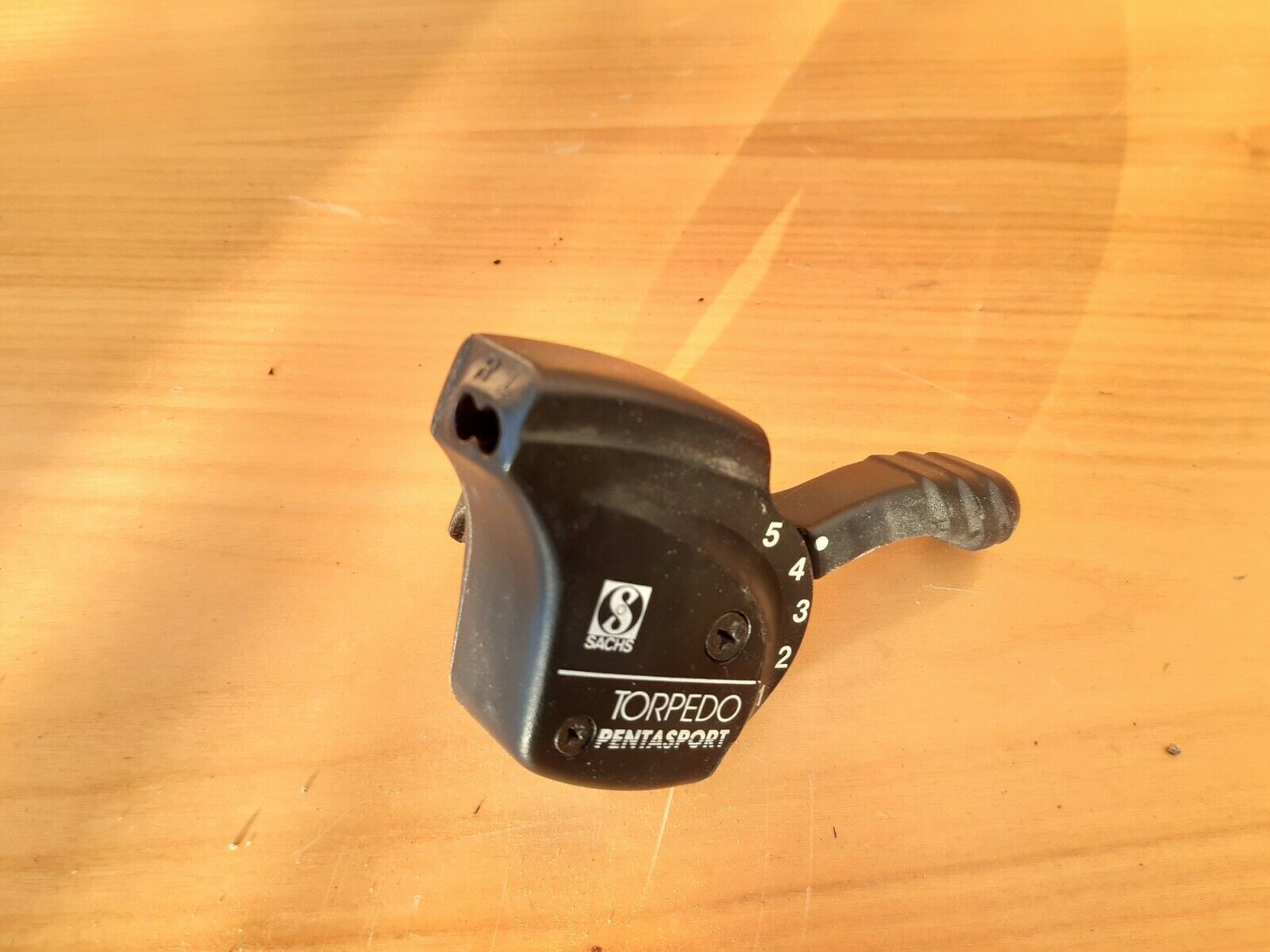

Jag har lyckats ta sönder en liten plastbit inne i växelväljaren vilket medför att ena växeltråden som löper längs cykeln inte rör sig.
Vart kan man köpa en ny sådan växelväljare?

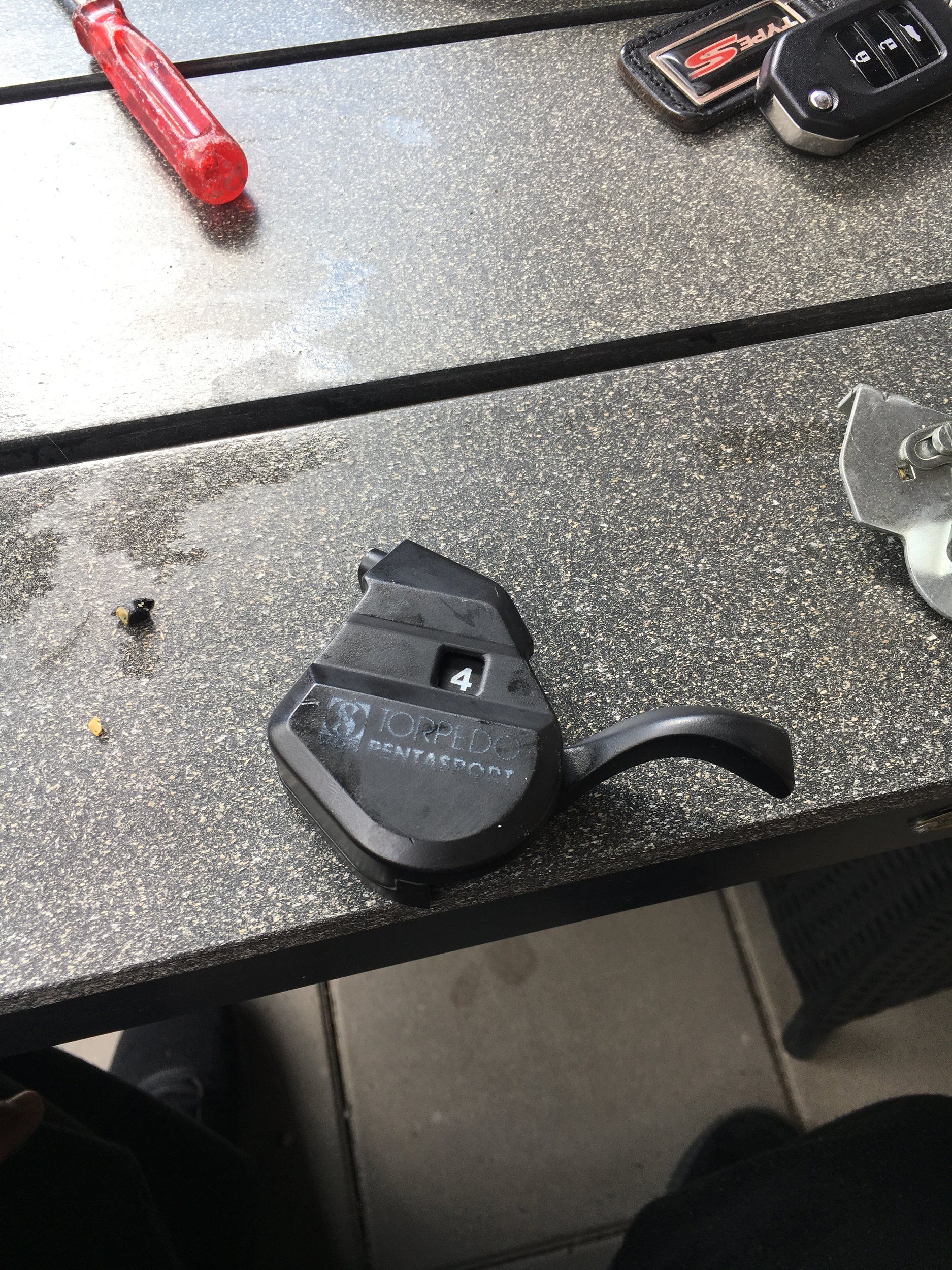

Är det förresten möjligt att montera på en annan växelväljare av pentasport? Har sett en uppsjö av dessa varianter:

Reglaget i bilden ovan är efterföljaren till ditt reglage. Ditt reglage har något problem, tror det var en plastdel som sprack, med påföljd att det inte gick att växla. Ett tips är att kontakta Vartex. Man hade någon form av agentur för Torpedos komponenter. Dom har kanske något kvar. Navet gick ur produktion någon gång i början/mitten av 90-talet, så det är troligen begmarknaden som gäller. Navet ersattes av ett annat 5-växlat nav med endast en vajer, tydligen en klar förbättring. Eventuellt är detta nav samma som Sram's 5-växlade. Innanmätet i detta nav passar "hylsan" till ditt. Sen tillkommer reglage + vajrar, så det blir nog inte billigare än att bygga med nya Shimano delar.
Annars ge ett bud på dabac's nav+vv. För den insatte är navet inte värt mycket, det ökänt för problem med injustering, så ingen sund människa med kunskap skulle vilja köpa det. Så får du ett nav som reserv också.

Den på bilden verkar också ha 2 hål för vajrar, därför jag tänkte om det kanske kunde vara som så att även den växelväljaren passar min Torpedo. Väljaren på bilden verkar vara vanligare.

Jag har haft båda varianterna. 2-3 av den första, dom höll aldrig. Sedan den andra som höll. Jag skrotade min cykel, bla. pga. navproblemen. Då visste jag inte att reservdelarna skulle bli eftertraktade, annars hade jag plockat av dem.

tror båda handtagen är utbytbara. men räkna med att du inte kommer stå ut ned detta nav, utan tittar vidare. under tiden du letar ett bra erbjudande kan det ju vara bra att ha även en tveksamt fungerande cykel.

För att förtydliga.
Den variant som finns på bilden i trådstarten är den första varianten. Den har barnsjukdomar. Är den hel fungerar den.
Varianten som syns på bilden i inlägg 7, är den andra varianten. Den är bättre än den första varianten. Den fungerar om den är hel.
Jag har haft 2-3 växelreglage, av den första varianten, varianten som syns i ditt första inlägg. Alla gick sönder inom 1-2 år.
Jag har haft ett växelreglage av variant 2, den som syns i inlägg 7. Det var fortfarande helt och fungerade när jag skrotade cykeln. Detta växelreglade, av typ 2 som syns i inlägg 7, använde jag i nästan 20 år.
Eftersom jag har använt reglaget av typ 2 som syns i inlägg 7 under nästan 20 år utan problem med reglaget, drar jag slutsatsen att det fungerar. Dock fungerar navet dåligt. Navet är ett skitnav.

Jag fick köpa en lokalt av dabac.
Till min stora förvåning så var det olika design på växelväljarna trots att det är samma modell samt komponenterna internt har samma art.nummer. Med lite modifikationer fick jag tillslut ihop en fungerande enhet som jag nu kan använda.
