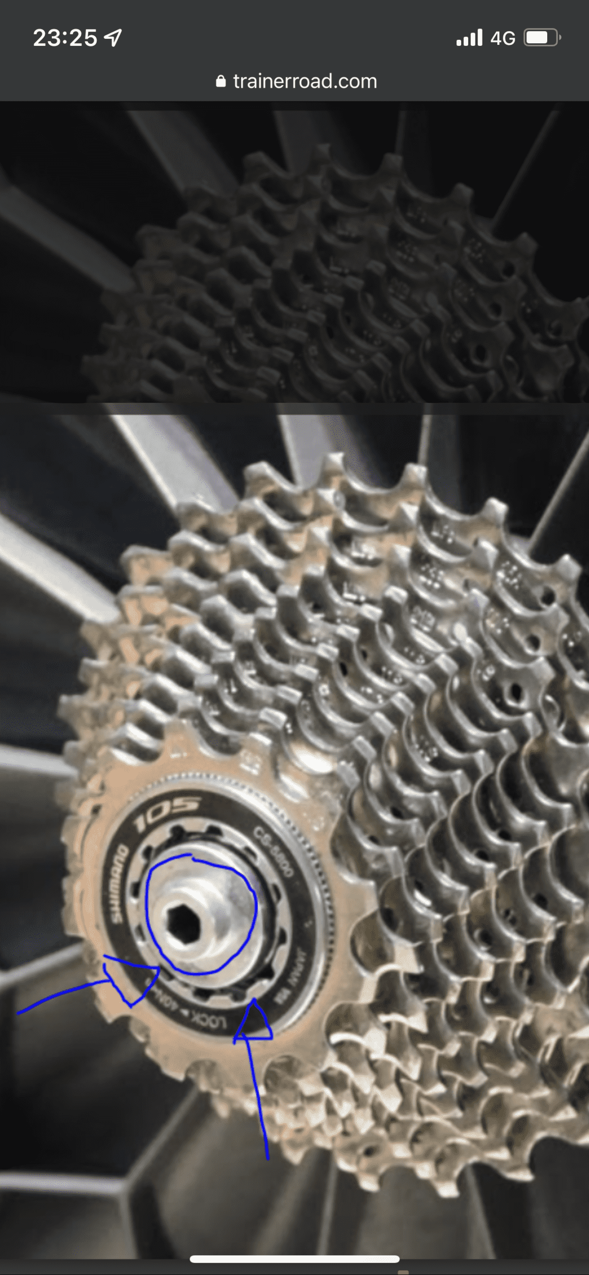

Har en Cannondale Systemsix som jag försökte montera på min Elite Direto. Det sket sig totalt. Cykeln har ju en tjockare axel (se bifogad bild) än vad trainern är kompatibel med för tillfället.
Är förhållandevis okunnig på området, och jag trodde jag kunde montera bort brickan på bifogad bild (blå pilar, utanpå kassetten) för att på så sätt få igenom min bredare axel. Det funkade ju såklart inte, och kassetten satt löst när jag började cykla. Märke att det var fel vid första intervallen, och avbröt då direkt.

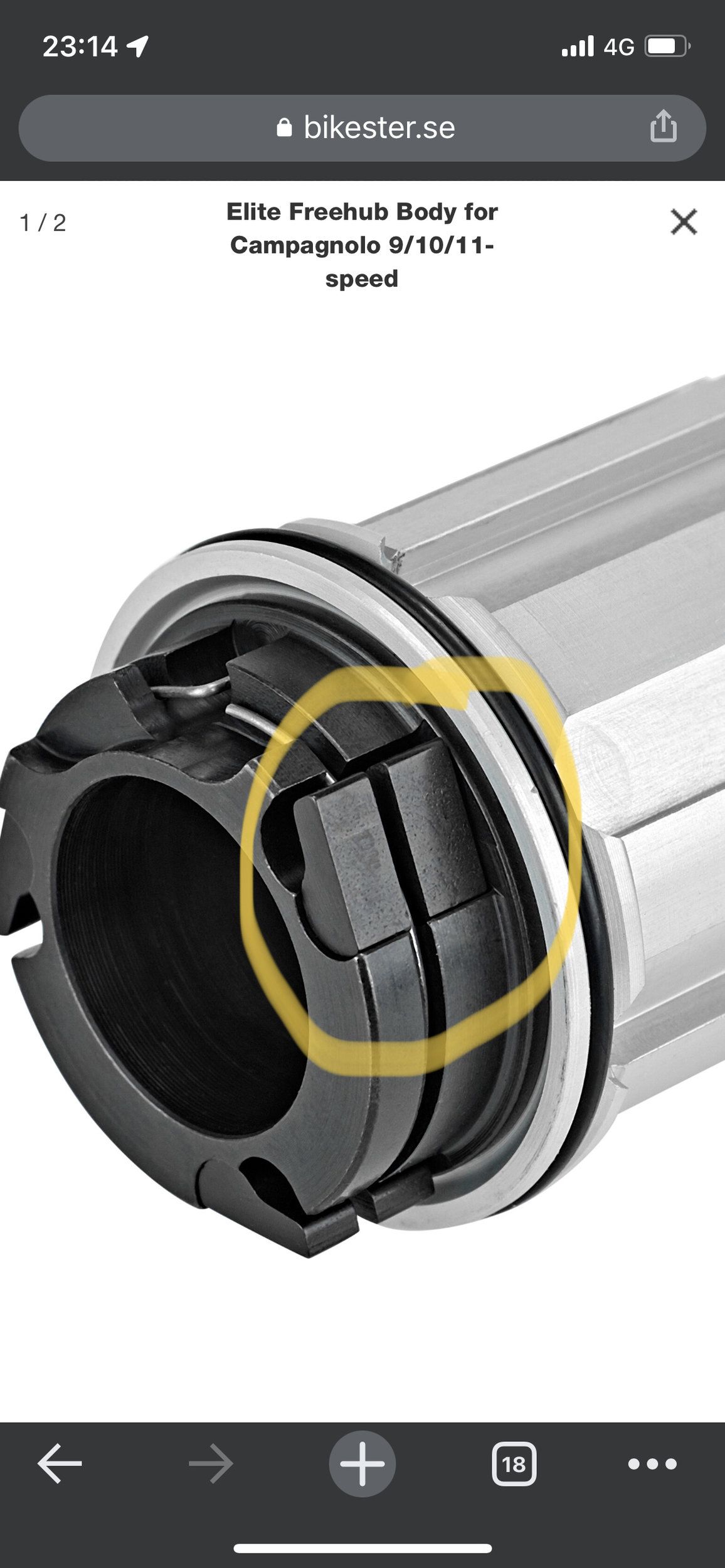

Efter inspektion kunde jag notera att freehub bodyn hade fått sig en smäll, och två av de sex platsbitarna hade lossnat (se plastbitarna som är gulmarkerade i nedan bild). Monterade på min gamla cykel som är mer kompatibel och upplever då att den watt som genereras inte stämmer med hur jag trampar.
Av ovan uppstår då ett par frågor:
1. Är trainern trasig? Om ja, hur löser jag detta. Räcker det med en ny freehub body?
2. Är det möjligt att göra trainern kompatibel för min Cannondale?

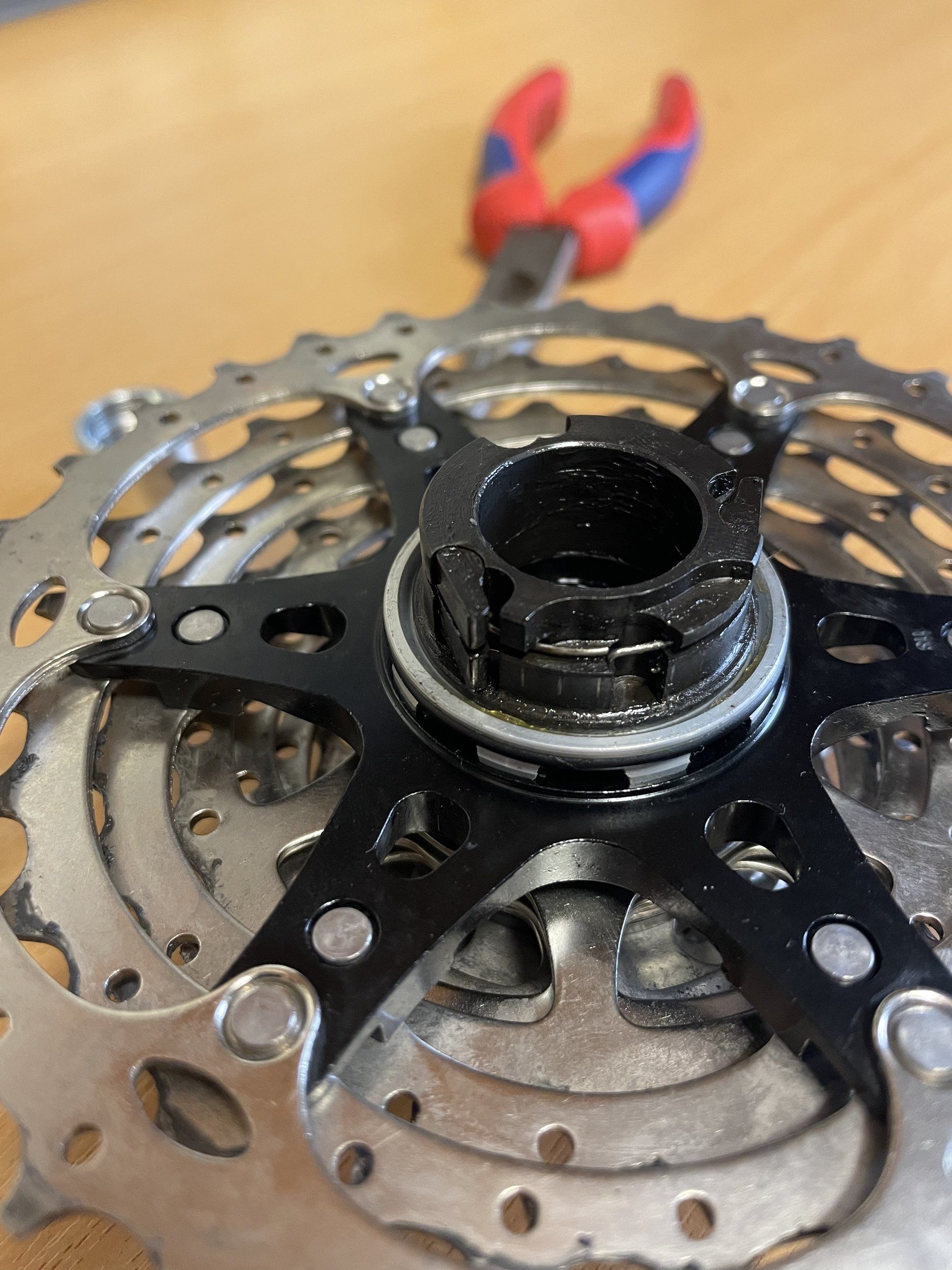

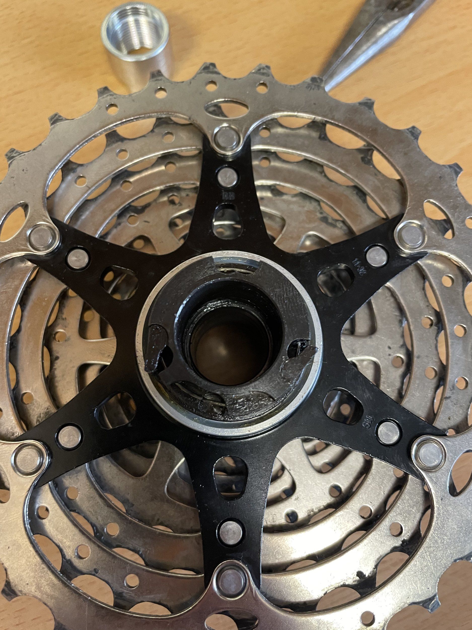

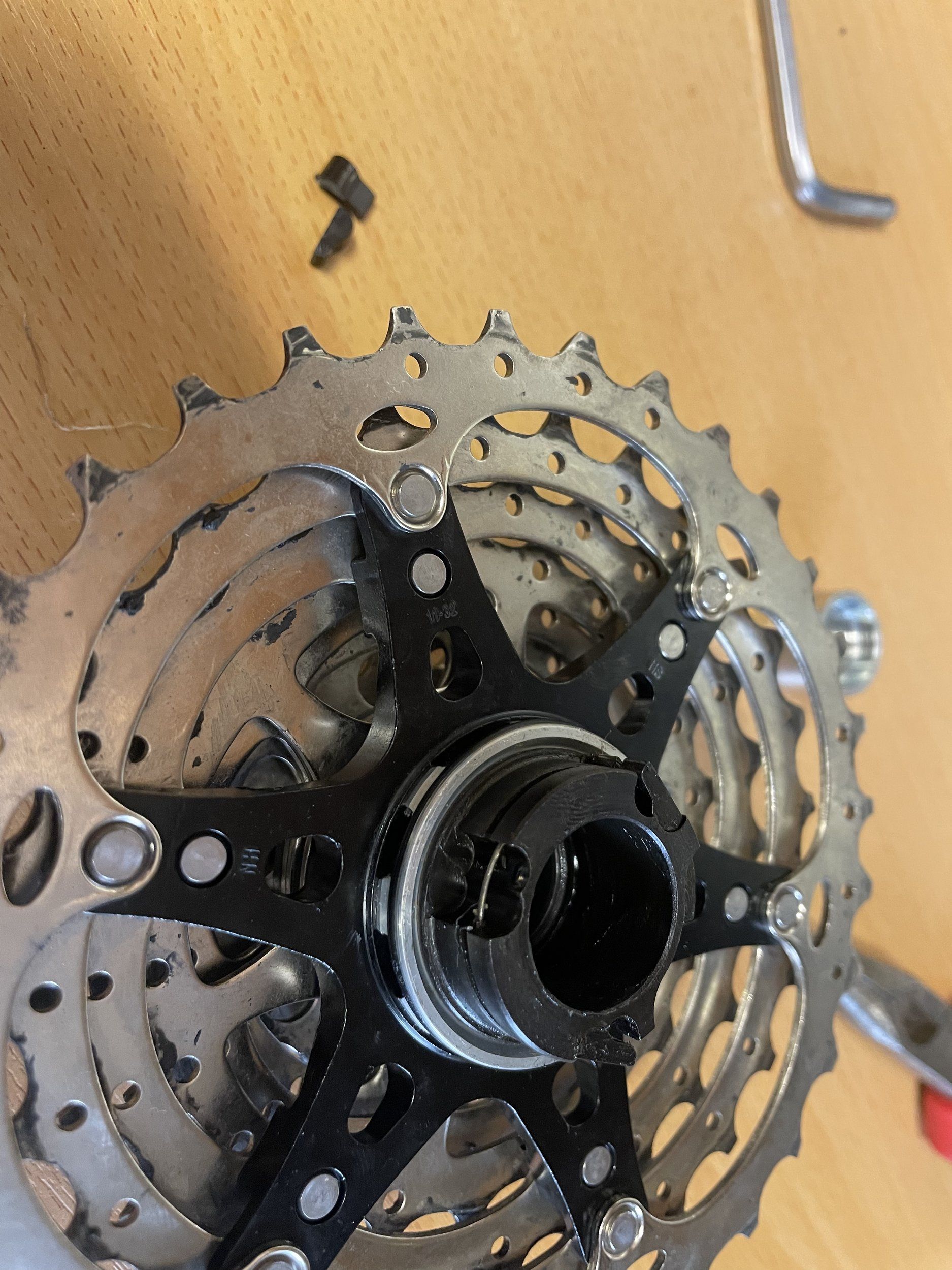

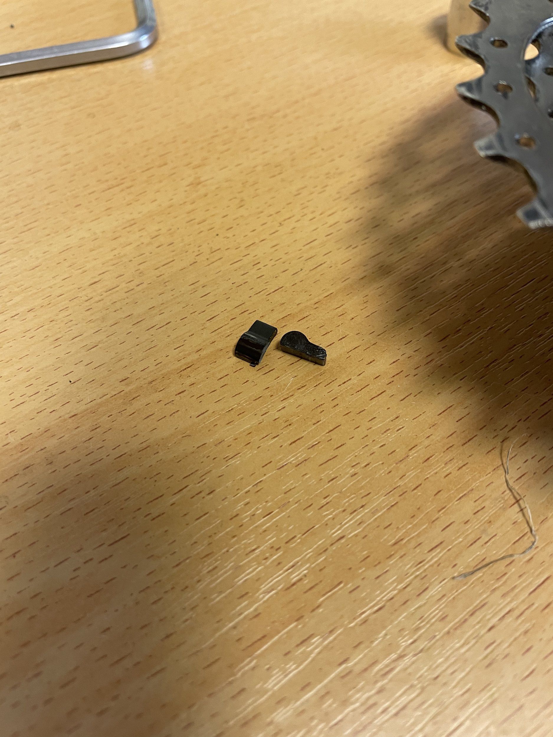

Tog ett par bilder på bodyn som gått sönder. Kan inte funktionen för dessa bitar som lossnat. Någon som har koll?

Trasig trainer?!

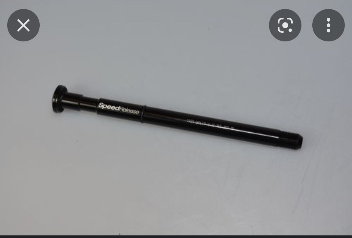

Nu har jag haft tid och kolla, det är den här TS behöver/saknar som skulle följt med trainern ?
Trasig trainer?!
Har en skivbromsad systemsix på en elite direto - funkar utmärkt, dock behövs som sagt rätt axeladapter och det är lite pyssligt att passa in baktriangeln på adaptern. Där finns förbättringspotential hos elite.
