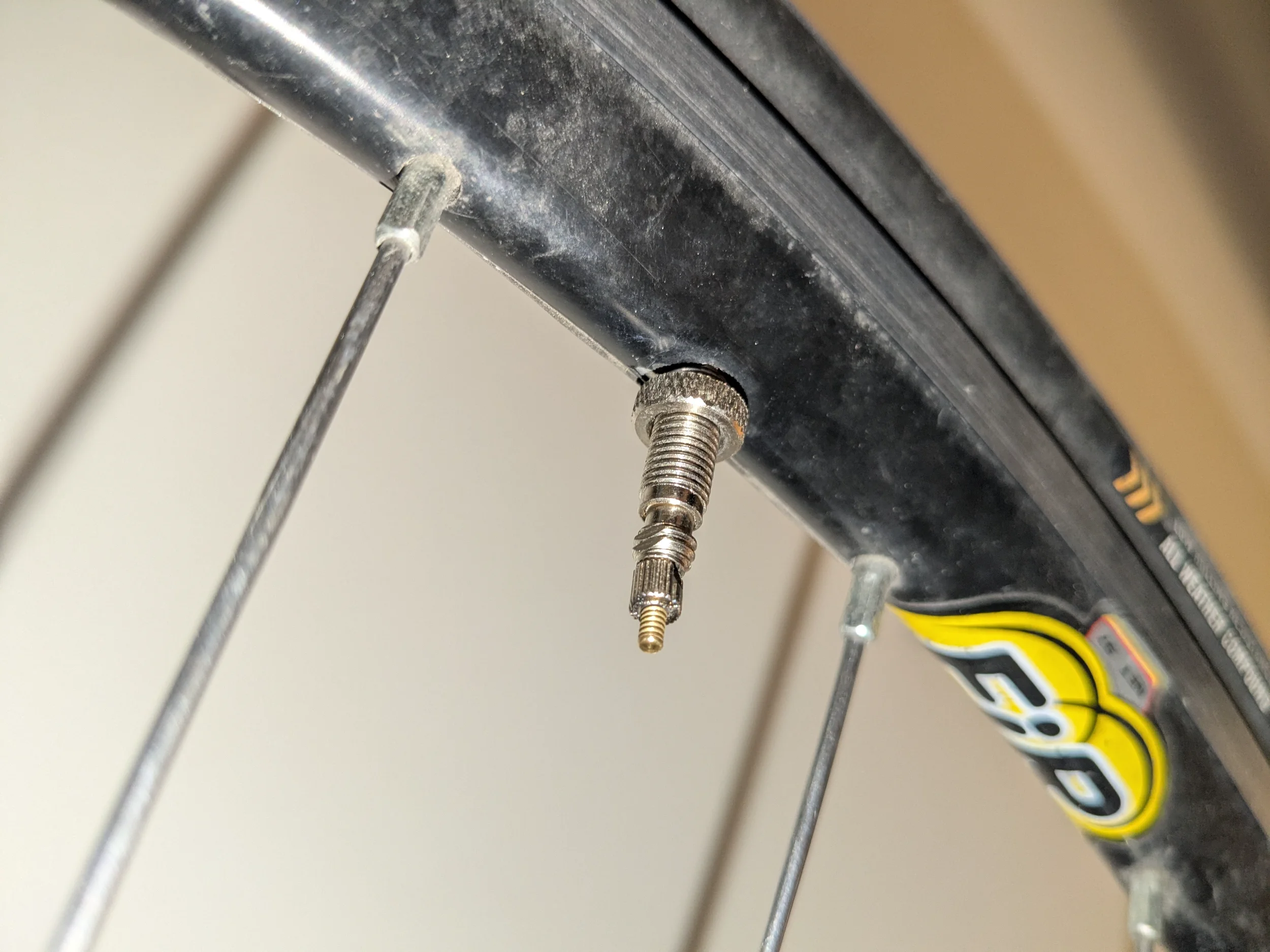

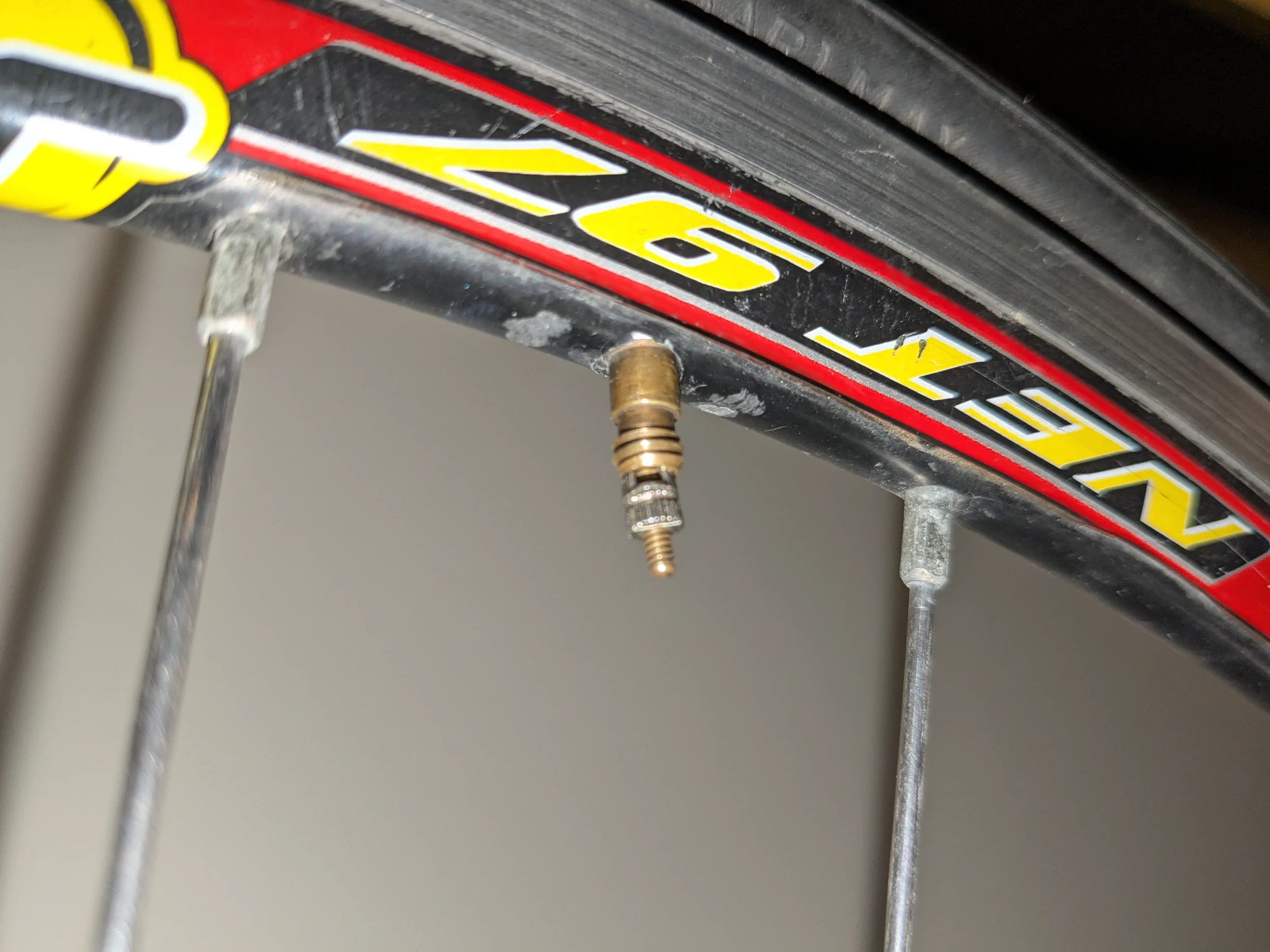

Hej! Jag har som total nybörjare köpt en begagnad Crescent 2319 Tera race. Cykeln har stått i flera år och hade tomt på luft i däcken. Köpte en pump och lyckades pumpa bakdäcket men ventilen ser annorlunda ut på framdäcket som jag inte lyckats få luft i (lägger in bilder på de två ventilerna). Kan ingenting om cyklar så vet inte hur det ska se ut. Någon som kan vara behjälplig och säga något om jag kan fixa ventilen på något vis?

Jag antar att ditt problem orsakas av att muttern saknar som håller ventilen ute från fälgen. Ofta funkar det att trycka på däcket där ventilen sitter när man klämmer pumpen på ventilen eller vid första pumptsg om pumpen inte klämmer tillräckligt. Annars kan du flytta muttern mellan de två ventilerna.

Den vänstra ventilen är det nog inte något fel på. Tryck i litet luft, lossa på den räfflade mässings"muttern", och tryck sedan ner det yttersta stiftet några gånger.

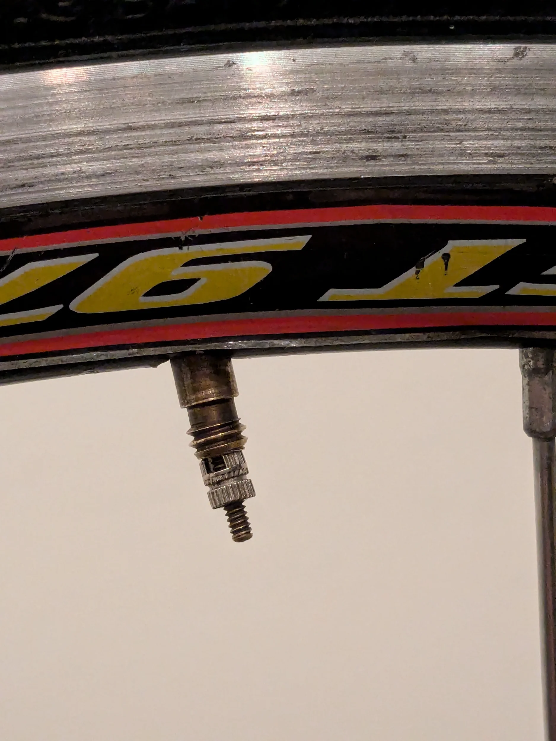

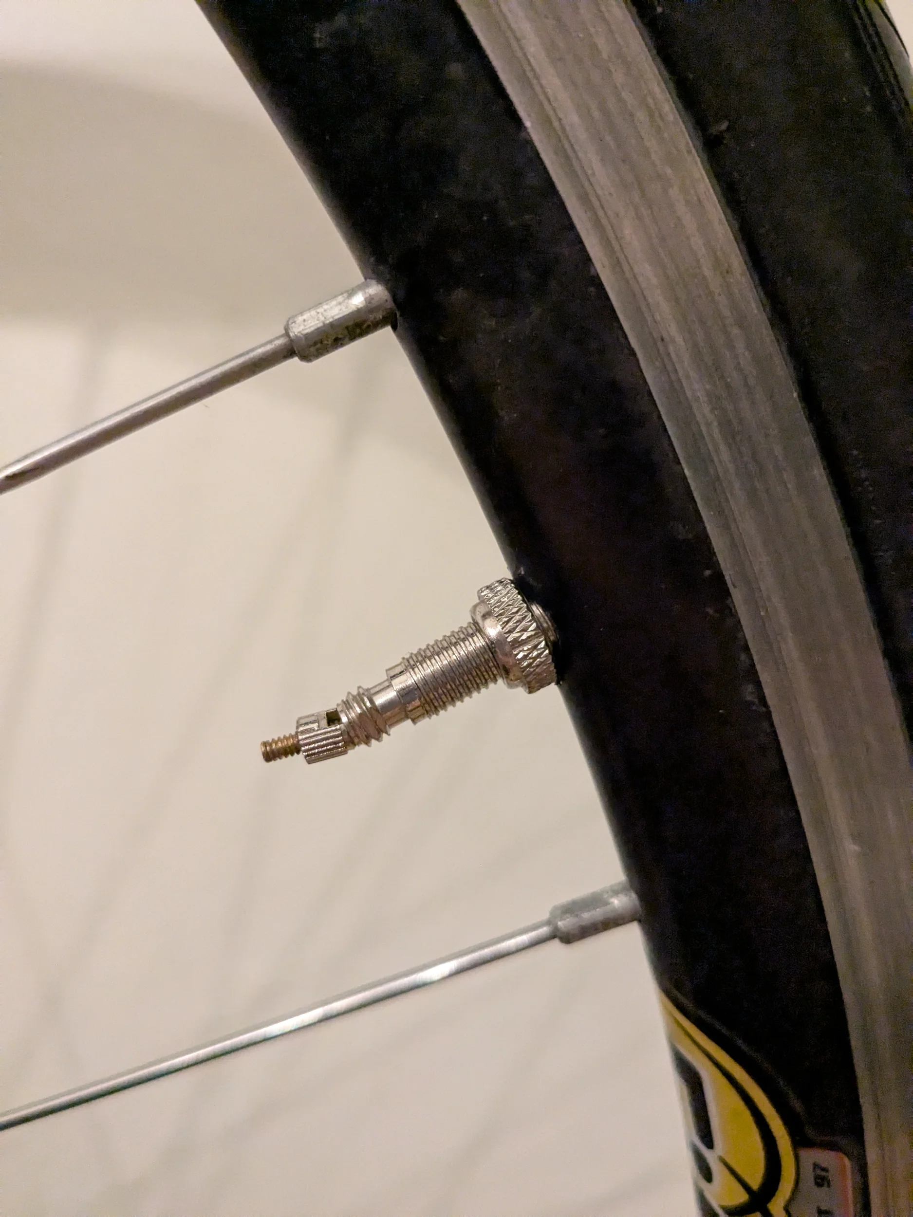

Tack för svar. Vänstra ventilen fungerar fint att pumpa. Den till höger saknar däremot stammen som den andra har. Det går därför inte att skruva på samma mutter som håller den på plats mot fälgen. Jag har testat skruva upp den lilla ventilen och pumpa men det fungerar inge vidare. Sett instruktioner hur man byter ventilen, men vet inte hur man gör när själva stammen saknas.

Jag missade att stammen är slätt. Det borde går att pumpa när du trycker mot däcket precis där ventilen sitter för att får ut den längre. Annars är det en nu slang som gäller.
