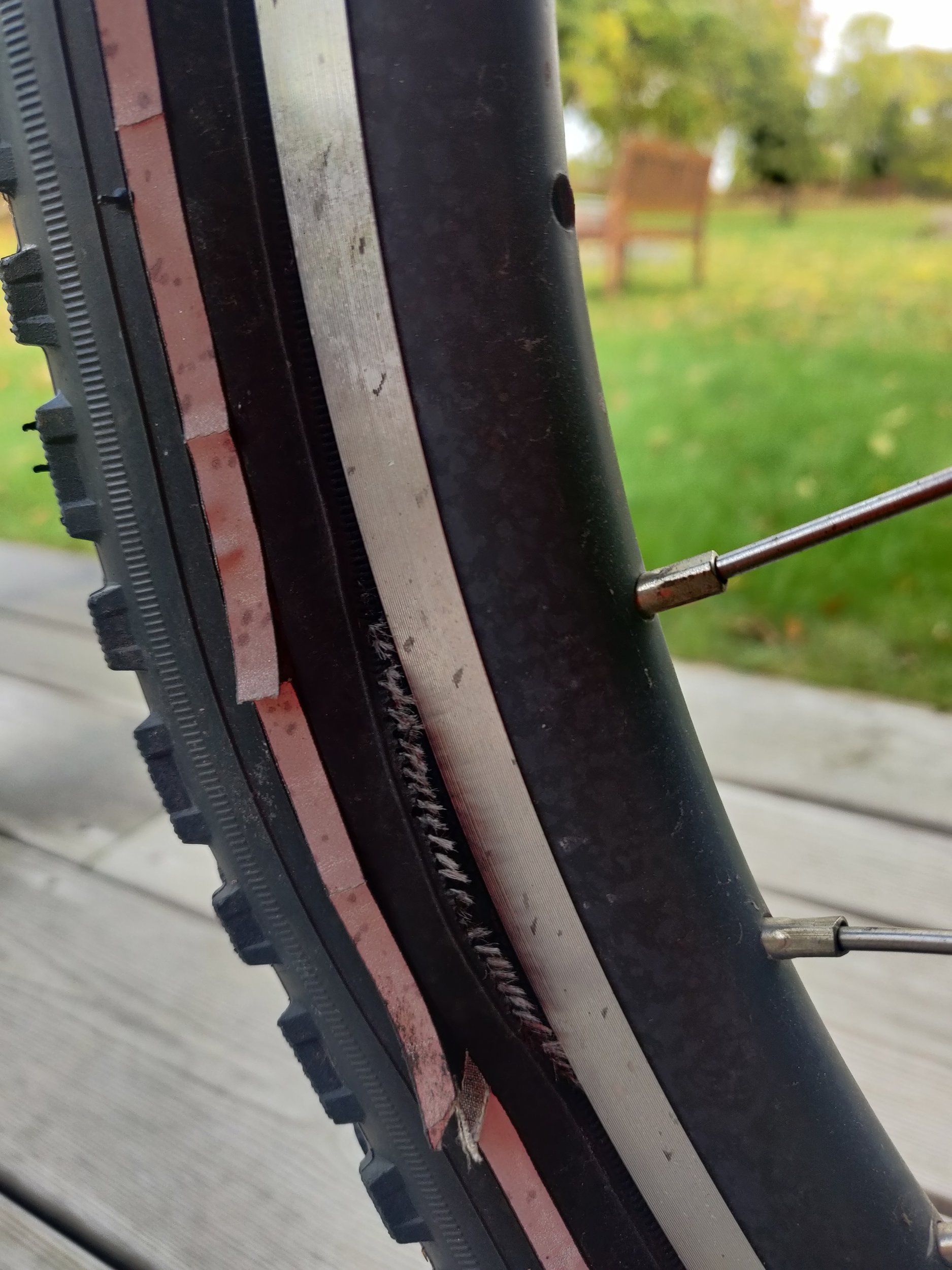

Samma problem med däcket på bakhjulet upptäckte att däcket var helt blank vilket resulterade i att slangen exploderade. Däcken på framhjulen var som nya.

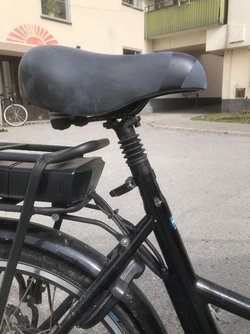

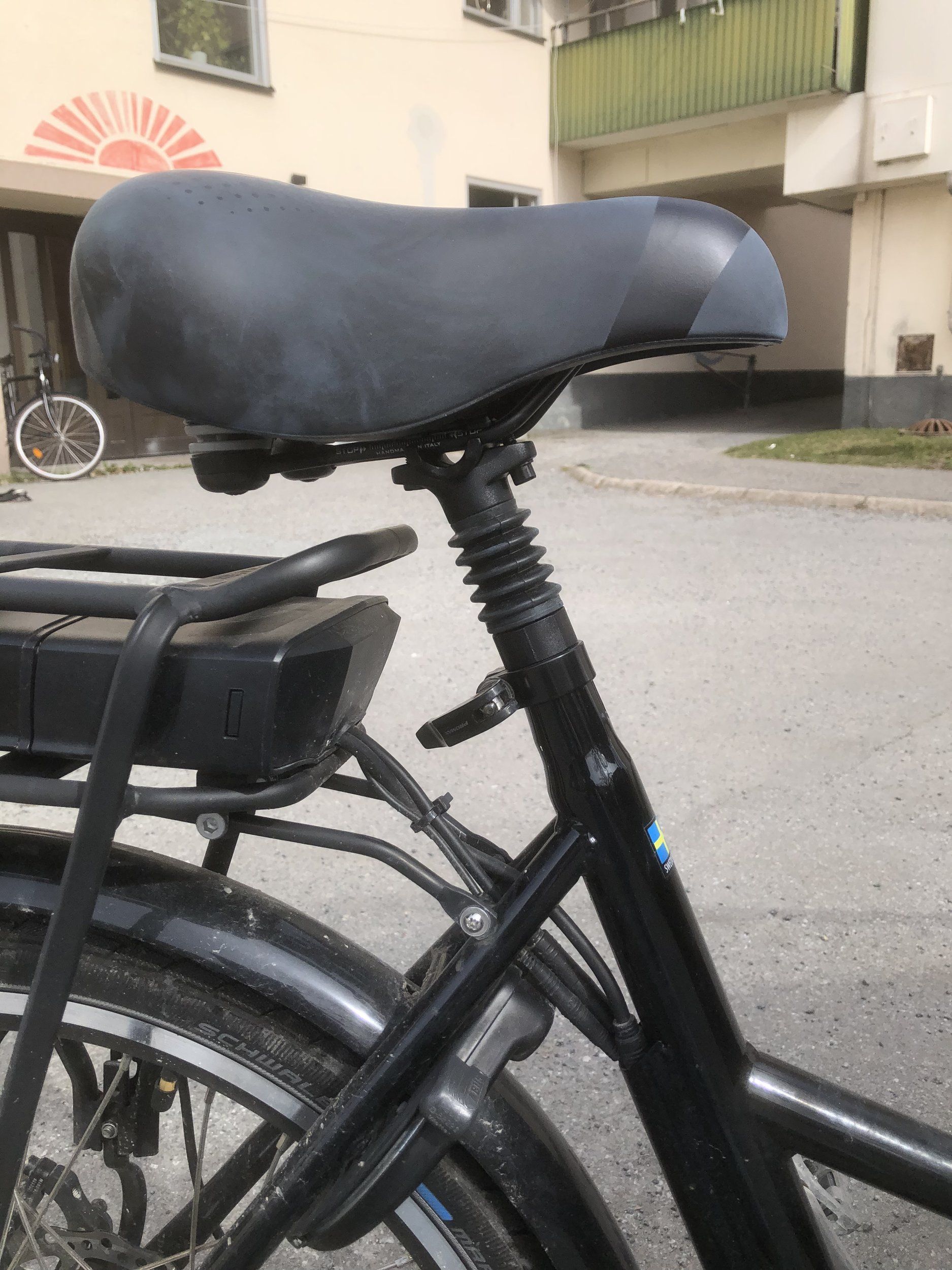

En annan viktig ändring jag gjort är att sätta på en fjädrande sadelstolpe med ”tyvärr” en ny lite mindre sadel.

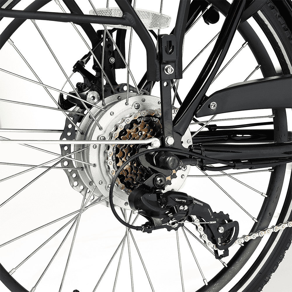

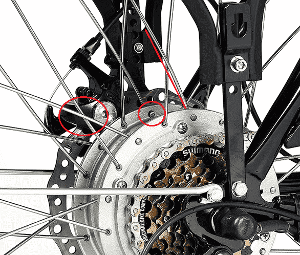

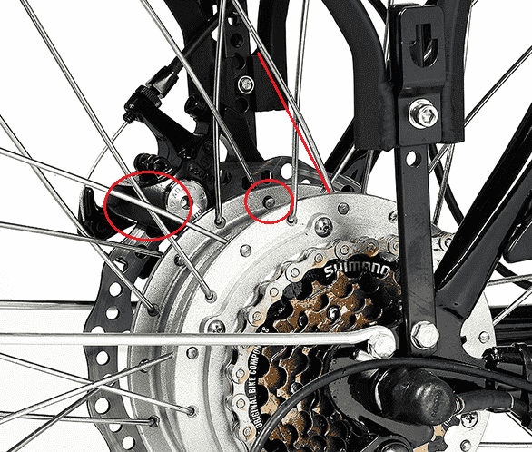

Visa bilaga 442405
Intressant bild korslägg av ekring skulle vara tvärtom inere ytre trycket blir att ekrena inte bottnar i urgröpt vilket är dubbelt sidan gjort mönster är rätt men där verkar de fel gjord ekring.
Trasiga ekrar på cargobike bakhjul
Jo närmaste korslägg till navet skall dra ut ekrerna och ekrans böj skall gå i avrundning i ekerings hålet i navet ser ut som under antrepenör gjort ekerings tabbe.
Du menar det här, eller? Reagerade också på det. En del av ekrarna på bilden ser helt böjda ut.
Precis det korslägg är tvärtom mot vad det borde var vilket gör att ekerhuvud trycks in i stället för ut nästa korslägg däremot kann den trycka inåt men då är ekran en bit ut från ekerhuvud närmare fälg men här är en korslägg från nav till fälg intressant är att på mina Husqvarna och monark 50 och 60 tal är både inre och yttre korslägg utåt tryckande medans miyata och logans andra korslägg är utåt men gemensamt är närmaste nav korslägg utåt tryckande.
Visa bilaga 559850

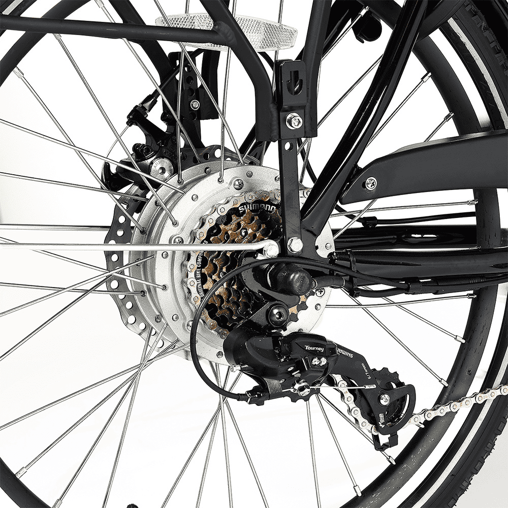

Har ekrat om mitt bakhjul och ekrarna ska sitta som på bilden. Ekrar på alla cyklar går i kors så att korsningen av ekrarna ska trycka in nitskallen på ekern. Ekrarna på min cykel gick inte i kors varför belastningen på eker skallen blev så stor att nitskallen lossnade. Nu verkar ekrarna hålla med undantag för att jag använde de gamla ekrarna som kanske blivit lite skadade så jag har bytt ut tre ekrar.
Då jag inte har studerat hjulbyggande förut tog jag Google till hjälp.
De flesta källor jag hittar verkar antyda att ekrarna på bilden ovan är felkorsade.
Ref:
Med det sagt har jag också sett bilder där de korsar tvärt om, som på bilden, fast främst då på 2-kors eller 3-kors tror jag, och då inte på innersta korset utan andra eller tredje.
Exempel finns här: https://icancycling.com/pages/tell-me-all-about-spoking-patterns
