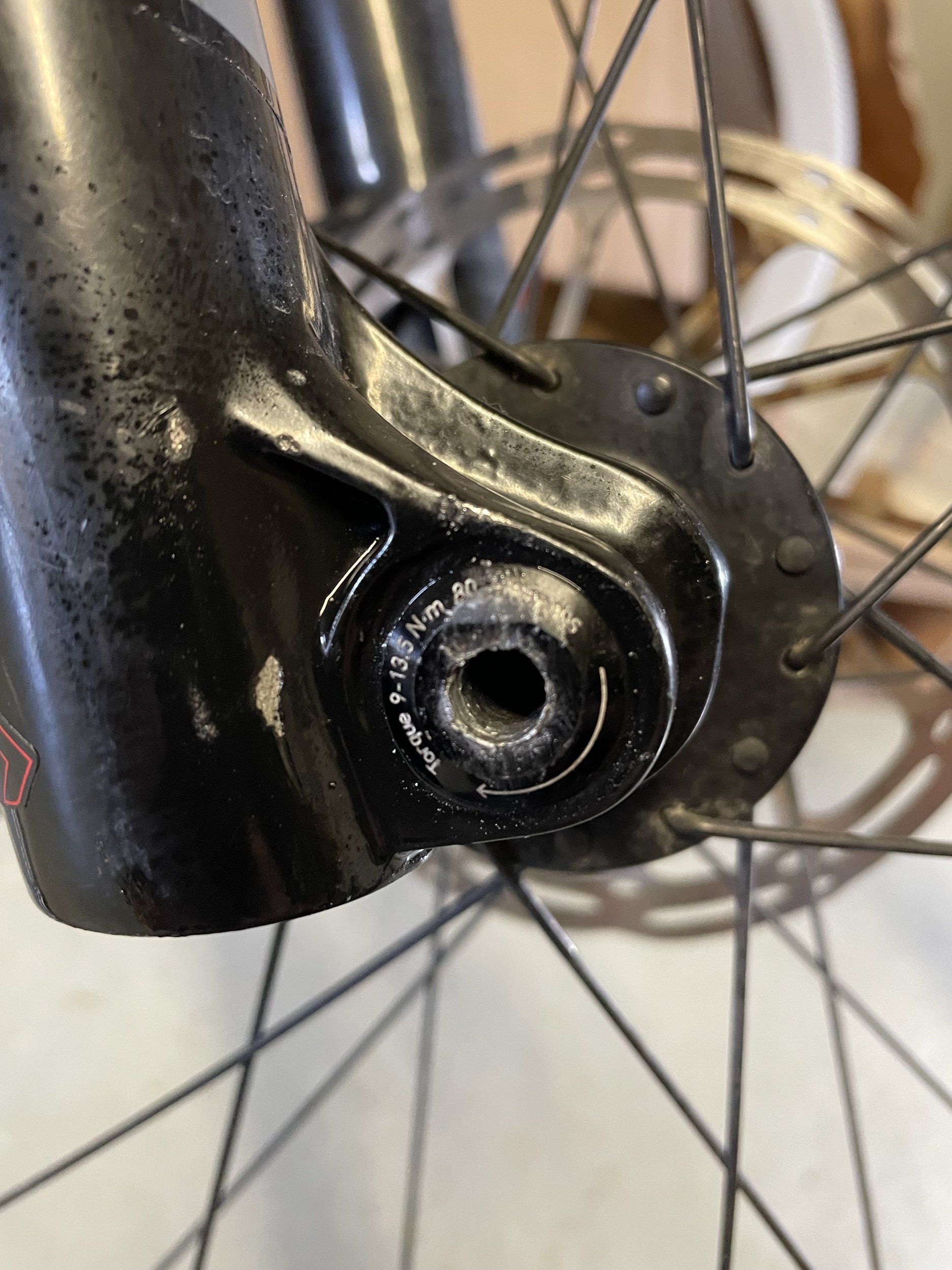

Jag har ”känt” med insex långt in men den greppar inte alls. Insex delen är bara knapp en cm in mot navet. Sen blir godset tunnare

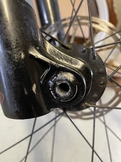

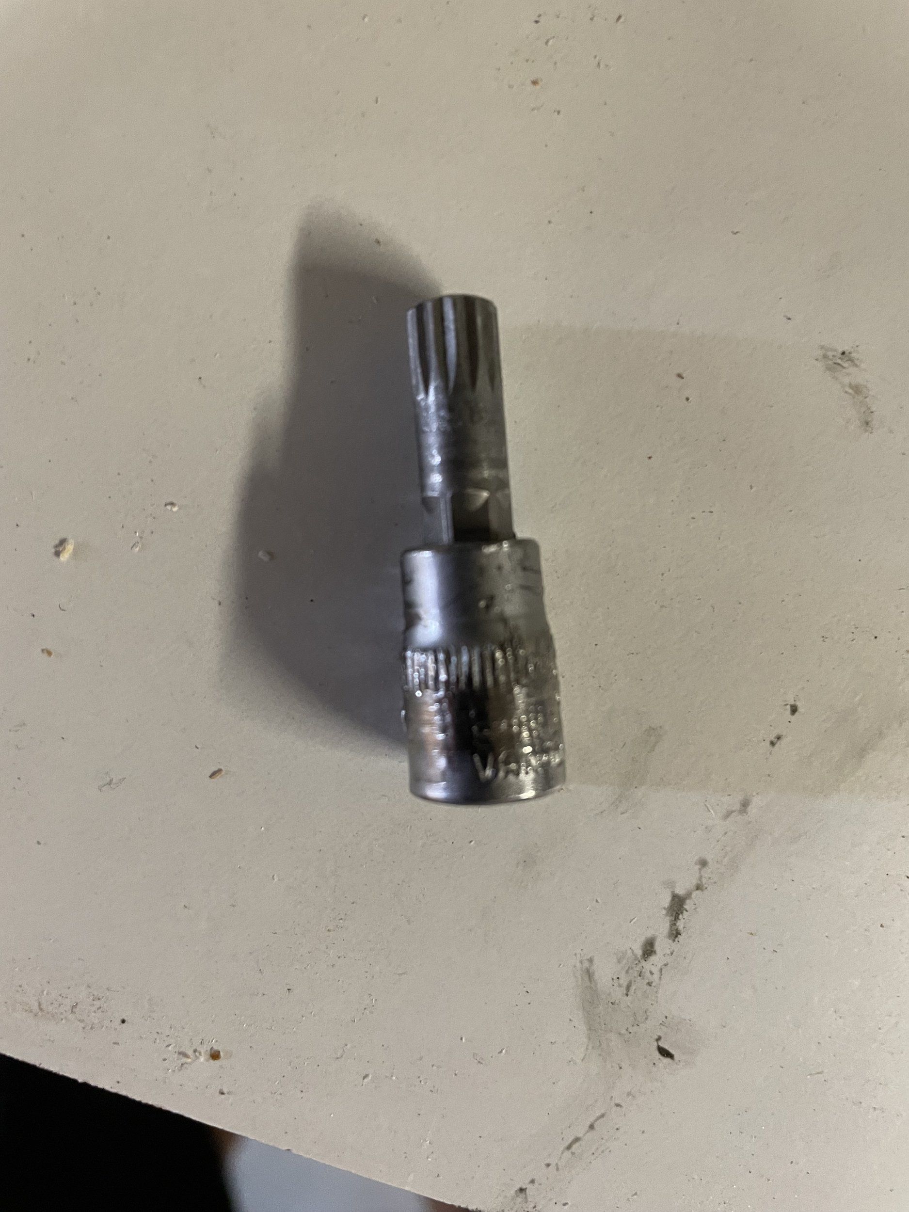

En bild säger mer än 1000 ord eller nåt.
Det är gängor ungefär en cm på vardera sida för fäste i gaffeln men bara insex på ena. Och gängorna i gaffeln vill jag inte sabba för det blir ny gaffel

Slå i en ny torx av kvalité med hammare , gärna en hylsa 1/4 - 3/8" fäste för spärrhandtag.
Den ska vara lite för stor, ALU är mjukt så det går. Använd inte grisapick eller andra liknande verktyg.
Sen ska du även släppa den åt rätt håll, motsols

Det har fungerat bra för mig och de går att köpa i flera storlekar men är ganska dyra (fint stål antar jag). Det är ju ganska mycket axel runt hålet. De andra tiden om torx är värda att prova också. En av mina framaxlar satt oerhört hårt och jag hade redan testat allt annat. Det viktiga är att dra långsamt samt se till det sitter fast ordentligt i axeln samt att det man vrider med sitter hårt samt passar verktyget! Sen ska man försöka dra med långsamt ökande kraft är min erfarenhet.
Trasiga gängor i hjulaxel-hur få av?

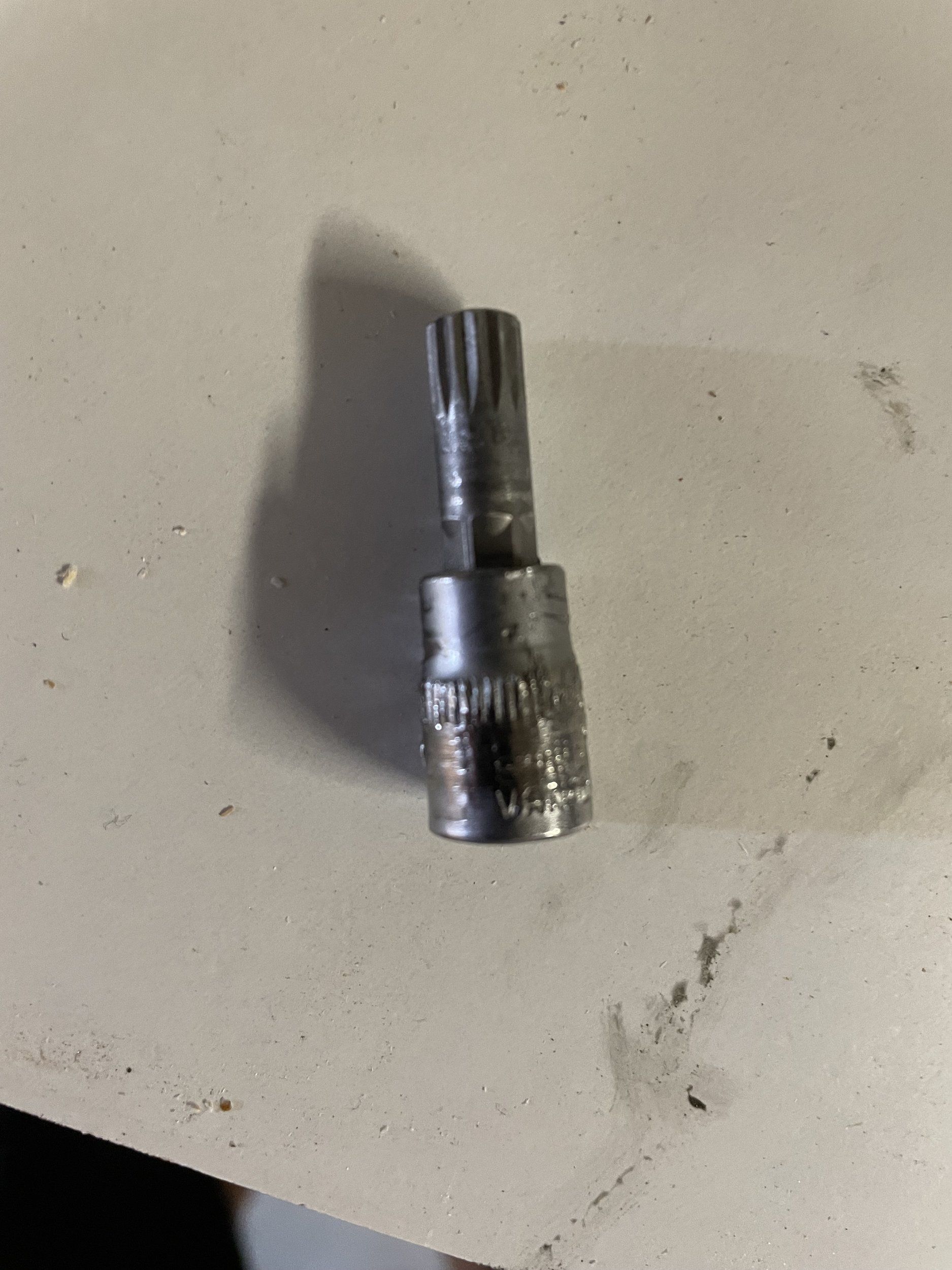

Denna bankades i men gick bara runt i hålet. Normalt ska man använda insex stl 6. Torxen är en M8. Att banka i en M9 kräver lite mer och undrar om det får något annat resultat

Skiten är lös!!!!! Bankade in M9 Torxen en bit in i godset och då släppte den.
Tack för alla tips och trix. Nu bara vänta på ny del….
