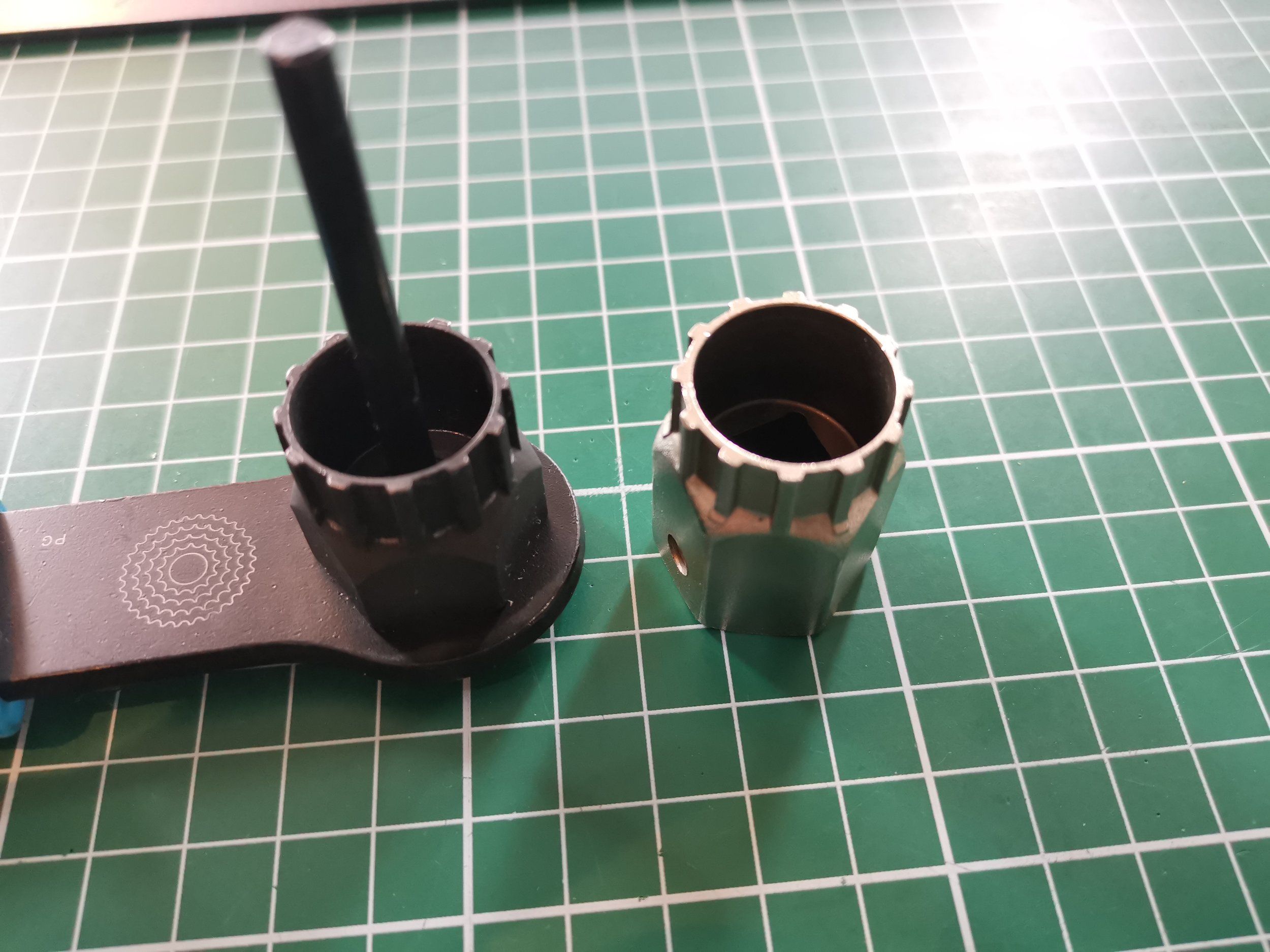

Dessa två har jag, samma resultat.

den vänstra har tunnare vägg och skulle ha störe chans? Jag har biltema hylsa och det är chanslöst. Blev lite förvirrad innan jag insåg att det var olika fram och bak....

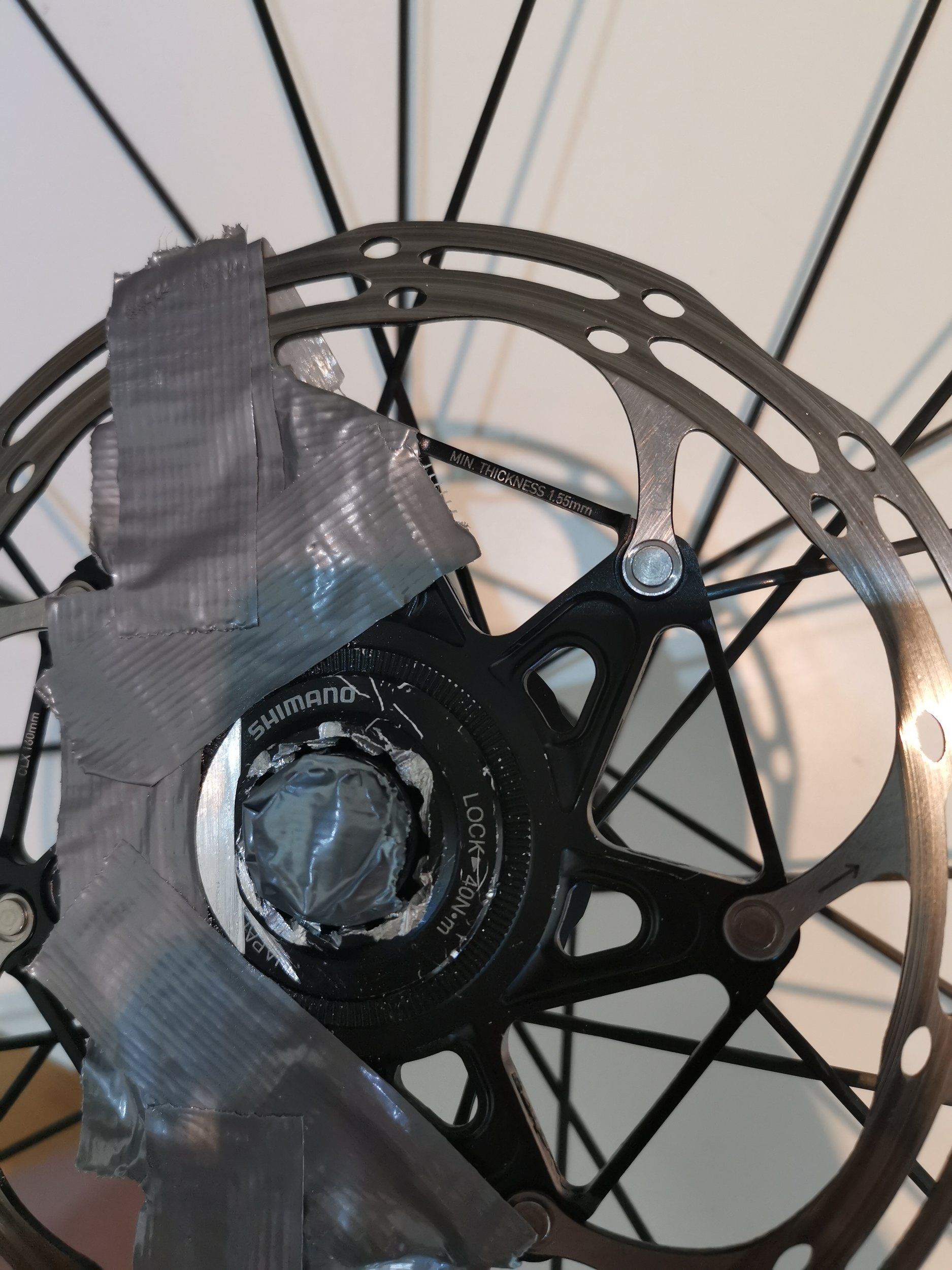

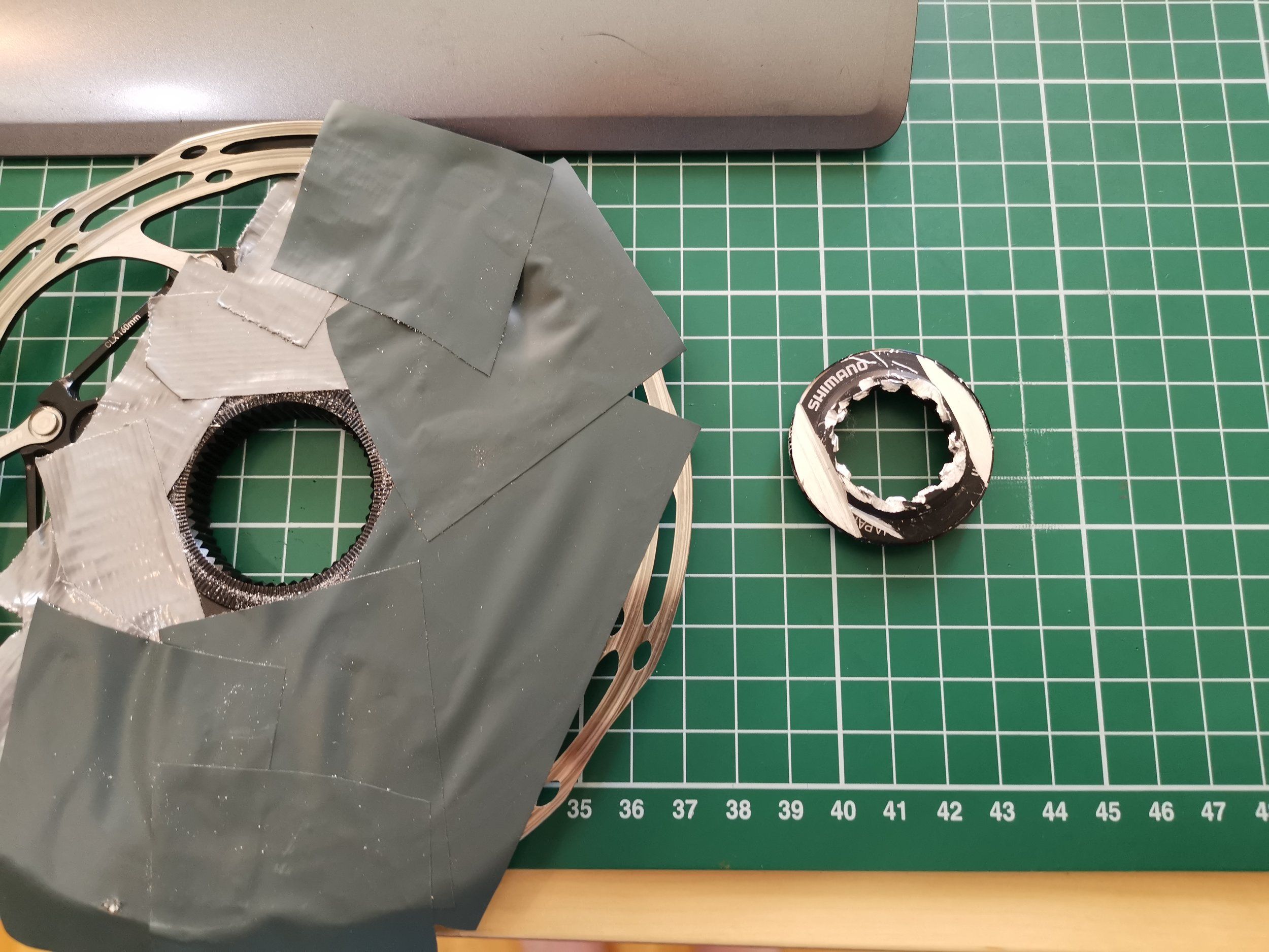

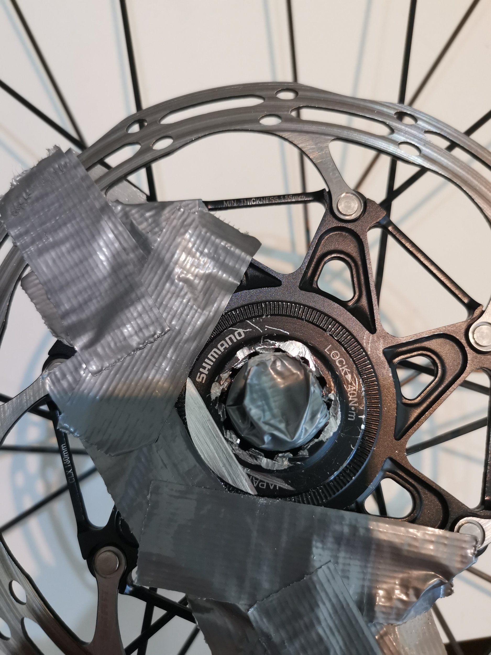

Kan vi få se bild på låsringen?
Trasiga splines CL låsring
Det är kanske en god ide!

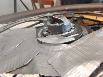

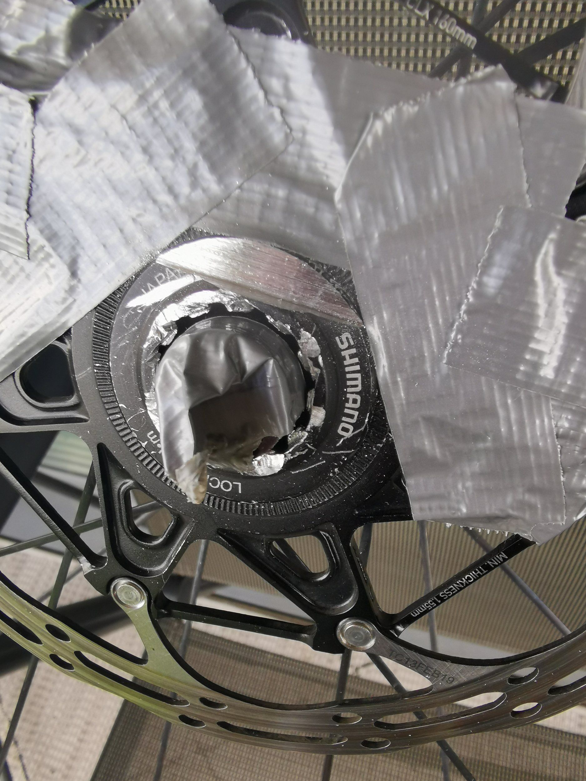

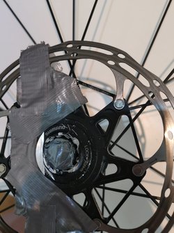

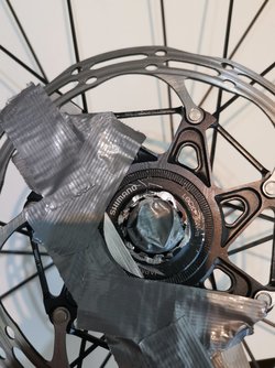

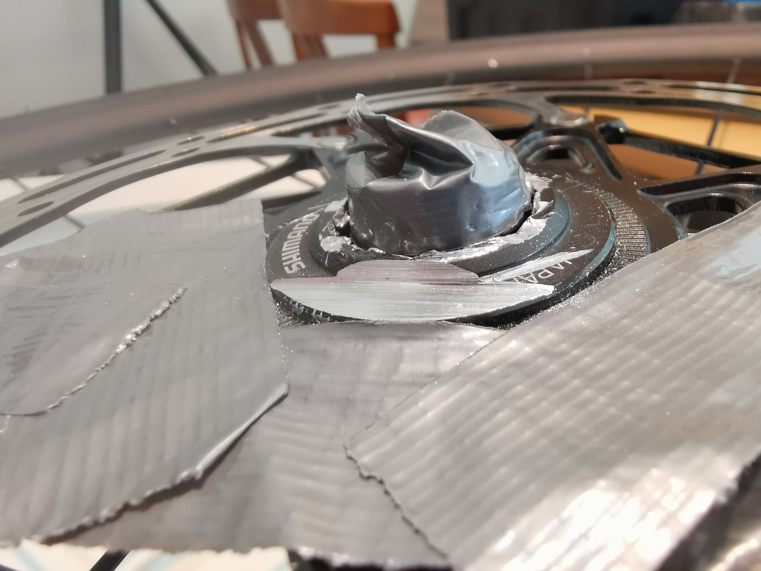

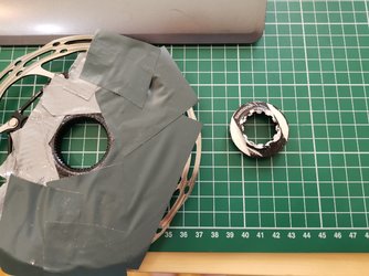

Här kommer bild på eländed (skäms gör jag). Nu maskerat då tanken väl är att fila till två paralella spår så jag kan greppa med en fast nyckel.
Blev bara ett spår igår, sen kom annar emellan.

Har du tillgång till skruvstäd, så dra fast låsringen i det, efter att du filat spår på andra sidan. Sedan vrider du hjulet (i rätt riktning).
Ja, det eller en fast nyckel i värsta fall. Jag skall fila till ett till spår och sen ta med hela hjulet å sätta upp i farsans skruvstäd i helgen. Då kan man ju trycka och vrida samtidigt. Bör ha störst potential till framgång.
Troligen så sitter det tillräckligt hårt för att man skall kunna cykla, men det kändes bara som att skjuta upp en framtida huvudvärk när det är dags att byta skiva, så lika bra att få det fixat direkt.
