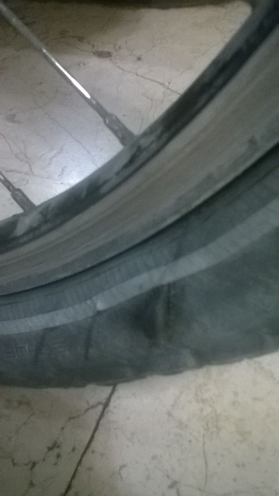

Mitt bakdäck (schwalbe Marathon mondiale) har gått sönder efter bara 1500km. Se bild. Framdäcket som har rullat lika långt är i bra skick. Jag har haft packning hela tiden, gissar att den totala vikten cykel+packning+mig är ungefär 140kg. Underlaget har varit kanske 90% asfalt 10% grusväg.
Vad tror happykollektivet att orsakan är till att däcket har gått sönder? Min teori är för mycket vikt på bakhhulet, men jag tycker ändå att däcket borde ha hållit bra mycket längre
Jag har skickat samma fråga till schwalbe men jag är intresserad av vad ni tror?

Schwalbe maraton är ett bra däck men inte det mest hållbara tyvärr. Dock har jag svårt att se skadan?
Jag ser att däcksidan börjar bli bra sliten men är det hål det där svarta eller?
Trasigt däck, varför?
Bilden kanske inte var den bästa....skadan är däcksidan som har börjat falla isär. På två ställen (som inte syns på bilden) är däcksidan riven hela vägen genom, med rätt många punkteringar som följd.
Jag vet inte vad jag har haft för lufttryck, skulle gissa på 40mpa kanske. Bakdäcket har nog haft högre tryck än framdäcket.

vecken på ditt däck uppkommer väl av för lågt tryck? testa högre tryck.
Men vad är det som är trasigt? ett mondialbakdäck bör ju hålla åtminstone typ 600 mil, så det låter konstigt.

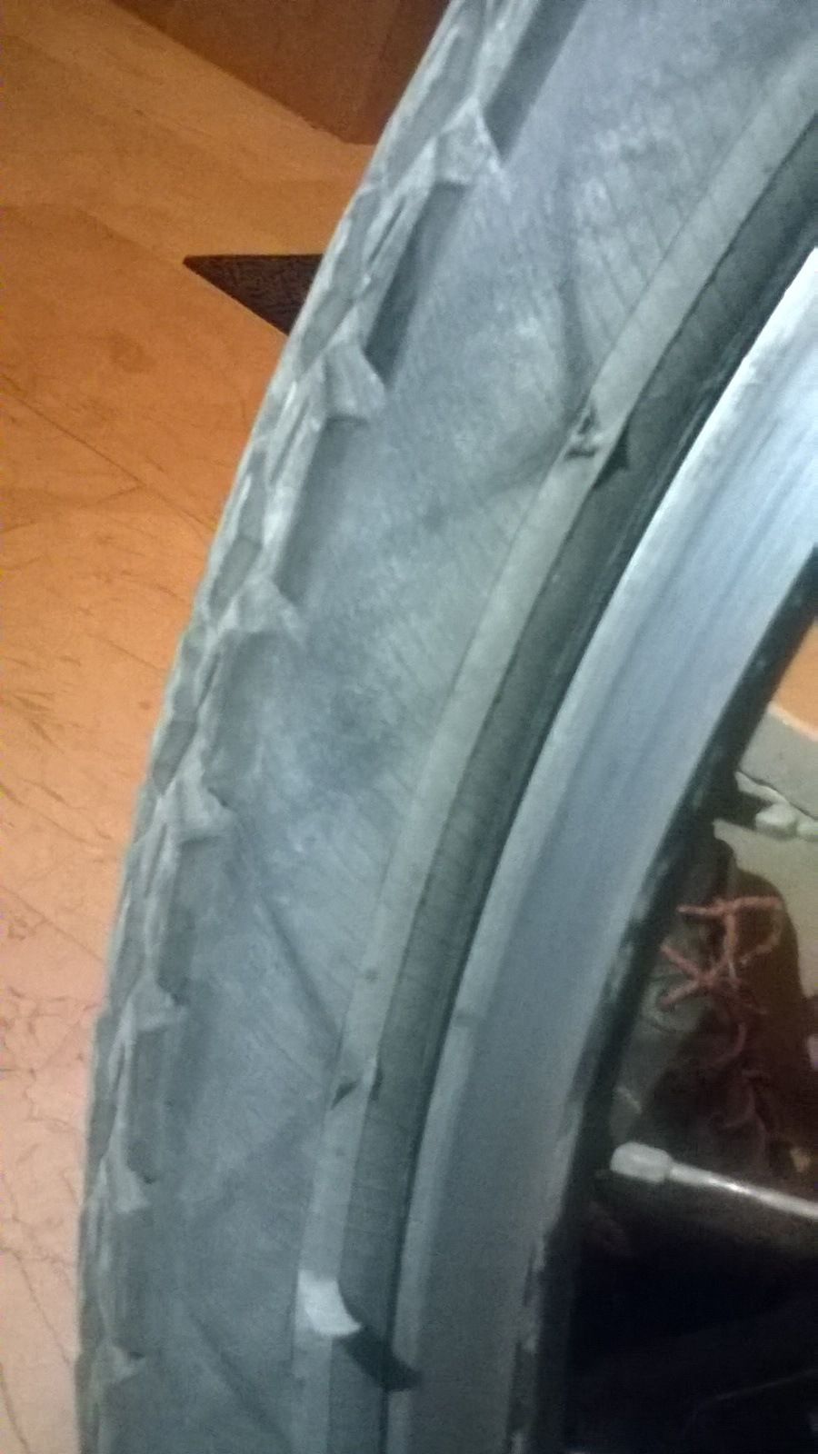

Det låter som jag har cyklat för långt med för lågt tryck då, här är bilden som jag borde ha lagt upp från början.

Det händer att slitbanan på ett däck lossnar från corden pga dålig vulkning. Det ligger en del däckrester utefter vägarna av den anledningen. Men lågt tryck är en lika bra förklaring.
Med lite tur är Schwalbe intresserade och vill ha in ditt däck för undersökning.
Fast fan tro't.

Skadan på den senaste bilden liknar onekligen ett skärsår i däcksidan, dvs failure mode: "otur".
På den första bilden ser dte ut som att däcksidan helt enkelt skavt mot fälgen, troligen pga för lågt tryck som flera varit inne på.
Tror dom flesta reagerat mer på "huggormsmönstret". Eller snarare: Det gjorde jag :-)
Jo, så är det väl.
Men om hålet på bild två uppkommit utan yttre påverkan så har däcket varit i det närmaste platt. Så platt att det bör har varit besvärligt att cykla med...

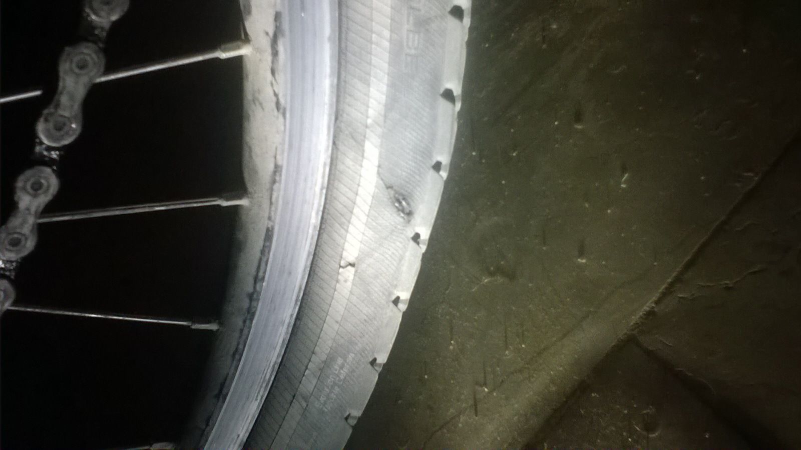

Så platt har det verkligen inte varit. Här har jag en bild på det andra hålet, som är en tydlig fördjupning av huggormsmönstret. Det är slangen man ser genom hålet.

Precic som ohellström mfl skriver, de diagonala ränderna kommer från fälgkanten då däcket vikts under fälgen på grund av alldeles för lågt däcktryck.
Där slangen tittar fram har det skett såpass många gånger att det skurits hål i däcksidan.
