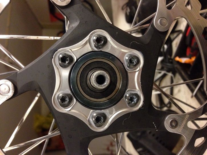

Upptäckte häromdagen att jag haft lite kvitter i framhjulet... Kommit och gått.
Idag på träningen kom det tillbaka och försvann inte.
Jag gissar på lagerhaveri, vad säger panelen?
Hjulen är ett par Revolver Racing xc och är ca 1 år gammalt
Om så är fallet, hur löser jag?
Trasigt hjullager? Videolänk

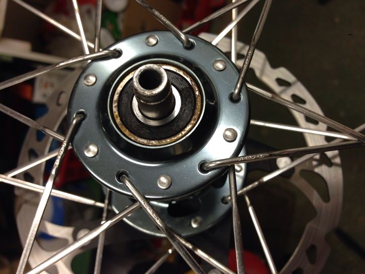

Så har öppnat upp så jag ser lagrena... Men hur får jag in smörjfett? Är det bara att lägga rakt på eller måste jag ta isär ännu mer?
När jag snurrar axeln som sitter i lagret så tycker jag inte att det rör sig så slätt som det borde..

Det ser ut att vara vanliga kapslade maskinkullager i detta nav. Så det bästa är nog att bara byta till två nya lager! :)
Det på drivsidan ser inte riktigt friskt ut av utsidan att döma.
