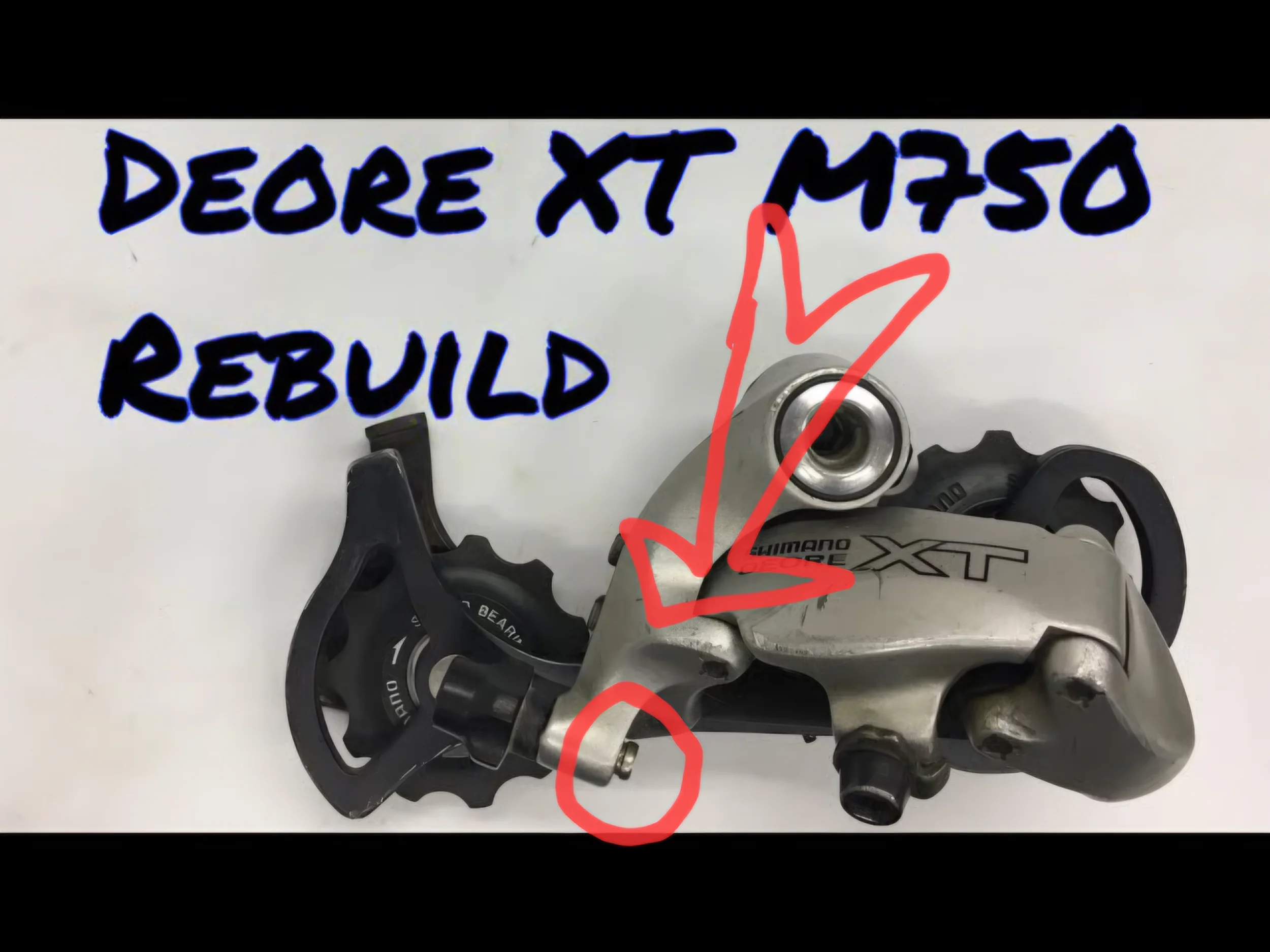

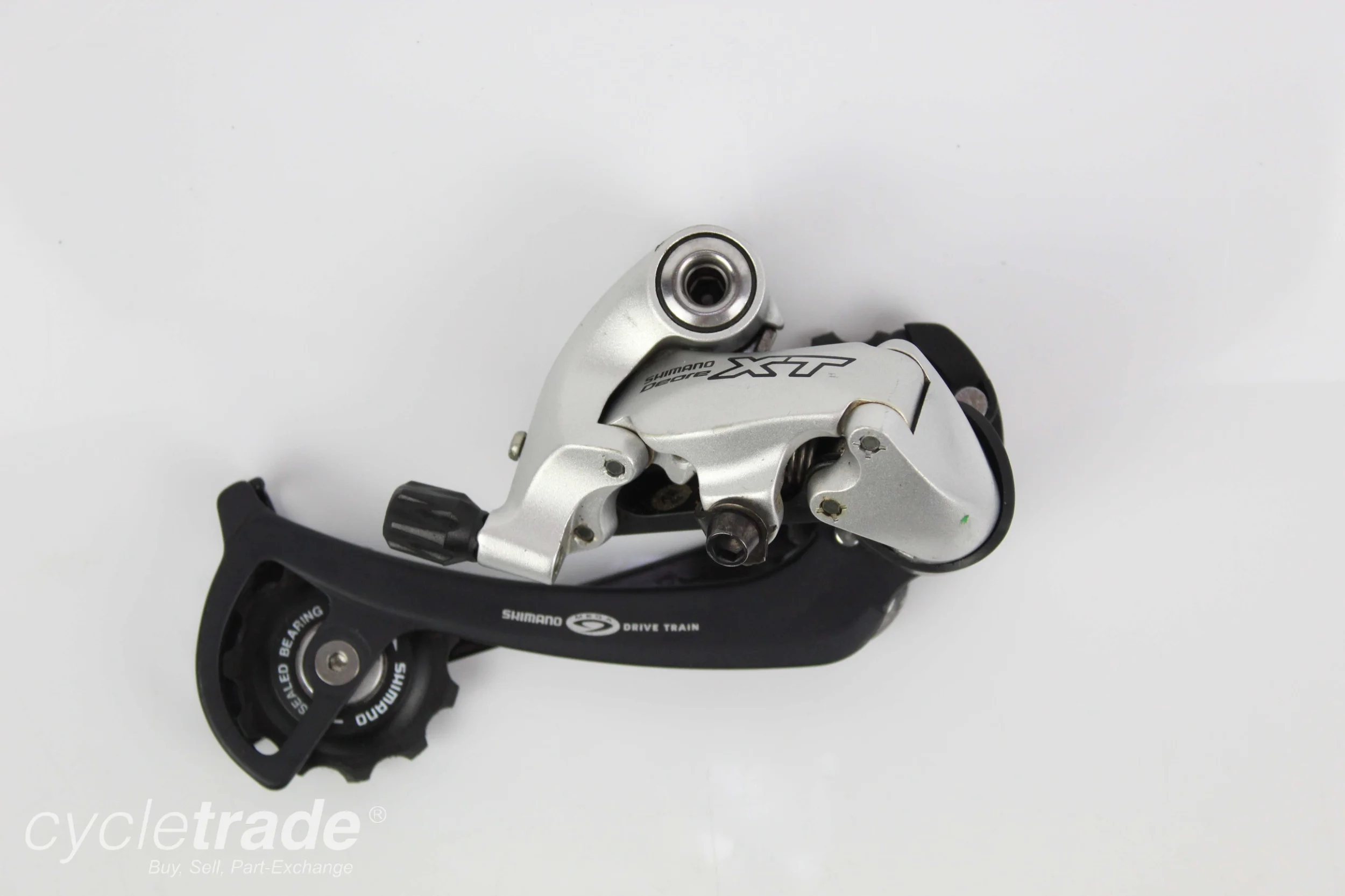

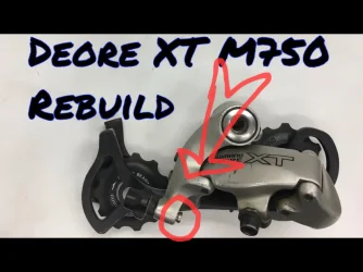

Lite OT. Men under mina yngre dagar. Hade jag växel problem, som gav mig gråa hår. Upptäckte till slut att det var en nippel"för wn gummi damasker, på bakväxel som hoppade ut o in, i sitt säte beroende på vilken växel den låg på. Men samtidigt som om den satt i sitt säte eller inte, så påverkade den vajerns position/växelns position, helt omöjlig att ställa in. Slutsats, ha lite öppet sinne. Felet sitter ibland på det mest osannolika ställe. En bild nippel. Resten av google bilder, nippel saknas.
Om du kommer ihåg. Uppdatera oss, gärna me bilder :)
