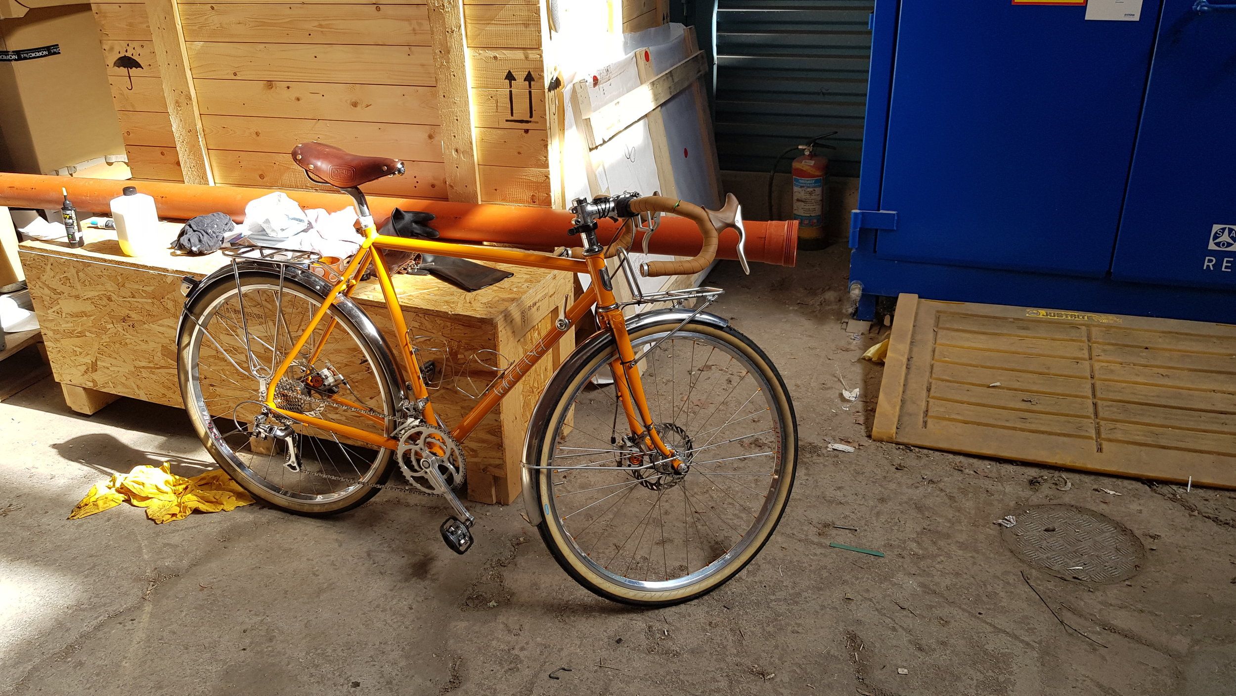

Jag kör 650Bx42mm på min Velo Orange Pass Hunter. Samma lika där, ramen är tänkt till 700C men väldigt många kör 650B.
Jag tycker att 650B och skärmar är snyggt på hojen och däcken ger en rejäl luftkammare vilket är skönt då jag blandar underlag varefter och vill kunna åka långt utan krämpor.
Tack för input! Är det en nyare eller äldre modell du har? Verkar skilja en del i BB drop mellan dem nämligen.
2017 är min ifrån.

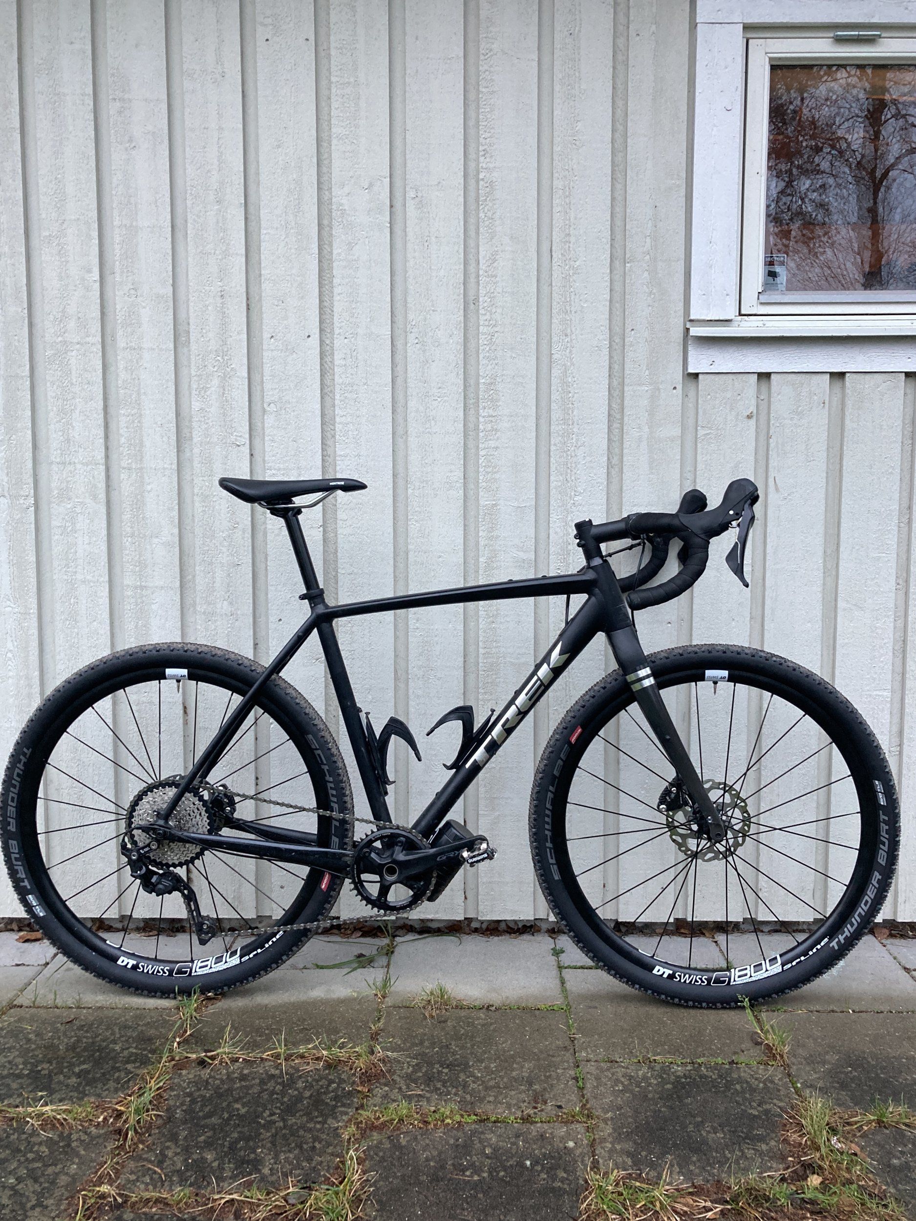

Det fina här är att jag inte behövt justera droputsen alls. Fortfarande i tightaste/kvickaste läge. Inga justeringar alls behövs vid byte av hjulpar och med 650b är ”toe overlap” ett minne blott. Enda gången det var nödvändigt att flytta bak dropoutsen var när jag hade Tiagra-framväxel och 42mm på 700-hjul då designen gjorde att däcket kunde ta i växeln. Med andra ord finns det gott om plats. Otroligt flexibel ram??

Satan vad läcker! Nu blev man ju sugen att prova på 650b och singelklinga min min Checkpoint ALR. Alltså bara för utseendet skull, funktionen i nuläget är det inget att klaga på.
Trek Checkpoint nya hjul 650b eller inte?
Najs! Hur mycket sänktes markfrigången? Risk att du tar i marken med pedalerna eller är det marginellt?
Hunnit med en kort tur bara och visst sänks markfrigången en aning, men inte mer än att man ser till att ha veven uppe i tvära kurvor precis som annars. Optimalt hade varit ett BB-drop på typ 70mm (checkpoint har 76mm), men detta (2,1” däck) funkar utmärkt än så länge.

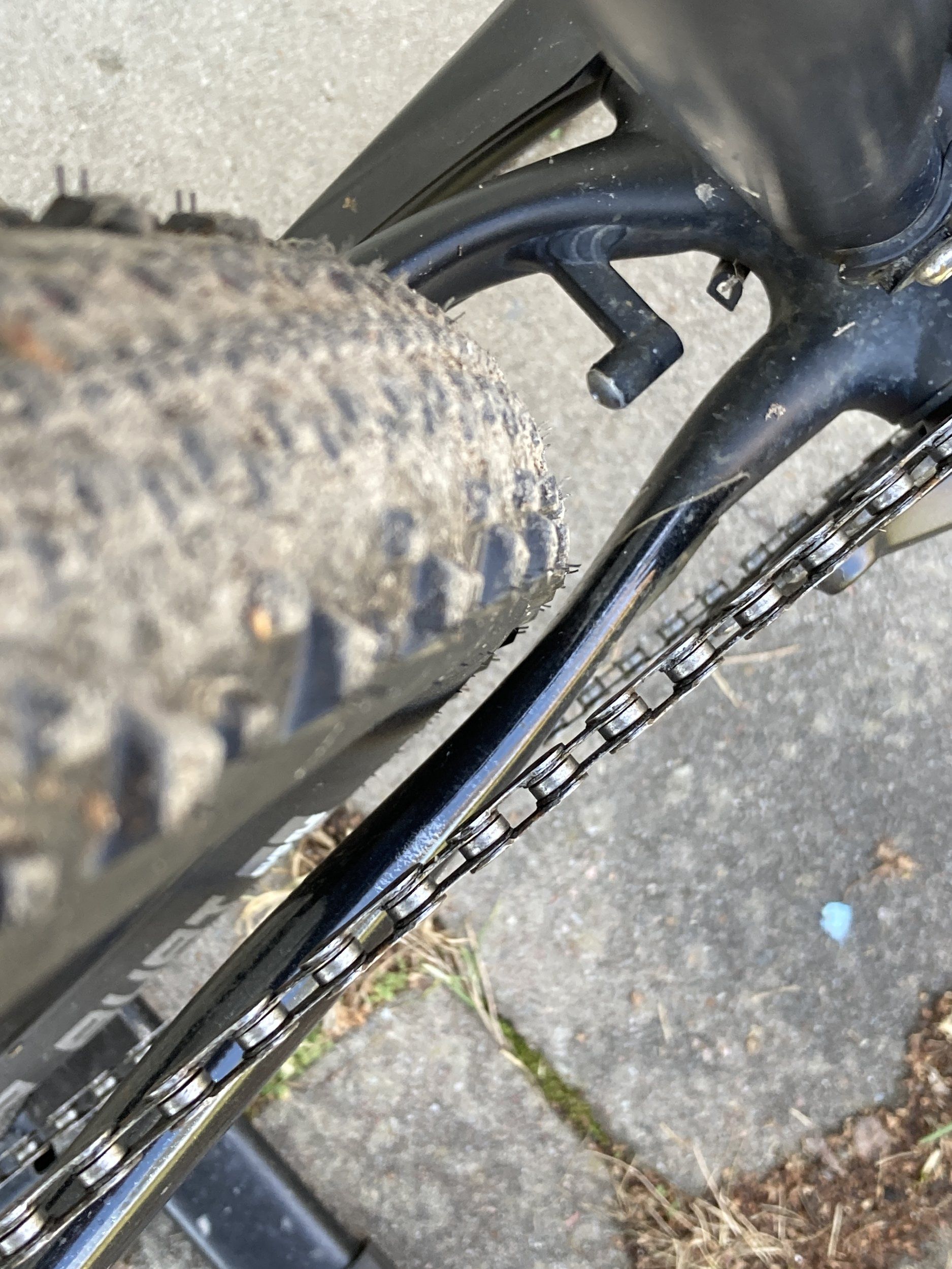

En update här ang. utrymme i bak. Flyttat bakhjulet till yttersta läget då jag noterade att det blivit lite skrap (kosmetiskt endast) på insidan av kedjestaget med så breda däck. Inget tar i men sannolikt har gegga gjort sitt nån runda. Bild visar utrymmet nu.
