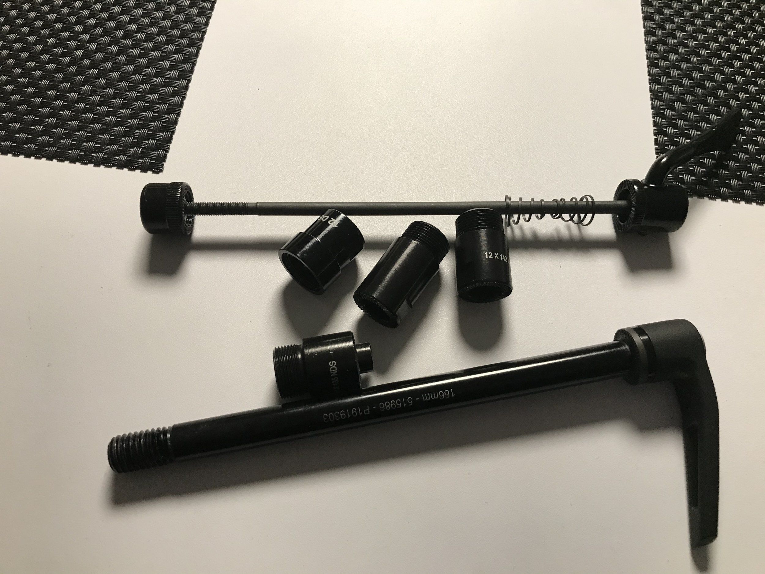

Hej köpte precis en ny neo 2 smart.Har en Trek domane med genomgående Axel.
i lådan så finns det inte vad jag förstår något som passar att gänga in.
är det xtra tillbehör gängan i ramen ser ut som m10 eller M12.
Eller gör man på något annat sätt. Se bild.
mvh Tom
    591.7 KB · Besök: 62
Trek domane o tacx neo
Brukar väl vara 12mm på genomgående axlar på landsvägshojar?
12DS är ju den som axeln skruvas in i när den gått genom navet. Den andra ska ju axeln bara "föras" igenom.
Min min Addict med genomgående axel använde jag iaf 142mm + 12DS. 12DS är väl den enda som medföljer för drivsidan på genomgående axel.
Kan jag använda min egen Axel.
finns inget påsen som var med som passar vill inte förstöra gängan i ramen.
Just ja, fel av mig. Axeln skruvas ju i ramen, så klart :D Inte i Adaptern.
Ja, använd din egen axel, det var den jag trodde du hade på bild!
DVS.
1. Montera 12DS adaptern på drivsidan innan du sätter på kassetten.
2. Montera kassetten. (går att sätta i adaptern efter kassetten också, men inte lika smidigt)
2. Montera 142mm adaptern på icke-drivsidan.
3. Sätt på cykeln
4. Skruva i din befintliga axel.
Passar det inte? Testa den andra icke-drivsida adaptern istället för 142mm.
Du märker ganska snabbt om du har fel adapter.
