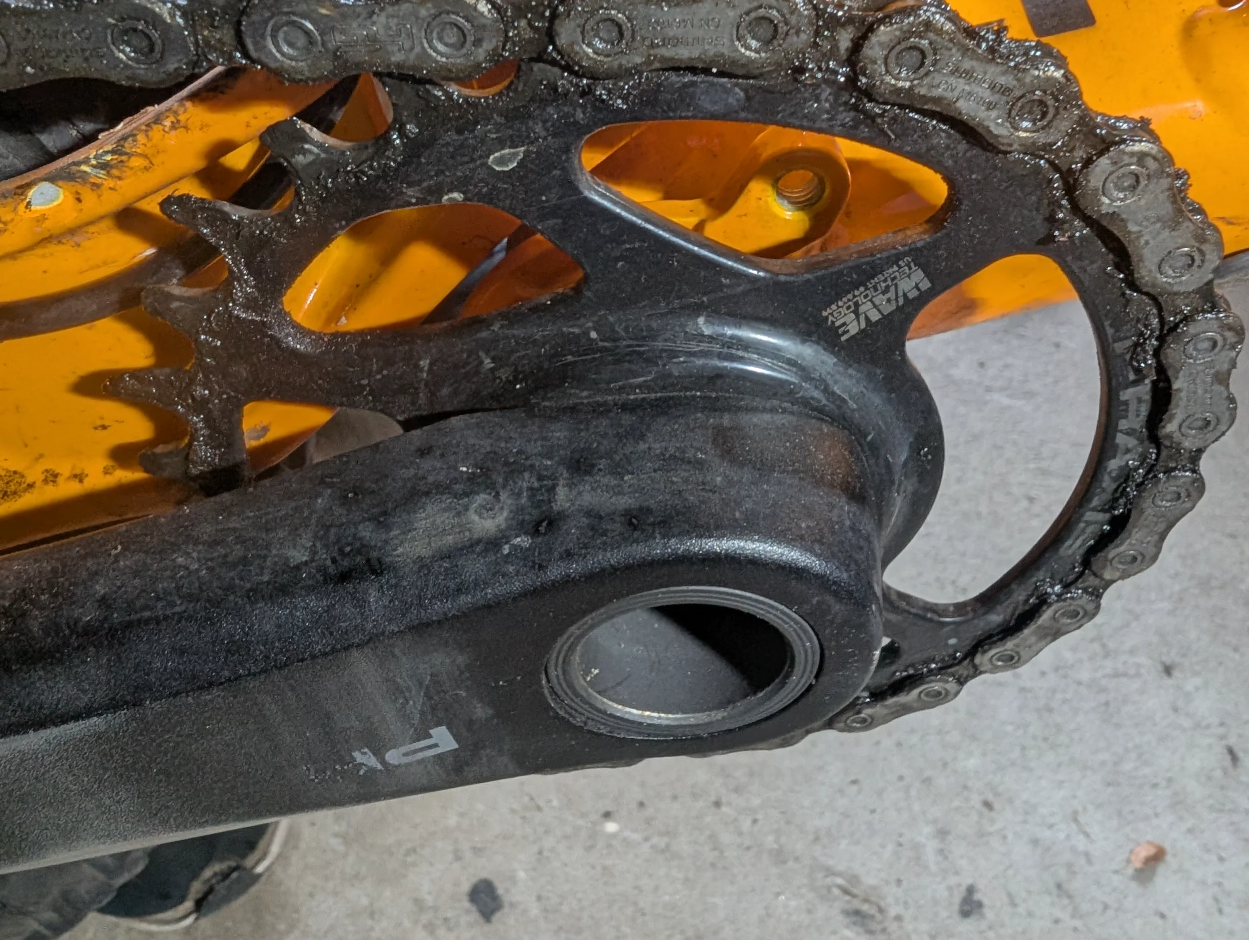

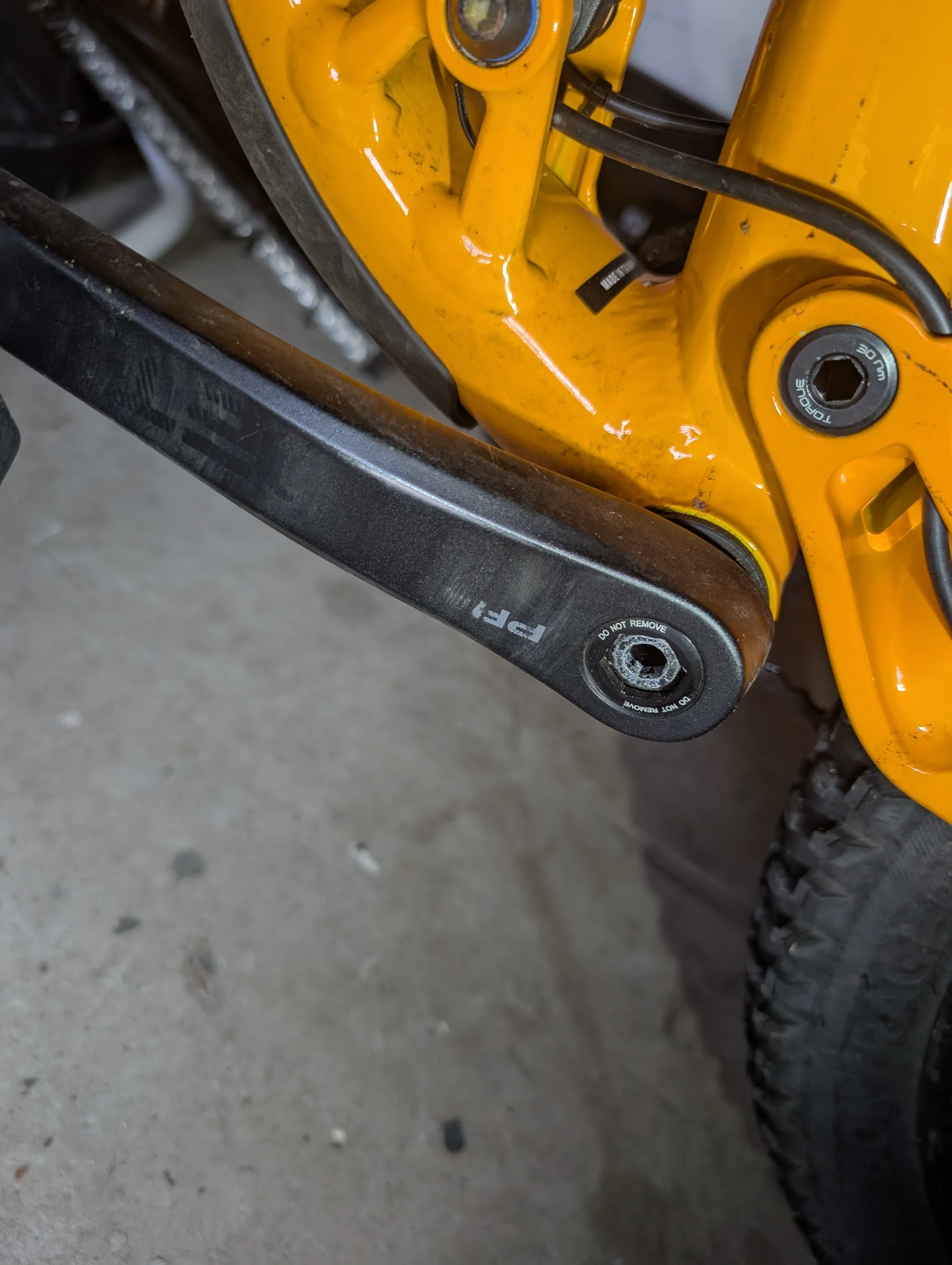

Hej
Gällande Trek ex fuel 5 gen 5.
Ska byta till 32 tänder på framdrevet.
Är det insekts nyckel först eller måste det jag ha en speciellt verktyg för att byta detta drev.
Blev fundersam när jag tittade.
Super tacksam för hjälp från er experter och läsare.
Och är det något annat som behöver bytas i samband med detta exempel kedja.
Se bilder
    221.5 KB · Besök: 180
    516.9 KB · Besök: 123
Trek ex fuel 5 gen 5 byta framdrev
Du verkar har tur att drevet sitter fast med insex skruvar. Men det behöver du också veta för att beställa ett drev, samt offset på drevet.

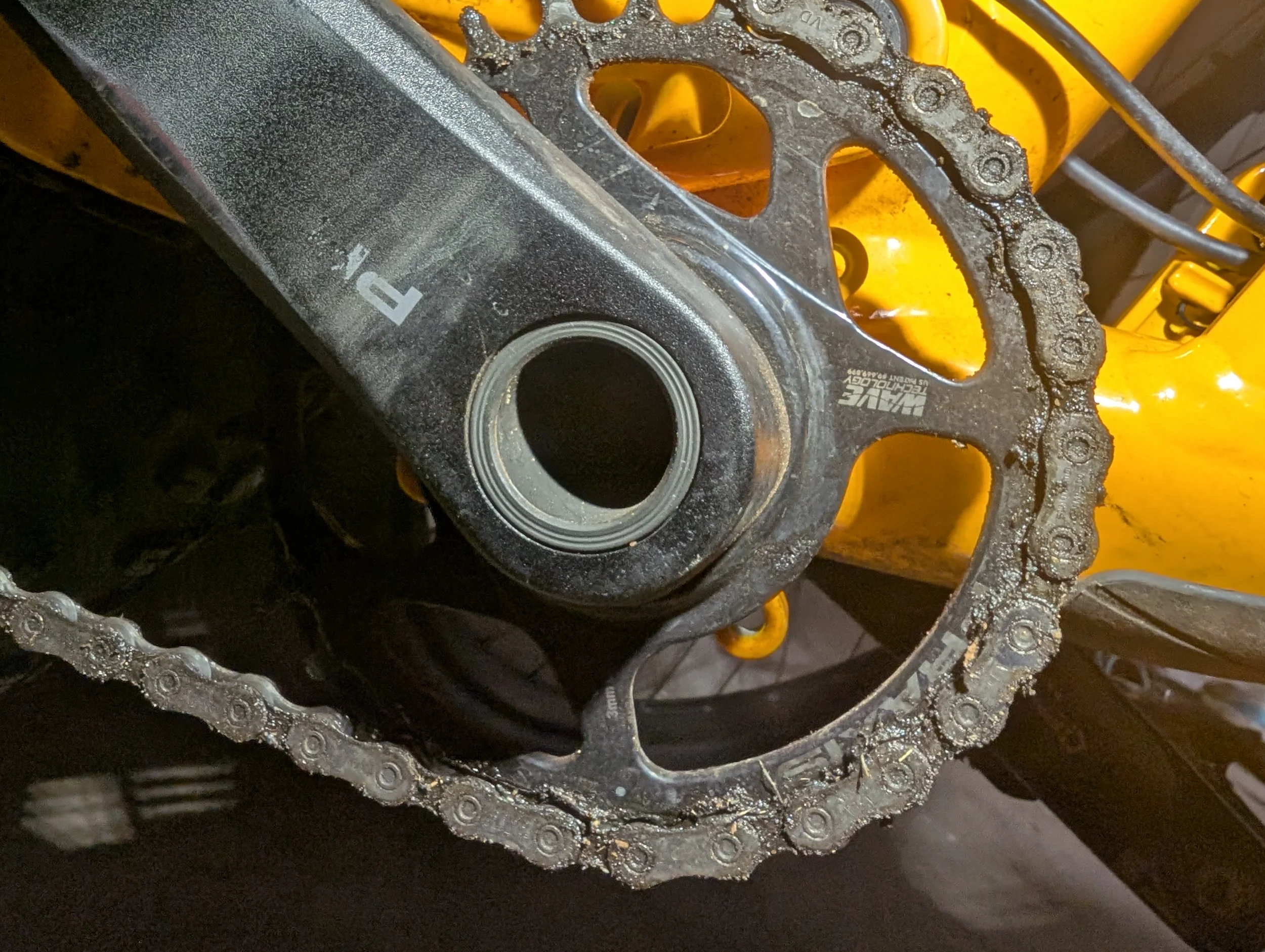

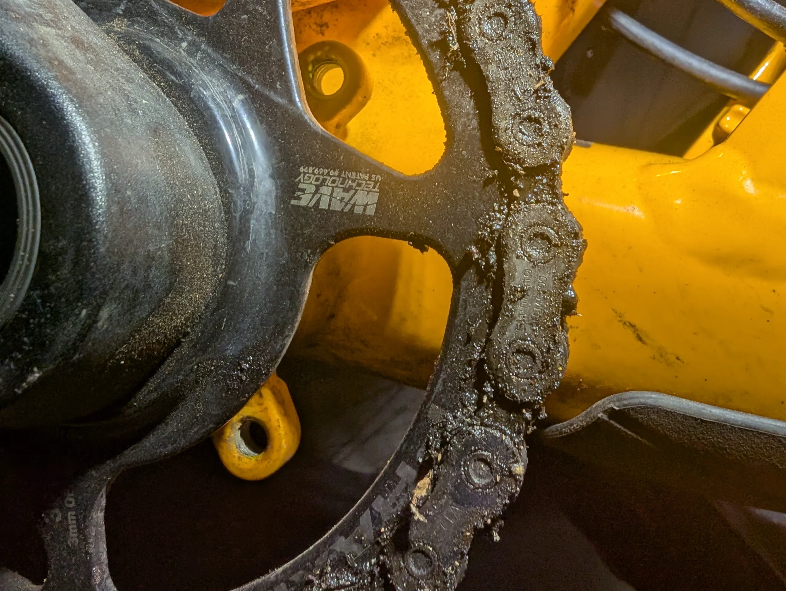

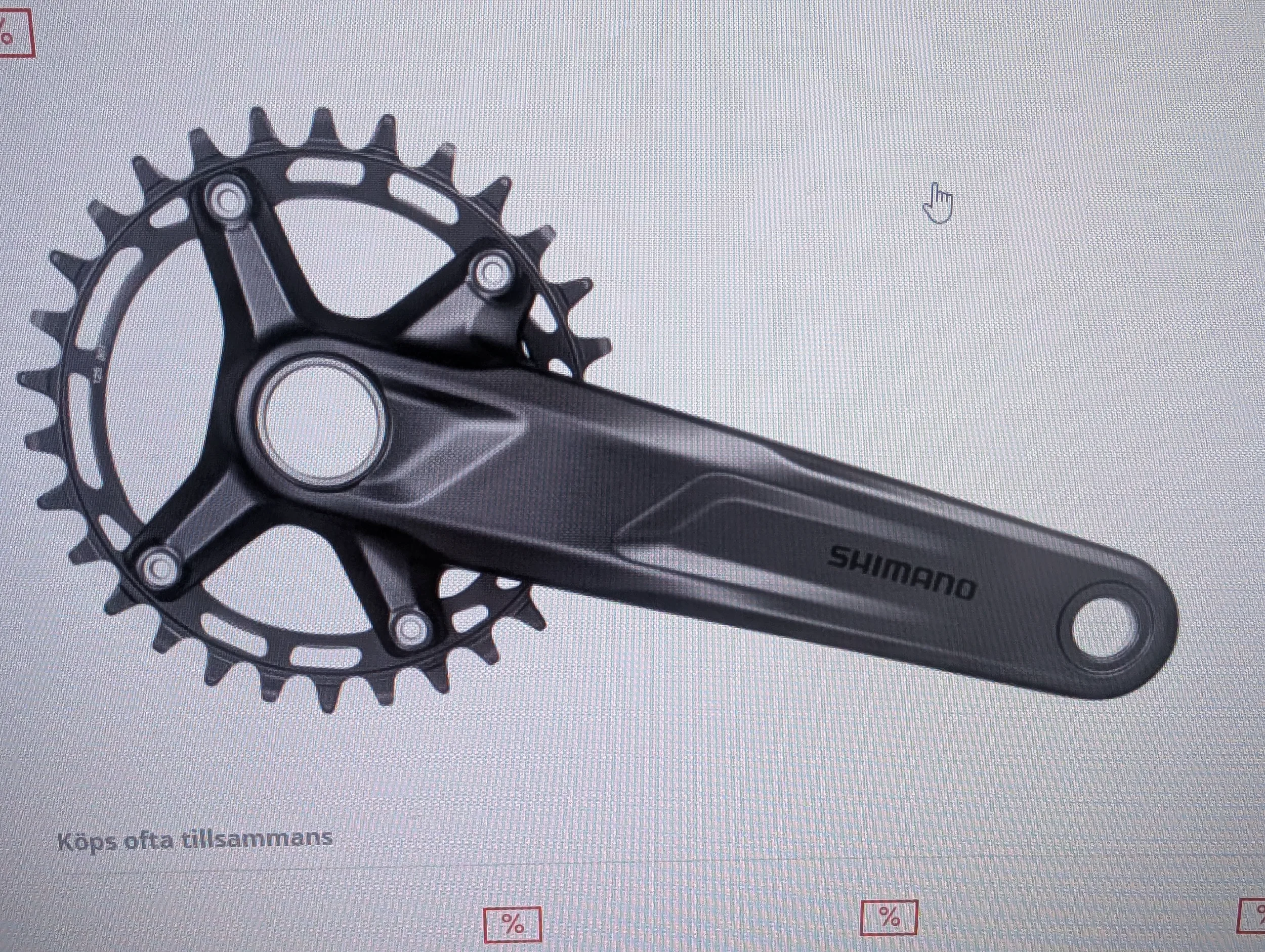

Tack för samtliga svar från er. Blir lite osäker om jag köpt fel del till min cykel. Det jag har köpt är ett enkelt drev utan pedalarmen.
Vet ni om man köper hela vevpartiet med arm eller bara drevet. Är ute efter en fc-mt511-1 32 tänder. Vet att jag har 3mm offset.
Såg att du skickade en sprängskiss på sram men min är Shimano. Är det skillnad när jag delar detta.
Kan man plocka bort drevet från armen.
Obs ej rengjort från smutsen. 😁
Se bilder.
Tacksam för hjälp om vilken sort

Du har ett Praxis Works Cadet vevparti. Den tar drev med Sram 3-bults infästning. Så du kan köpa ett drev från valfri märke som har Sram 3-bults infästning och 3 mm offset.
Jag har ett nytt 32t Sram drev i stål liggande som du kan får för 100 kr.
Som Berk skriver. Hade länken här i urklipp så kan du själv se: https://praxiscycles.com/product/cadet-m30/
Antagligen specades cykeln med ett Deore vevparti men levererades med ett ersättningsprodukt pga komponentbrist eller andra skäl. Så har du bara kollat specen så kan det mycket väl stå mt-511 eller liknande men det är inte det som sitter på din cykel

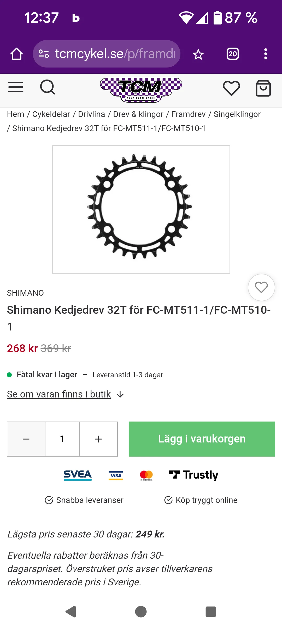

Helt rätt det ni skriver och är super tacksam.
Jag kollade specen och köpte drevet efter detta förra året på black friday. Så nu har jag ett drev liggande. Den bör inte passa. Se bifogad bild. Eller passar denna. Den har 4 bults vad jag tolkar.
Annars kan jag köpa det av dig Berk om du vill sälja . Jag skickar till dig personligen.
