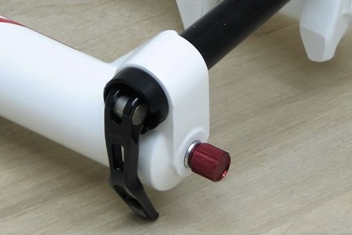

Returdämpningen är den röda skruven undertill. Den justerar hur fort gaffeln återgår till normalläge efter en kompression.

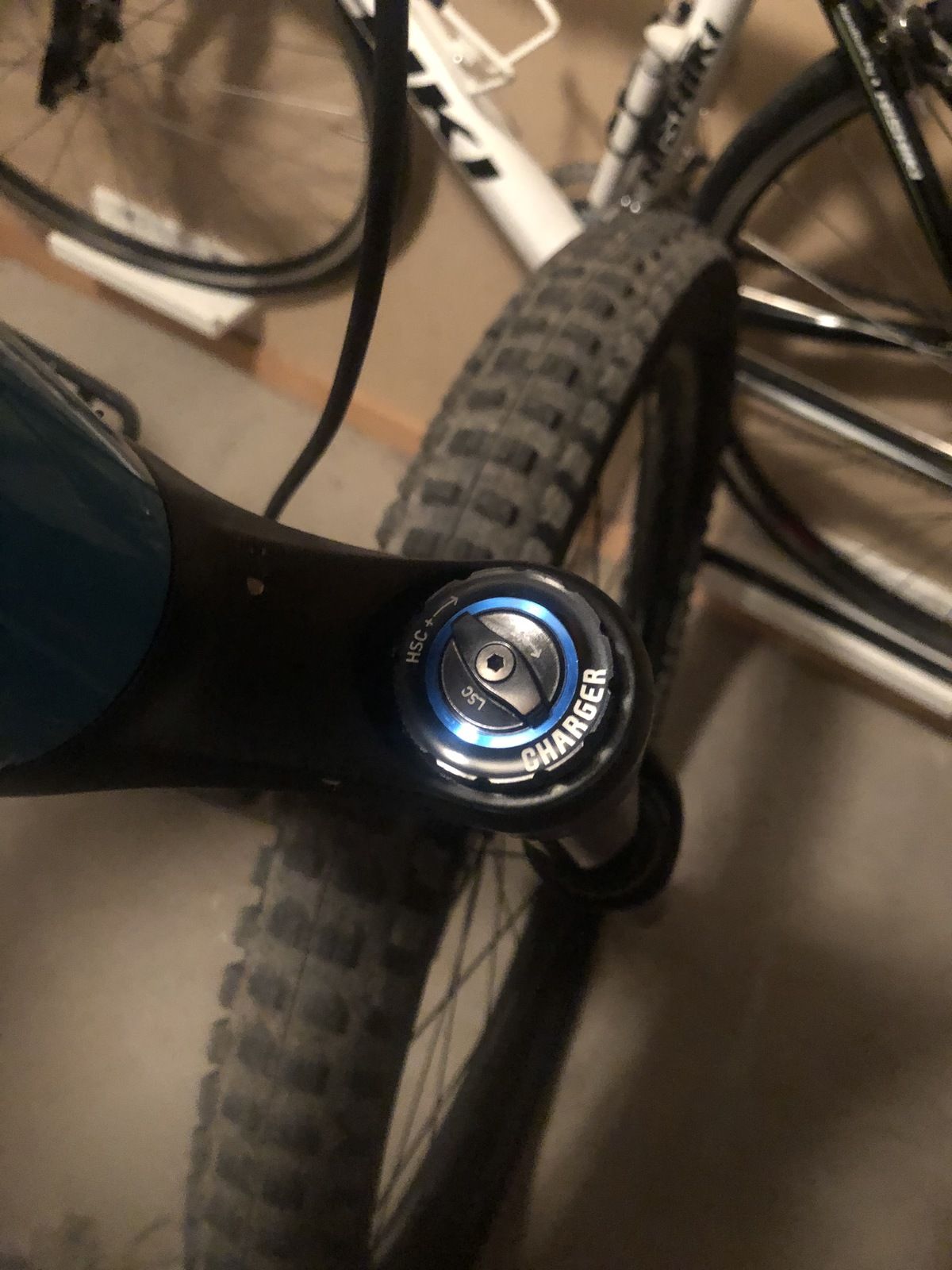

Jag lämnade ju in dämparen (hela cykeln) till min handlare, när jag hämtade den i fredags så sa han att Rock Shox (Som dämparen vart hos) tagit i sär dämparen och sedan uppgraderat den!? Så istället för att ha ett reglage så har jag nu två?
Jag bifogar en bil nedan på det nya reglaget
Trek Remedy 8 / 2020 (frågor om dämpning)
Ja du har två. De har satt i en Charger 2 ser det ut som? Lsc o hsc. Jag kör med dem öppna för jag begriper inte bättre.
Lsc är som det står ovan. Hsc är väl om du vill ha mer stöd när det smäller rejält.

Grattis! Hoppas det inte kostade skjortan!
Du kommer ändå inte ha någon snabbfix för att göra gaffeln stum, men nu har du, förutom LSC som jag skrivit om ovan även HSC som står för High Speed Compression. Med denna ställer du hur hårt gaffeln ska hålla emot när du smäller ordentligt i den. Tex när din fart går upp eller om du hoppar/droppar och landar hårt.
H. sa:
Det kostade ingenting, utan kom tillbaka så här efter den service som jag trodde Rock Shox skulle göra.
Tack för en bra förklaring!
Bakdämparen blir inte stum av att låsa den, tycker reglagen är lite missvisande. Däremot ska den bli lite styvare men tycker det är svårt att märka en jätteskillnad om man står still och gungar cykeln.
Ok, den är alltså för avancerad för mig! ?
För mig spelar det mindre roll men jag och sambon köpte denna cykel ihop och hon gillar att köra lite med preppad bred Stig och vill om något år köra Vasan så vår tanke var då att mest fokusera på det jag vill cykla dvs Stig/hopp/utför och sedan kunna låsa bakdämparen så hon kan köra lite grusvägar/stigar.
Så, är det värt att uppgradera/byta dämparen till någon som man kan låsa/gör den mer stum!?
Eller ska vi vara nöjda med den vi har!?

Hela grejen med Treks ReActive-system som de kör med i samtliga dämpare är att det alltid ska finnas möjlighet att använda hela slaget oavsett läge på reglaget.
Det sitter en ”brytare” innanför luftburken som känner av när dämparen komprimerats en viss längd och då öppnar upp kompressionsdämpningen helt och hållet, oavsett om spaken på dämparen är i öppet, tramp eller stängt läge.

Nja, riktigt så funkar det inte. Treks (eller Penskes) Re:Activ är helt enkelt en regressiv shimstack (med lite trick för att få just kraftigt regressiv dämpning). D.v.s den ger mindre dämpning ju snabbare dämparen komprimeras. Det har inget med vart i slaget dämparen är, utan hur snabbt dämparskaftet rör sig.
