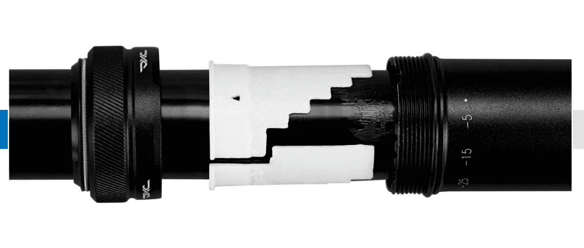

Hej
Jag köpte nedanstående dropper som jag inte är speciellt nöjd med. Eller det var för snällt sagt. Det är en riktigt dålig dropper. Hade hellre behöllt den som satt på innan. Jag har inte installerat den själv utan lejt bort det.
Några av problemen är:
- Droppern är trög, ryckig när man reglerar den uppåt och nedåt. När den ska ned går det ryckigt och inte speciellt mjukt. Uppåt så går den inte hela vägen upp ibland.
- Reglaget (det gamla) är plötsligt väldigt trögt att trycka in
- Droppern har inte alls ökat från tidigare 150 mm till 200 mm men jag tror det är en inställning som behöver göras.
https://www.bike24.com/p2707388.html
Har kollat lite i den ofantliga mängd droppers som finns. Ovan dropper har ju fått bra betyg av andra recensenter. Så frågan är hur man går vidare. Skrota ovan dropper och köpa ny igen. Vad ska man köpa då ? En Bike Yoke för 3000-4000 är mycket pengar. TranzX, Cane Creek ?
Trek Roscoe 7 2022 - uppgraderingar
Är den pumpad till rätt tryck? Och sadelklämman är inte för hårt åtdragen?

Den droppern går att justera slaglängden på genom justering av den här plastdistansen. Men den ska ju levereras inställd i sin fulla slaglängd tycker man.
Att den är trög eller går ryckigt låter inte heller normalt, men kanske mer som en fråga om reglaget och vajern lirar som det ska. Det är väl vanligt att folk sätter på reglage med längre arm för att öka hävkraften (jag själv har gjort det på mina cyklar). Jag har själv bara haft droppers från tranz-x och e-thirteen, svårt att säga om de skulle kräva mer kraft för att öppna.
