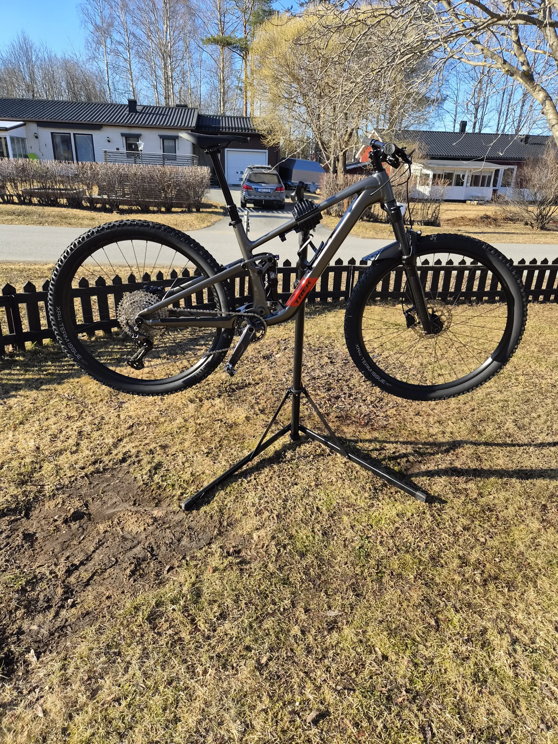

Hej, som rubriken lyder så har jag en Trek top fuel 5 gen 4 2025. Är min första FS och köpte den ny förra sommaren till ett kanonpris.
Men nu känner jag att jag börjar vara sugen på att uppgradera lite på den. Vad tycker ni att man börjar prioritera? Bromsar, gaffel och bakdämparen är det jag tänkt på.
Har ni tips på olika delar som är bra och prisvärda så tar jag gärna emot tips.
Cyklar idag väldigt blandat både uppför och nedför men även skogsvägar/stigar.

Vad är det för dämpare på den? Trek har väl något eget special bak?
Det blir nog en ökning av förslagen om du listar exakt vilka grejor som sitter på nu. Få orkar slå upp sånt och det följer inte alltid Treks spec om man orkar leta efter den.
Däck kan vara en enkel grej att börja med annars, som kan märkas mycket. XR4 TI är relativt lätta trail-däck runt 800g (eller var i början, men blev nog 50-100g tyngre mot slutet, de har utgått nu). Greppet på blöta hällar går säkert att förbättra och däckets dämpning/stabilitet. Beror på hur du cyklar och på vilka underlag om det upplevs bättre eller bara trögrullat att byta till vanligare trail-däck, som ofta är tyngre än XR4.

Frågan är väl vad du vill uppnå? Vad är du inte nöjd med? Men däck, bakdämpare och bromsar är väl det jag skulle satsat på givet det som sitter på cykeln och mina egna preferenser.

Ja absolut, kanske var lite dumt att inte skriva upp komponenterna som sitter på idag.
*RockShox Recon Silver RL-gaffel med 130 mm
*X-Fusion Pro 2-dämpare med 120 mm slaglängd

Vad är det du vill uppnå - lättare cykel, mer kapabel utförs o.s.v?
Stämmer specen ungefär mot detta?
Ser ut som en helt vanlig dämpare, X-fusion, och rekon silver.

Det är precis den specen på den. Jag skulle vilja få den lite mer kapabel utför, det ska gå att byta till 140 mm gaffel enligt trek. Men vad bör man byta först, gaffel eller bakdämpare? Bromsar är jag inne på men vet inte vilka man ska välja. Kan shimano m6120 vara vettigt att byta till?

Gaffel får man nog byta först. En pike tex. Sen tror jag inte 130 eller 140 är avgörande men ett extra air shaft för att testa båda kostar väl några 100
X-Fusion-dämparen är tyvärr ökänd för att ge dåligt med stöd, svampig och slår igenom lätt. Jag skulle börjat där.
Ja de funkar utmärkt och är ett rejält kliv upp från MT200.

Okej, ja svampig är precis så jag skulle beskriva den även med min amatörmässigt cykling. Har du något tips på en annan dämpare som kan vara en bra uppgradering?

När jag läser om cykeln så står det att man kan öka till 140mm fram och även 185x55 bak. Är det något man ska försöka satsa på eller ska man köra 185x50?
Det gör väl 10 mm bak så det är väl inte jätteskillnad. Hittar du en dämpare till bra pris så varför inte, men annars så duger väl 120 mm.

If it ain’t broke, don’t fix it …
Det mesta på en cykel är förslitningsdelar och om du inte vet vad du vill uppnå och vilka delar du vill byta verkar det totalt onödigt. Mitt stående tips är att fungerar det bra, låt det vara och byt/uppgradera efterhand som det verkligen behövs.
De förslitningsdelar som kommer först är oftast däck, bromsklossar, kedja, kasett, etc.
Om du nu känner att du MÅSTE köpa något skulle jag föreslå att du tittar på däck! Det är helt klart den komponent som gör absolut störst skillnad. Kör du inte slanglöst, testa och passa på att köpa superventilerns Muc-off Big Bore light. :-)

Elefanten i rummet är väl att det är en kortslagig cykel som ska vara en korsning mellan xc och stighoj. En stigraket. Och Trek lyckas skrämma upp vikten till 16 kg om siffran på hemsidan är korrekt :confused: Tycker man att det är okej så fine, men då ägnar vi oss åt helt olika saker.
Att lägga pengar på att göra den lätt, nej, då är det bättre att sälja och börja om på ett nytt projekt.
Men att hitta billiga ersättare till dämpare och gaffel går ju om man har lite is i magen. Skulle kunna tänka mig att t.ex. ett par DT Swiss M1900 gör mycket för känslan. Lättare och styvare hjul skulle kanske till och med jag kunna tänka mig att handla begagnat.
Däck gör förstås stor skillnad. Av den anledningen så finns det ingen anledning att bara ha ett par. Man kan bara slita på ett par åt gången så däck kan man inte ha för många av. Men att bara kränga på ett par dhr2 eller liknande på den här kommer ju vara kul i 10 minuter.
