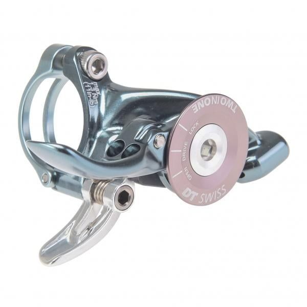

Jag har bytt till DTSwiss på båda hojarna och de har fungerat perfekt:
Trek Top Fuel 9.9 2017 strul med remote till dämparna
Nackdelen med DT Swiss-varianten är bara att de sitter på ovansidan av styret.
Ingen som vet en bra remote som sitter under styret, och passar tvåläges FOX-dämpare?
Jag har haft båda varianter och tycker verkligen inte att det är en begränsning att ha reglaget på ovansidan. Mycket gediget reglage för övrigt.
