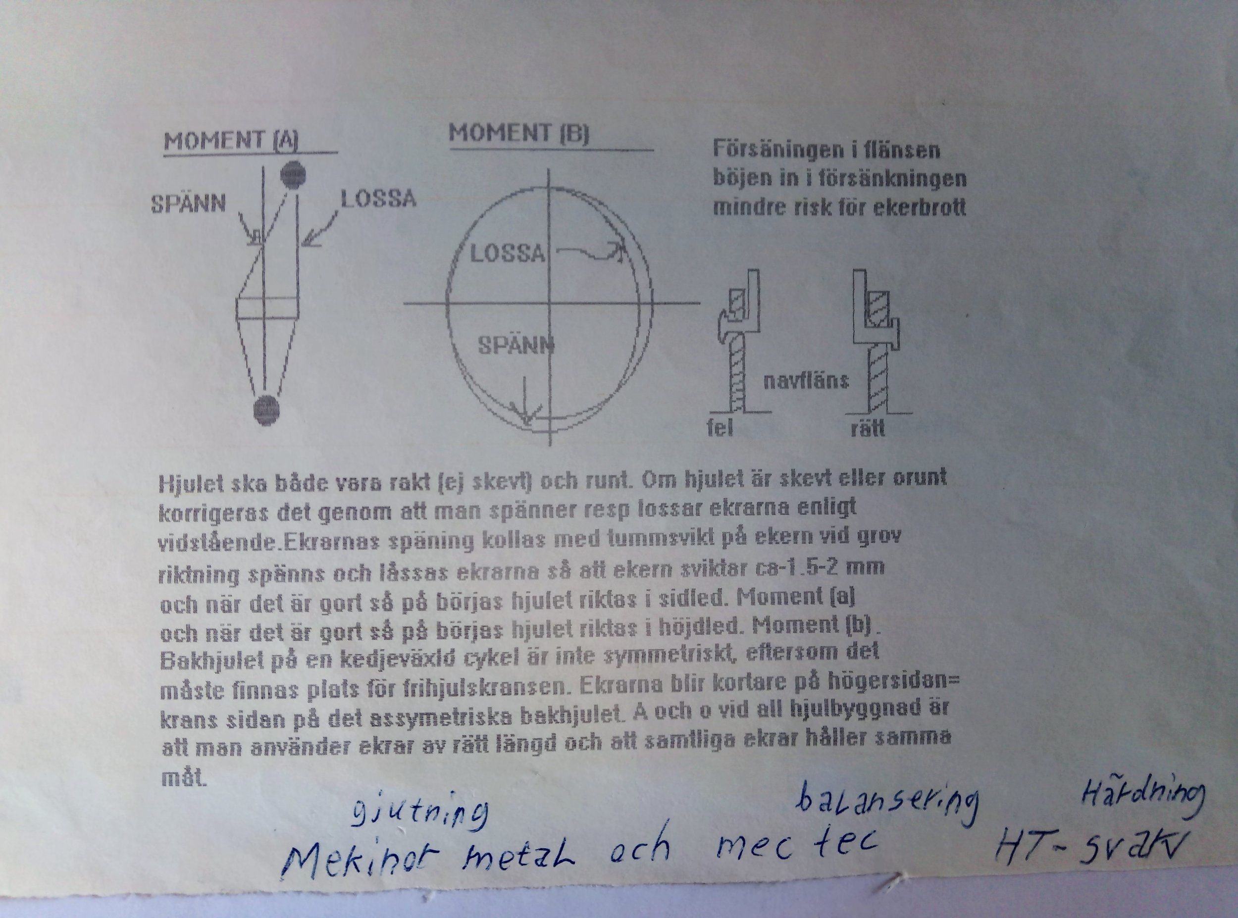

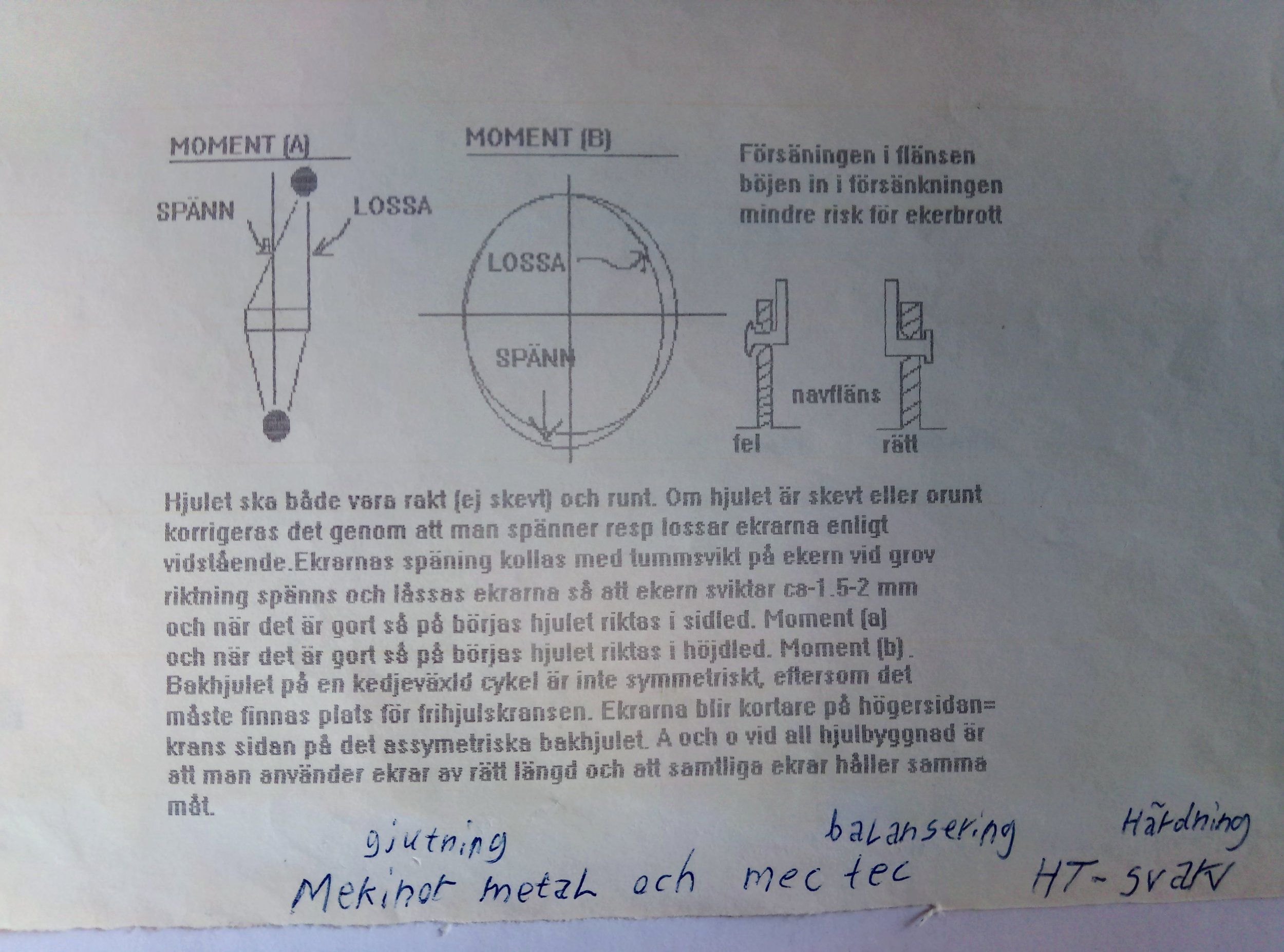

När hjul tillverkas så använd ekring maskiner svårt få tag i folk med den kunskapen kom i håg KTM de fick köpa maskin för hjul ekring fans inte få tag i folk så det hade gått tillverkas så. Det är att det slår sig går på rus tillverkas hjul de som tar tid bygga själv är plocka i ekror dra grov upp med en sladd lös skruvdragare på nipplar speedas upp med grov rickta hjul sen tryck lite på nav i sidled och koll om de slagit sig gjorde en tabbe på förskjutning drog i hop fälg och vek över på kort eker sidan i grop stutts.
    434.2 KB · Besök: 228
