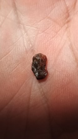

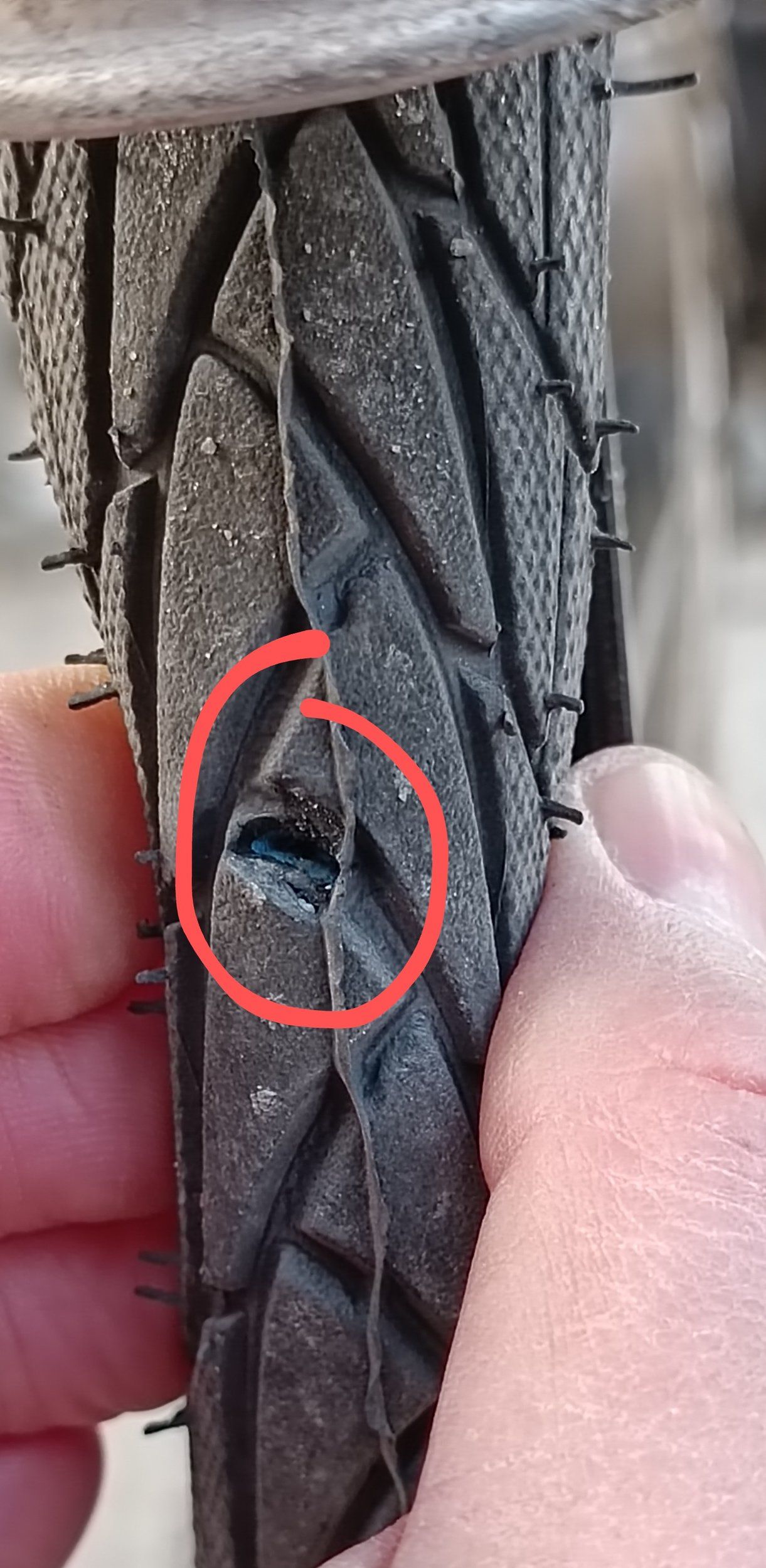

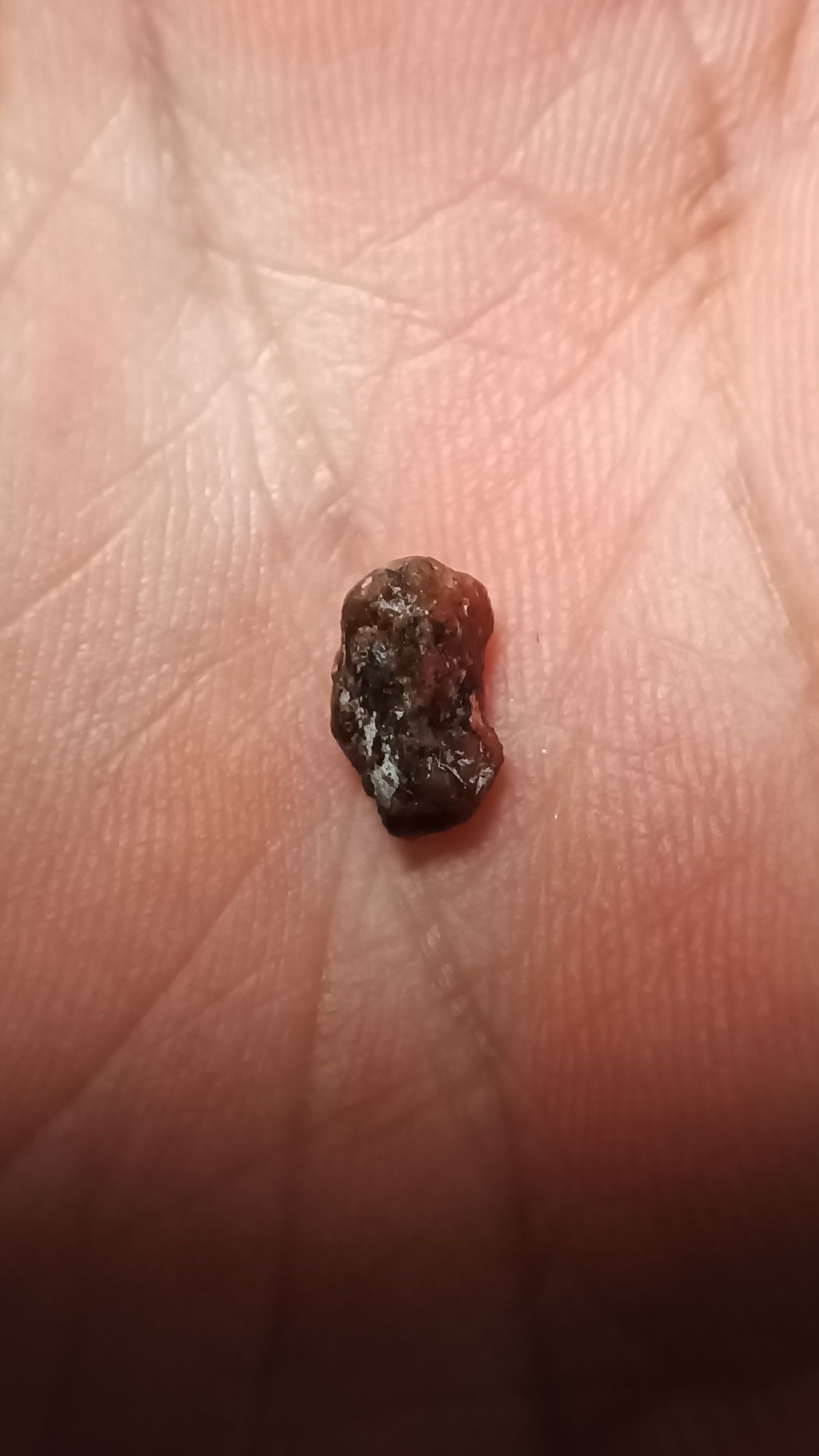

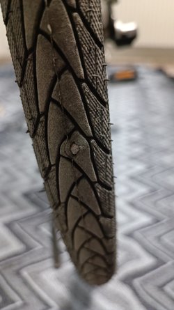

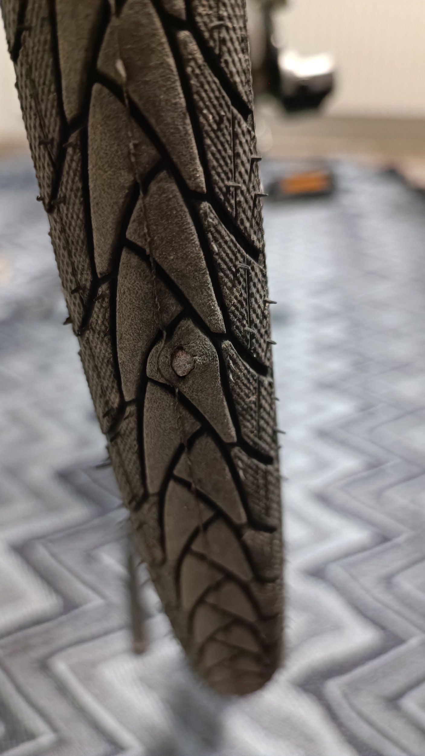

Jag cyklar till jobbet, ca 6km varje dag. Min cykel fick för många punkteringar och då tänkte jag köpa bra däck för att bli av problemet. Köpte två Schwalbe Marathon Plus (sommar däck)men blev verkligen besviken. Har två punkteringar hittills och båda har orsakats av grus nu under vinter. Jag vet verkligen inte vad behöver jag göra för att bli av problemet. Behöver jag byta till vinterdäck? Är det lufttrycket som orsakar punktering? Finns det bättre däck än Marathon Plus? Bifogar även bilden på punkteringen.
    284.1 KB · Besök: 334
    170 KB · Besök: 218
    338.2 KB · Besök: 191
Trött på för många punkteringar
I några däck är det enkelt för grus att tränga i sig i gummin. När det händer kan grus sitta fast och då trycker den en gång varje varv på stommen och är chansen på en punka stor.
Jag minns inte om Schwalbe Marathon Plus hade detta problem. Det var länge sen att jag körde denna Marathon. Jag kör nu Marathon Almotion och är mycket nöjd.

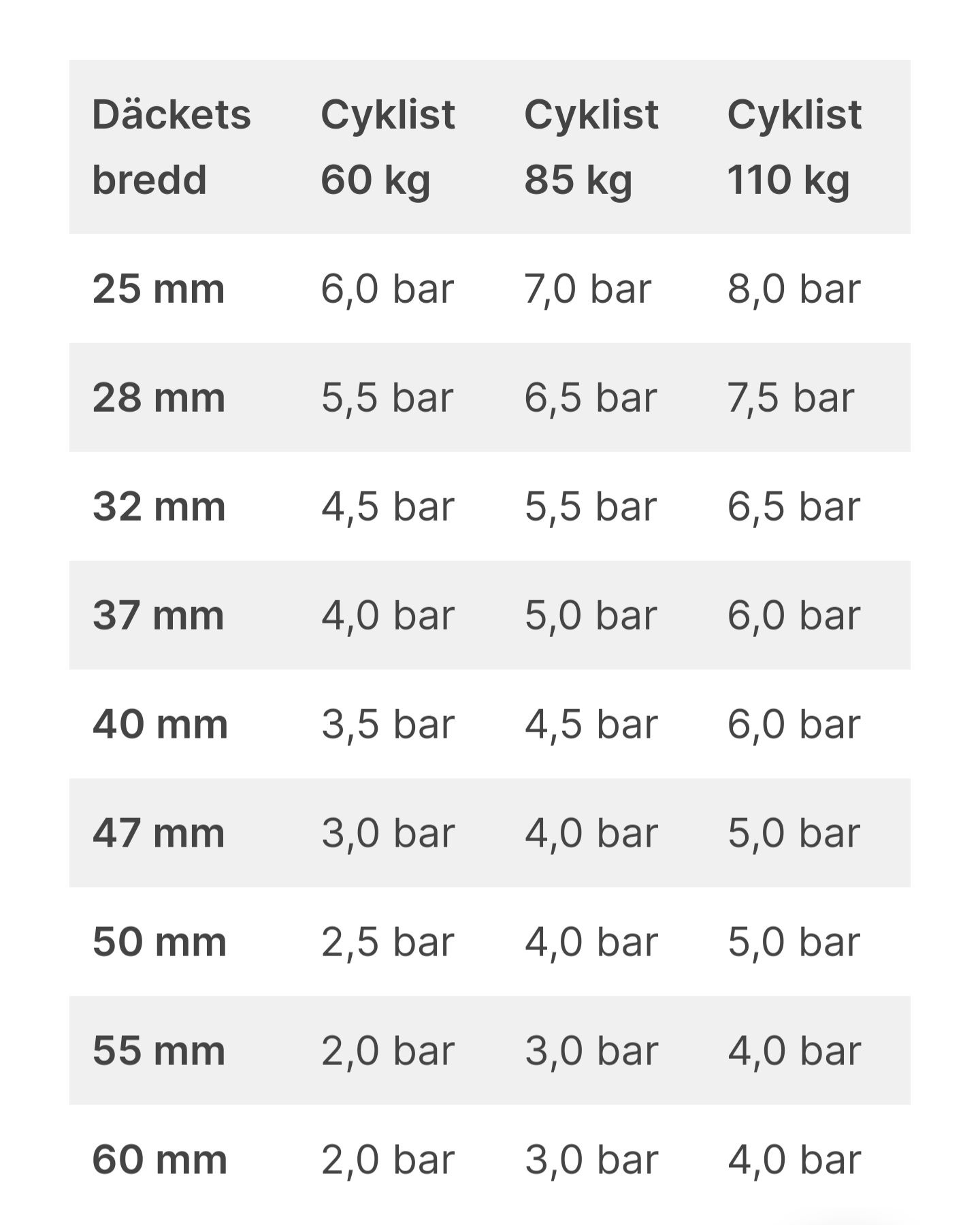

Jag lider med dig. Jättetråkigt med punkterinar. Kolla gärna på tabellen.

att köra sådär nästan extrema tryck är ett bra sätt att få punka snabbt.
på köpet dåligt rull. men med marathon plus kan dessa tryck kanske behövas för att hjulen överhuvudtaget skall rulla.
så träiga 'punkteringssäkra' däck tvinga fram däcktryck som i sin tur ökar punkarisken. ett nollsummespel...?

Värdena i tabellen är galet höga för de bredare däcksdimensionera. Kolla på Silcas kalkylator för en mer up to date bild av effektiva däckstryck.

Värdena i tabellen ovan är höga, det håller jag fullt med om men Silcas kalkylator ger underliga värden tycker jag, skillnaden i tryck mellan låg och hög vikt är bara några hekto och det stämmer inte alls om man vill ha någorlunda likartat uppförande från däcken i verkligheten.

Intressant! Du har ju en del erfarenhet med att cykla lastat. Silcas data kommer framförallt från pro teamen (enl Poertner) och de väger alla ungefär lika mycket och tävlar sällan med packning.
Men, som utgångspunkt är Silcas värden bra, tror jag. Sen får var och en TESTA sig fram till vad som funkar bäst. Om det handlar om att optimera för känsla, fart, punkteringar eller vad som nu är viktigt hos cyklisten.

Det skulle kunna vara förklaringen, värdena Silcas kalkylator ger känns mera rimliga för lättare cyklister. Annars brukar man väl utgå från däckstryck som ger lika deformation av däcket, har för mig att jag läst 15 % som någon slags norm på Rene Herse hemsida, och det sambandet är linjärt så 140 kg som jag testade mot 70 kg borde ge dubbla trycket men på Silca gav det bara en ökning från 2,8 till 3,2 bar, knappt något alls.
För asfalt brukar jag själv på ett ungefär pumpa i så högt tryck som möjligt utan att man kan känna vibrationer från ojämn asfalt i styre eller cykel. Inte bara för lättast rull utan även för hur cykeln går på vägen och hur den känns att styra. På grus kommer bärighet och grepp in så där kan man behöva sänka det en hel del.
