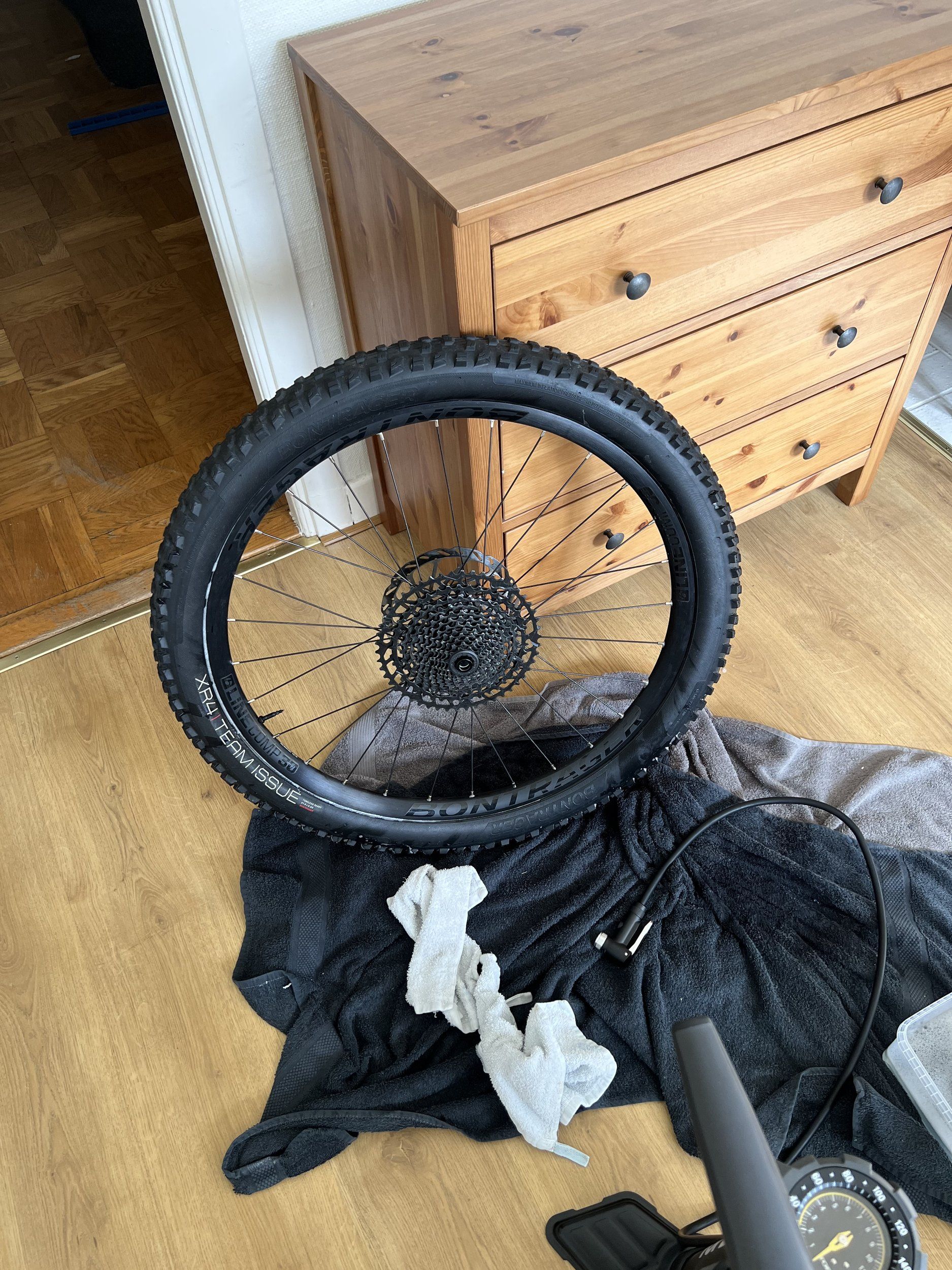

Har försökt att hitta tråden om ”dumma frågor man inte vågar ställa” eller vad det nu hette, men utan resultat. Så jag skriver en ny.
Jag köpte en TREK remedy 7 december 2020 på Black Friday. Eftersom den är tubeless ready så lämnade jag in den på en cykelverkstad för att fixa det och lite andra inställningar. Ville inte riskera att något skulle gå fel. Idag när jag skulle byta vätska och göra den fin inför en resa så tänkte jag på en sak. Ska det inte vara tejp på fälgen när man kör tubeless?! Eller behövs inte det till mina fälgar och däck?!
Har inte haft några problem med dem men eftersom jag är en nybörjare så blir man ju lite nyfiken.

Antingen har du tejp på en tradiotionell tl-ready fälg eller så har du en tl-fälg utan hål i fälgbanan?

Tänkte att eftersom jag inte hade tejp så var det de andra alternativet då. Som sagt är väldig ny inom detta. Men som MagerValp skrev så har jag nog fälgband. Försöker lära mig något nytt ”varje” dag?

Haft av däcken ett par ggr. Glömde skriva det
Okej. Men då borde du ju ha sett antingen tejp (där man kan se änden av tejpen någonstans), fälgband (där man inte ser någon ändå, men ändå att det sitter ett band) eller om fälgen saknar hål (eftersom det då finns varken tejp, band eller hål).
Ursäkta om jag är tjatig, men jag fick inte ihop logiken riktigt.

När jag kollar på länken som MagerValp skickade så kändes det bekant. Ska kolla extra noga nästa gång jag har av däcken. Jag uppskattar att du är ”tjatig”.?

När Bontragers fälgband sitter på plats är det inte helt uppenbart att det är just ett fälgband som sitter där, passformen är tajt och sidenmatt plast är ganska likt sidenmatt aluminiumfälg om man inte kollar så noga.
