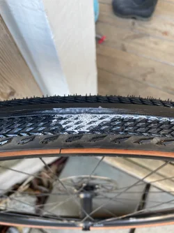

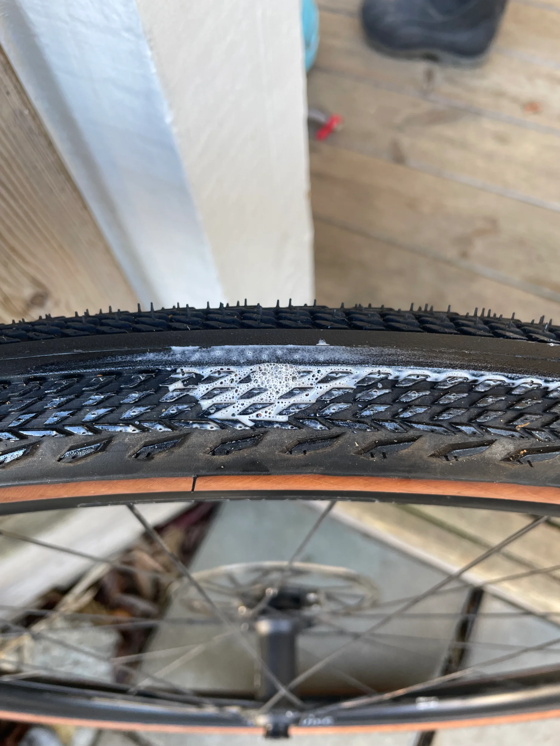

Hej!
Konverterade till Tubeless på min Gravel. Däcket specialiced parthfinder PRO har gått kanske 20 mil.
tydligt läckage i själva däcket. Kommer det laga sig själv med sealant? Eller måste jag laga på något vis tror ni?
Försökte bifoga film.. det som sys. På filmen är små bubblor som sipprar upp.
Tack//

Oj. Sidoväggarna har jag sett att det läcker igenom innan det tätar, men mitt i slitbanan sådär... Kan nog vara läge för en lagning ja.

Hej!
Tack//
Fattar jag rätt om du har kört däcket utan vätska innan? Det bör laga sig själv fast erfarenheterna med olika vätskor är också…olika.
Jag brukar se lite skum (i slitbanan) på vissa däck om cykeln har hängt ett tag men det har aldrig varit en punka som medfört nån större tryckförlust, riktiga punkar har mer gemensamt med en gejser. Eller hörs i alla fall. I gejser-fallet har en ansjovis alltid funkat de få gånger det hänt.
Enklast är att göra ingenting om inte däcket tappar luft för fort.
