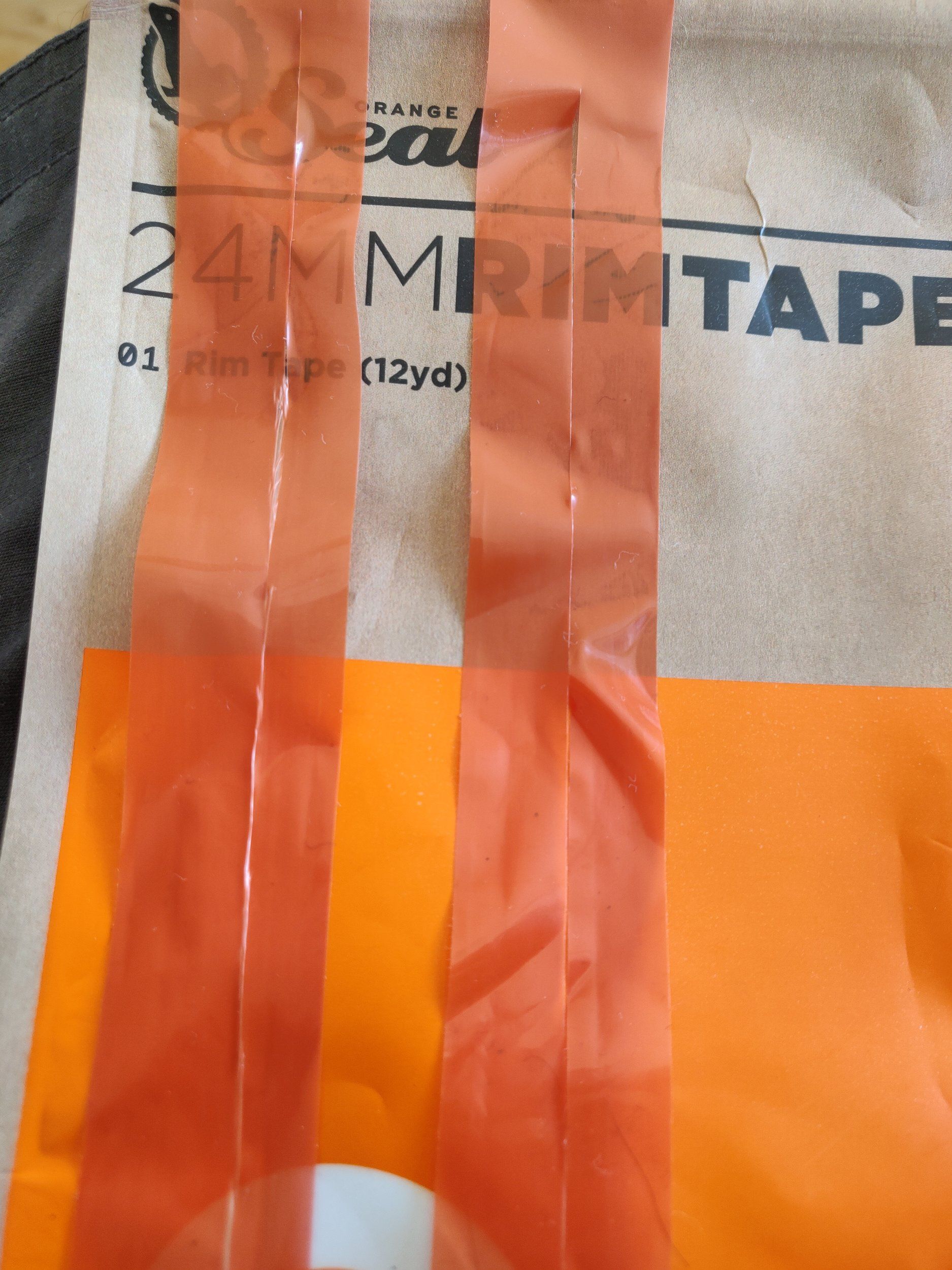

Sitter och försöker tejpa om fälgen med Orange Seals tejp... Den spricker konstant på mitten. Fattar inte vad jag ska göra annorlunda.

Tubelessgegga
Låter onormalt att den spricker om du gör rätt. Gammal tejp eller fel teknik? Läs på deras hemsida om dom har speciella instruktioner.
Tycker definitivt att du ska göra klart tubeless när du ändå håller på. Sjukt värt i slutändan.
Tubelessgegga
Kollat flertalet olika videor för att se hur man ska göra. Tejpen spricker längs med, i mitten i gropen på fälgen. Får verkligen inte till det. Misstänker att tejpen också kommer spräckas när jag drar på däcket nu.
    600.6 KB · Besök: 210
Tubelessgegga
Vad är det för däck? Är dom tubeless ready? Jag har provat att konvertera ett däck som inte va tlr. Mmm.. det gick inget vidare! men det skulle jag berätta för någon annan
