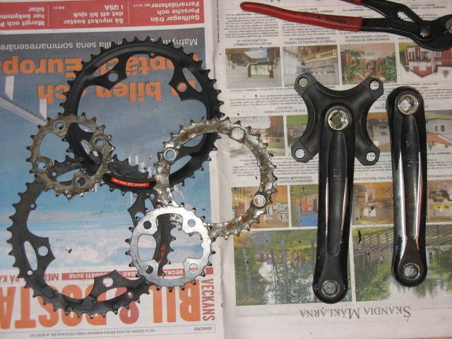

Behöver byta stora drevet fram och efter att ha läst runt här lite så tror jag att jag sätter dit en bashguard i stället eftersom jag helst håller till i skogen.
Men jag tänkte då byta de två kvarstående dreven för att kompensera lite.
Idag har jag 44/32/22 11-34.
Har gjort ett litet excelblad med alla möjliga kombinationer av utväxlingar och har kommit fram till att Bash/36/24 blir en ganska bra kombo, maxutväxlingen sjunker från 4 till 3,27 dvs som att köra på 44 o 13 idag. Så transportsträckorna blir inte allt för långsam, samt att den lägsta växeln blir bara lite tyngre vilket jag tror blir bra. Använder den knappt idag.
Men vad tror ni?
Har inte cyklat "seriöst" så länge, återupptäckt nöje på äldre dar, nja är ju inte 30 än men men. Så jag har inte just någon erfarenhet av nått annat än det jag har idag.
Självklart kan jag ju ge mig ut och cykla och försöka hålla mig till det som motsvarar ändringen men regnet öser ner och det är os på tv så jag tänkte höra med er först för här verkar det finnas en hel del kunnigt folk.
Så har ni några synpunkter till mitt första inlägg här på happy?
Men vad tror ni?
