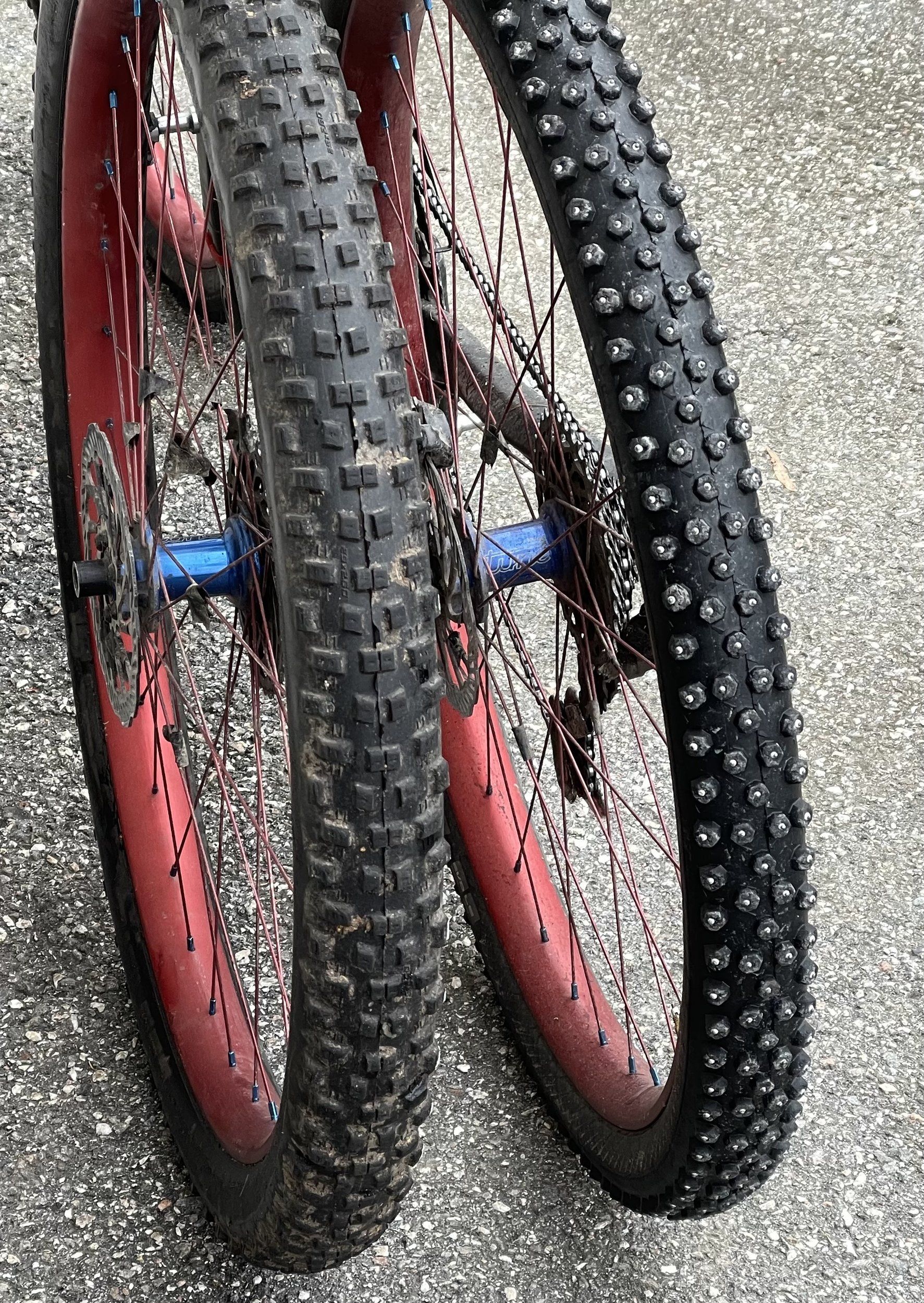

Två uppsättningar hjul - Stig/Grus
Jag upplevde feta + som trevligt när man cyklar jävligt sakta på vintern. Helt meningslöst på vanlig torr stig och känns kass även utför om man kör lite snabbare på fs.
Då är jag ändå långsam men jag tvivlar på att det vänder igen om man kör ännu snabbare

Det finns gott om hjul på begagnatmarknaden för t ex 2000 kr som kommer fungera utmärkt, jag läser lite mellan raderna här och kraven verkar ju vara snudd på obefintliga.
Personligen har jag satsat på Shimanos nav för mina grus- och vardagshjul. Det är tacksamt att inte behöva byta kullager när de ska servas.
Kassetten är mindre på dem och den cykeln behöver inte heller 200 mm bromsskivor. En vacker dag uppgraderar jag fälgarna på dem, kanske aldrig.
Continental Terra Hardpack är ett billigt grusdäck som verkar stå sig utmärkt i konkurrensen enligt bicyclerollingresistance.com.
