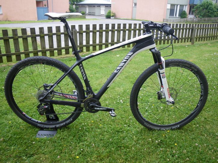

Skogling skrev:
> Vad skall man med 2-delat till?
För mig å min typ av cykling är 2-delat helt klart det vettigaste!
I min ungdom blev man glad då man körde med 10 växlad räser när det kom en 12 växlad...sen 14..å 16..å 18...å 20växlad! Å såklart samma utveckling inom mtb! Nu helt plötsligt ska vi tillbaks igen :(
Det är väl helt underbart med både brett spann å rätt tätväxlat...eller? :)
