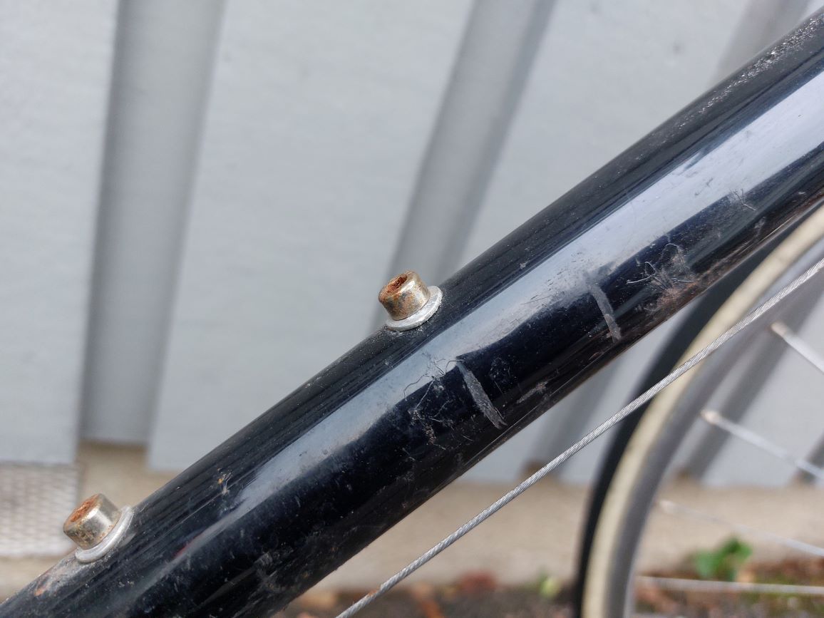

Skoj projekt!

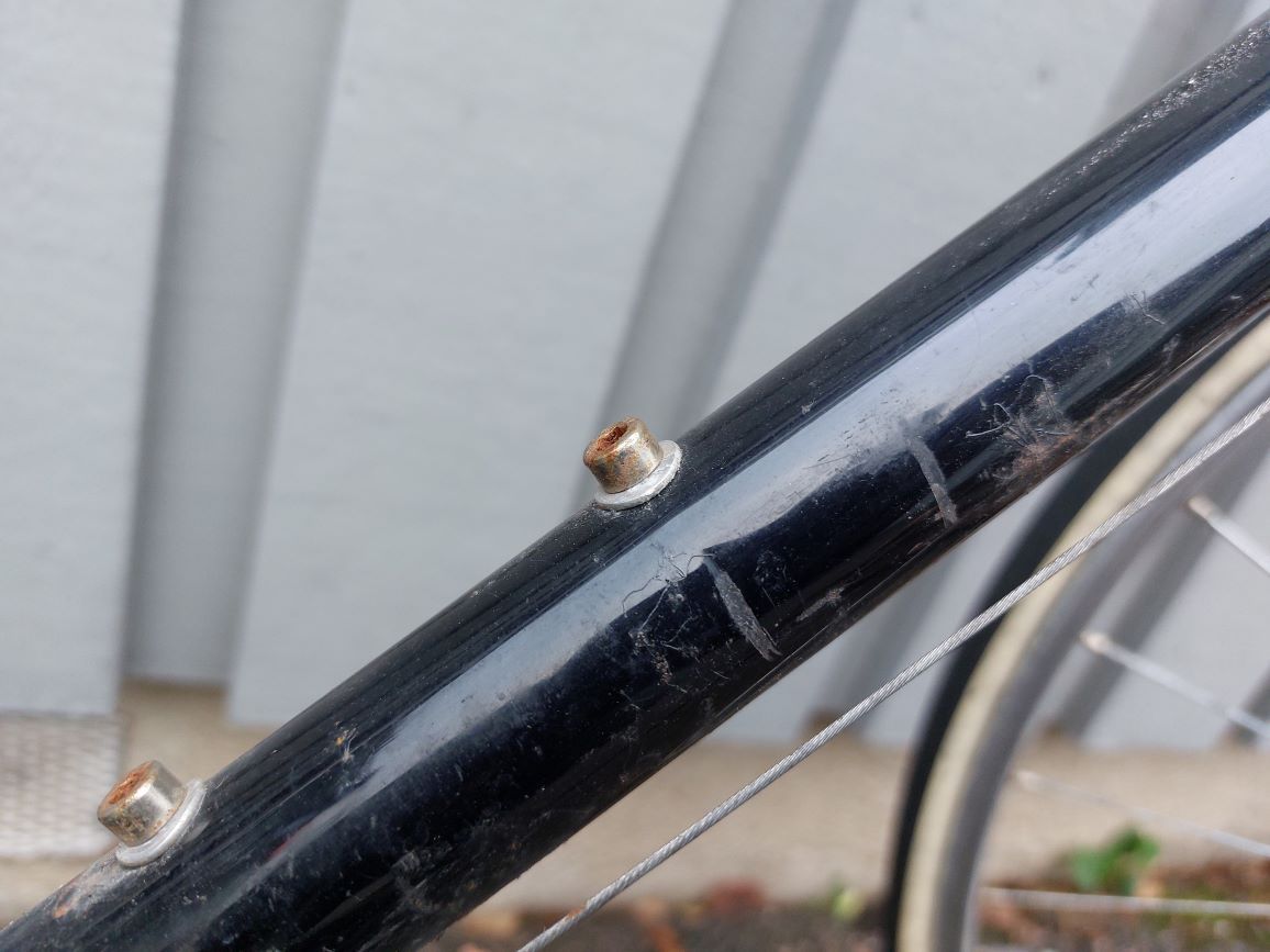

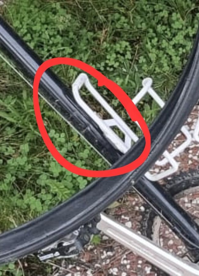

Är det bucklor i röret under flaskhållaren?
Aj då. Tyvärr ser du helt rätt. Det är två bucklor med ett par cm mellanrum. På andra sidan av röret sitter två likadana bucklor. Verkar som om ramen har klämts från båda håll. förstår inte riktigt hur.
Min lekmannabedömning är att de inte borde påverka ramens hållfasthet. Men bra hittat. Hoppas att jag inte hittar bulor på känsligare ställen när jag tvättar den.

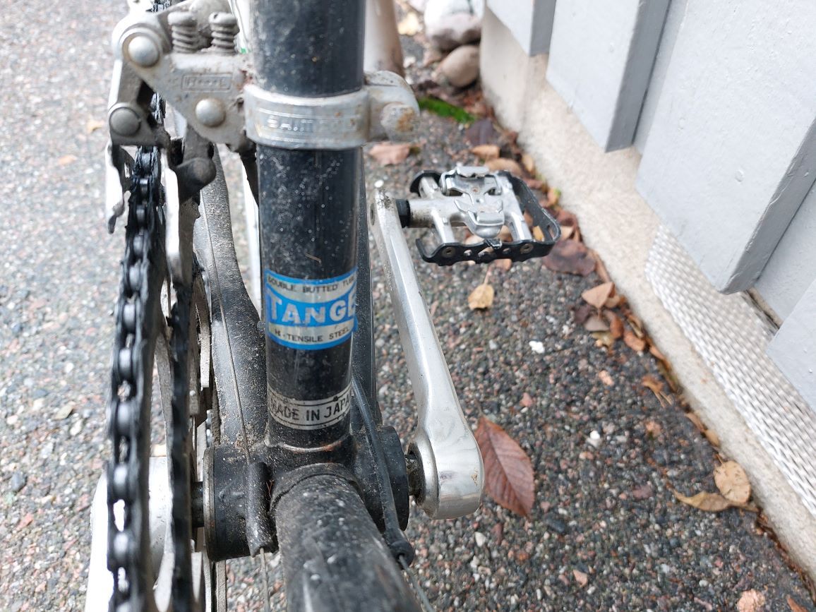

Info om cykeln:
Någon identifierade den som en Centurion när jag postade i Stål!-tråden. Jag har googlat lite och tycker att den mest liknar bilder på "Super Le Mans" men det är alltid något som inte riktigt stämmer. Det lär också har funnits en "Le Mans". Det kanske är en sån.
Årsmodell: Okänd. Sent 70- eller tidigt 80-tal.

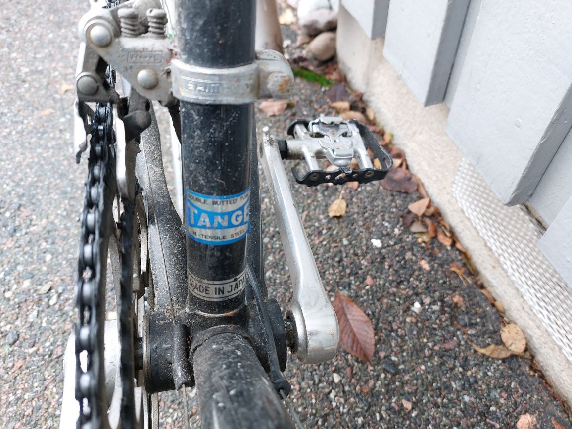

Ram: Muffad stålram, Tange Hi-ten, double butted
Bromsar: Mafac "Racer" (det står faktiskt "racer" inom citattecken på bromsarna. ?)
Vevarmar: Super Maxy
Framväxel: Shimano FE
Bakväxel: Shimano 600
Styre: Cinelli, Mod Campione del mondo
Stam: Sakae/Ringyo
Fälgar: Mavic
Nav: Shimano

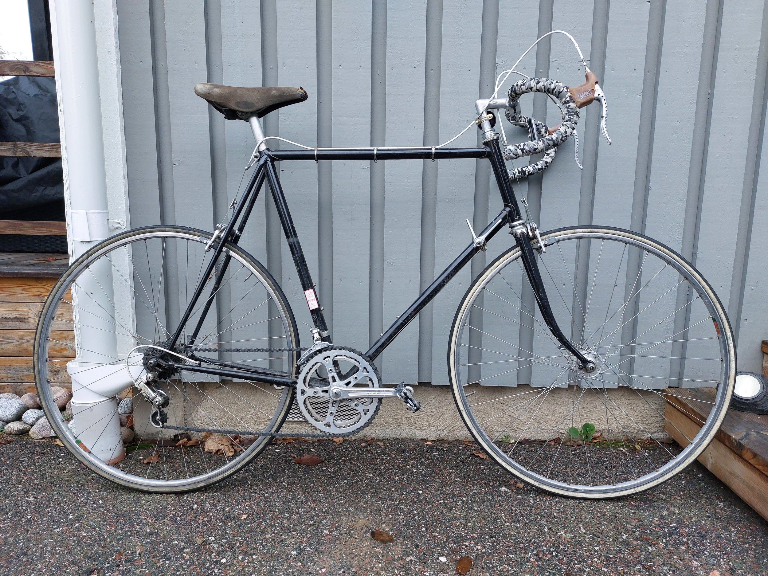

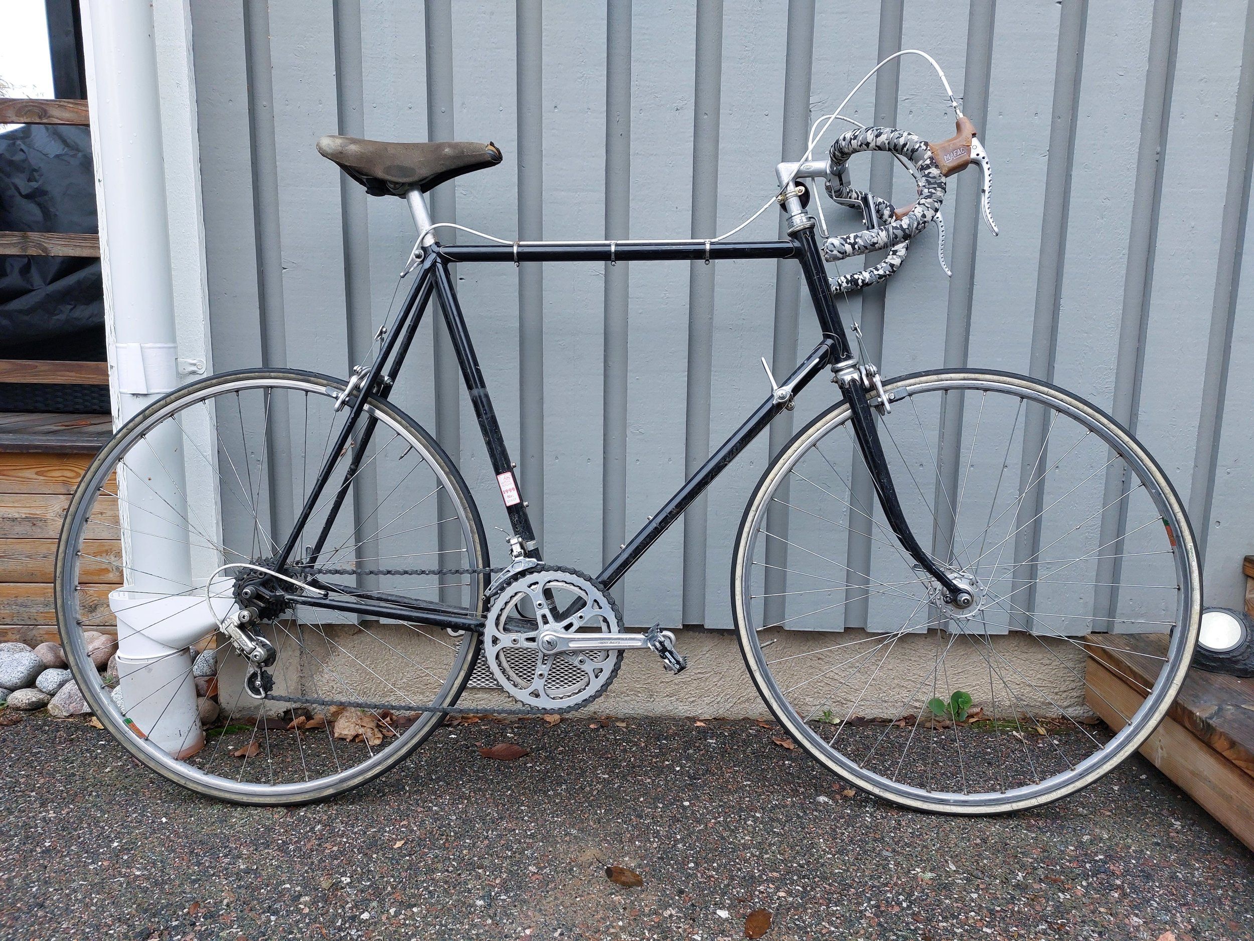

Helfigur

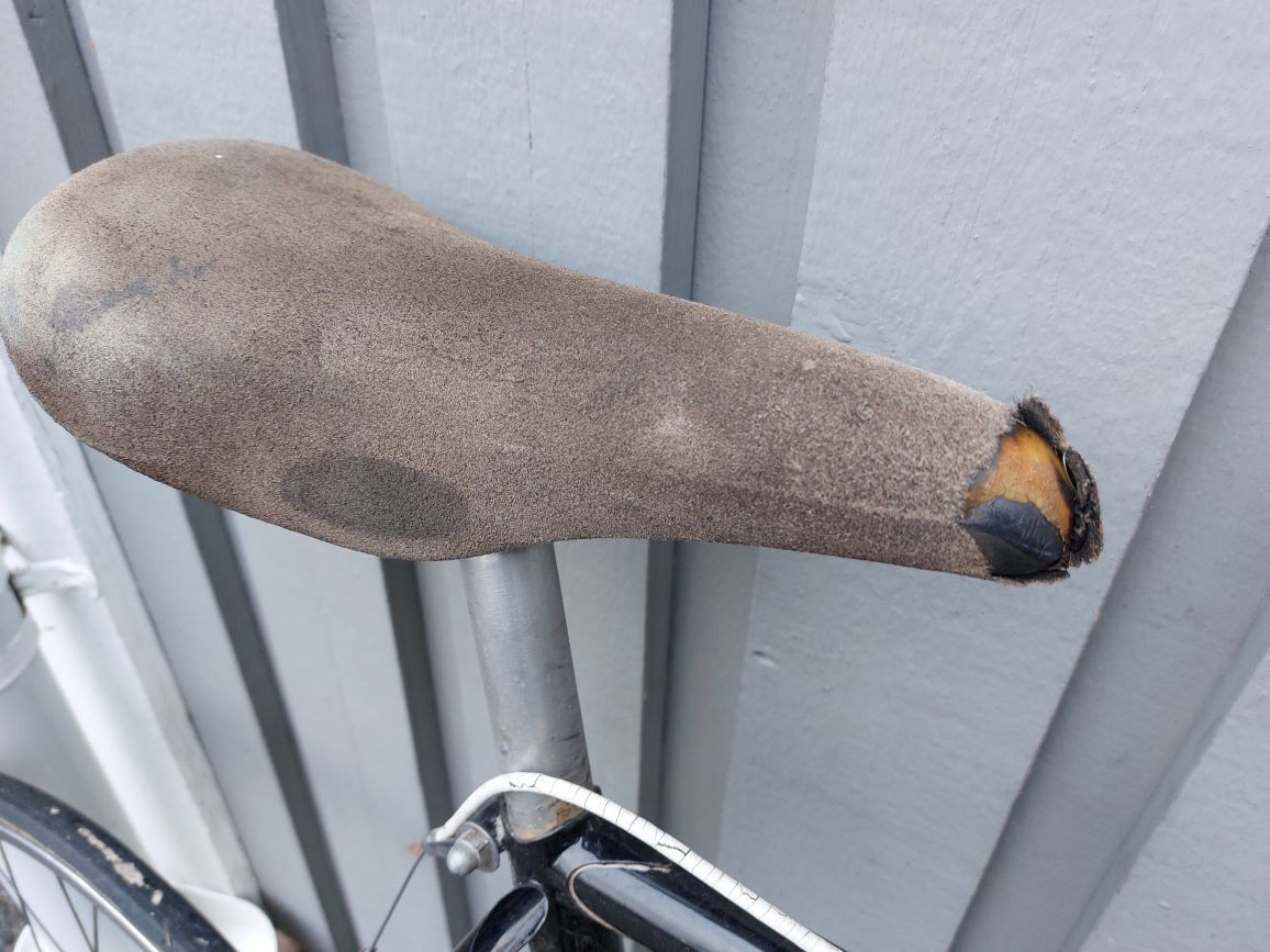

Illa medfaren sadel. Klä om eller byta?

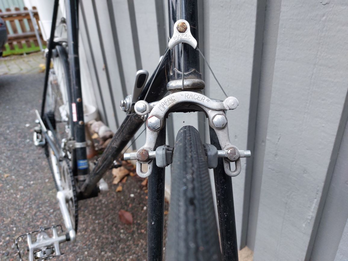

Mafac "räcer". Gott om utrymme för bredare däck i gaffeln.

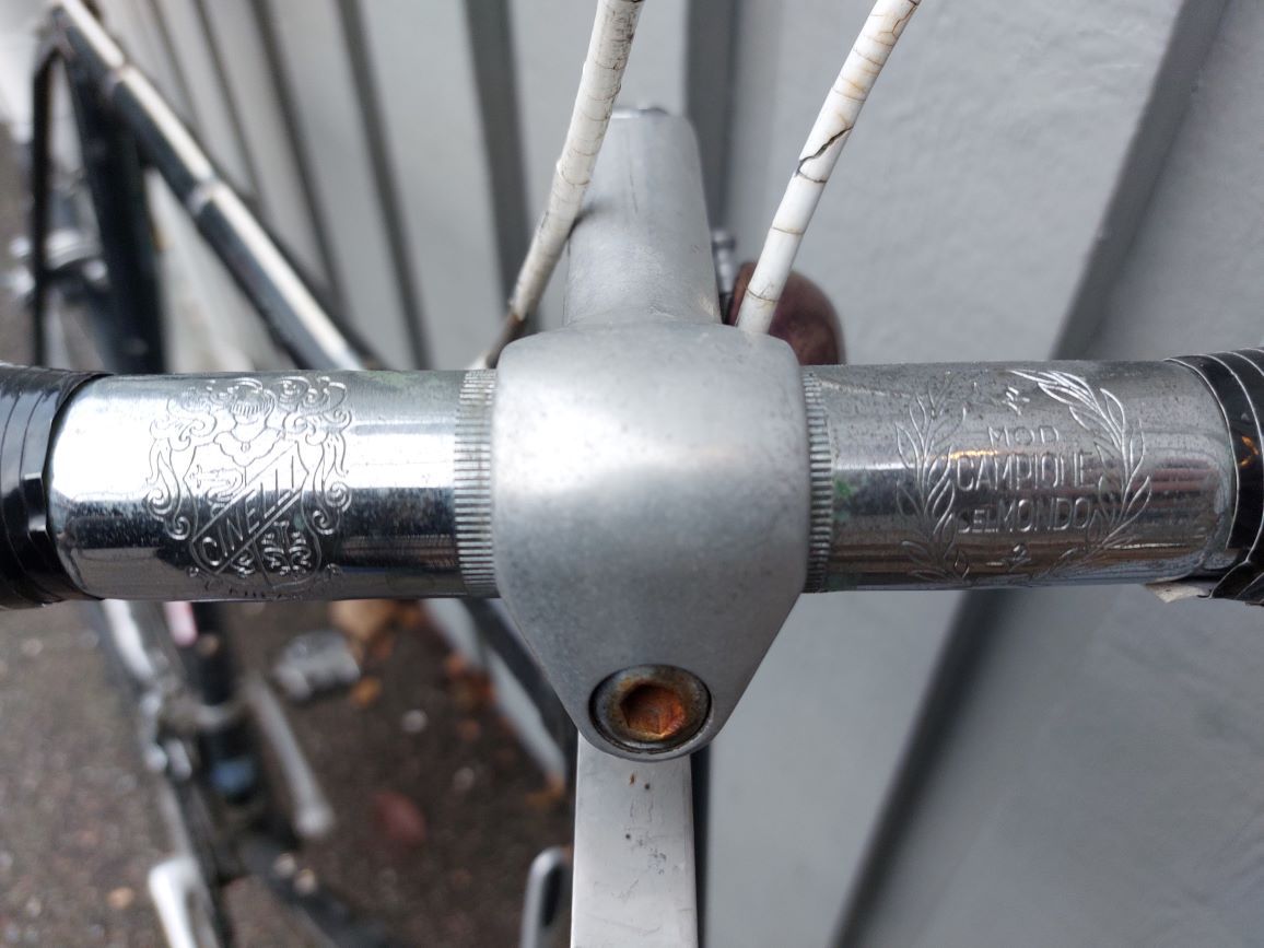

Cinelli med den gamla loggan. Den nya lär ha kommit 79 googlade jag mig till. Kan man dra slutsatsen att cykeln är från 70-talet?

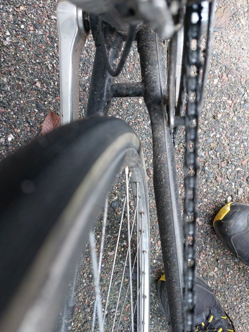

Här har vi det som begränsar däck-bredden. Planen är inte att det ska bli en praktisk cykel, så egentligen inte viktigt, men ändå lite intressant. ?
Närbild på bucklorna på ramen. En i höjd med översta skruven för flaskstället, och en ett par cm högre upp längs röret. Motsvarande finns på andra sidan av röret.

Helfigur
Visa bilaga 665303

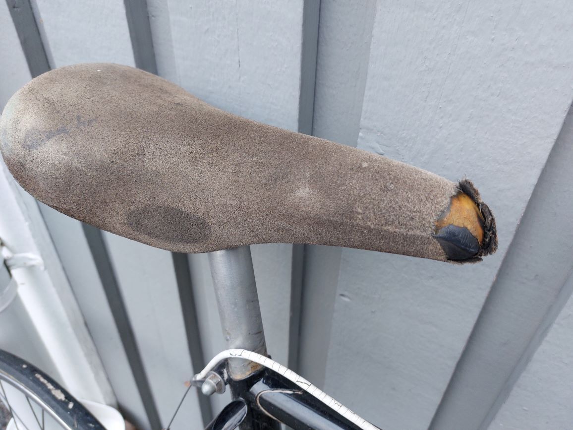

Visa bilaga 665304

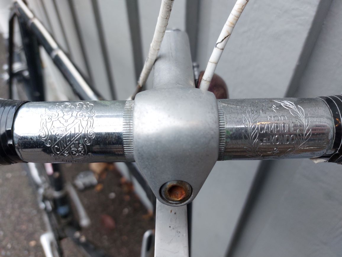

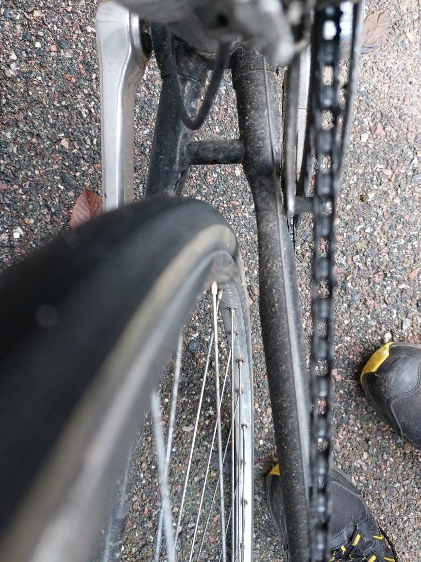

Närbild på bucklorna på ramen. En i höjd med översta skriven för flaskstället, och en ett par cm högre upp längs röret. Motsvarande finns på andra sidan av röret.
Visa bilaga 665311

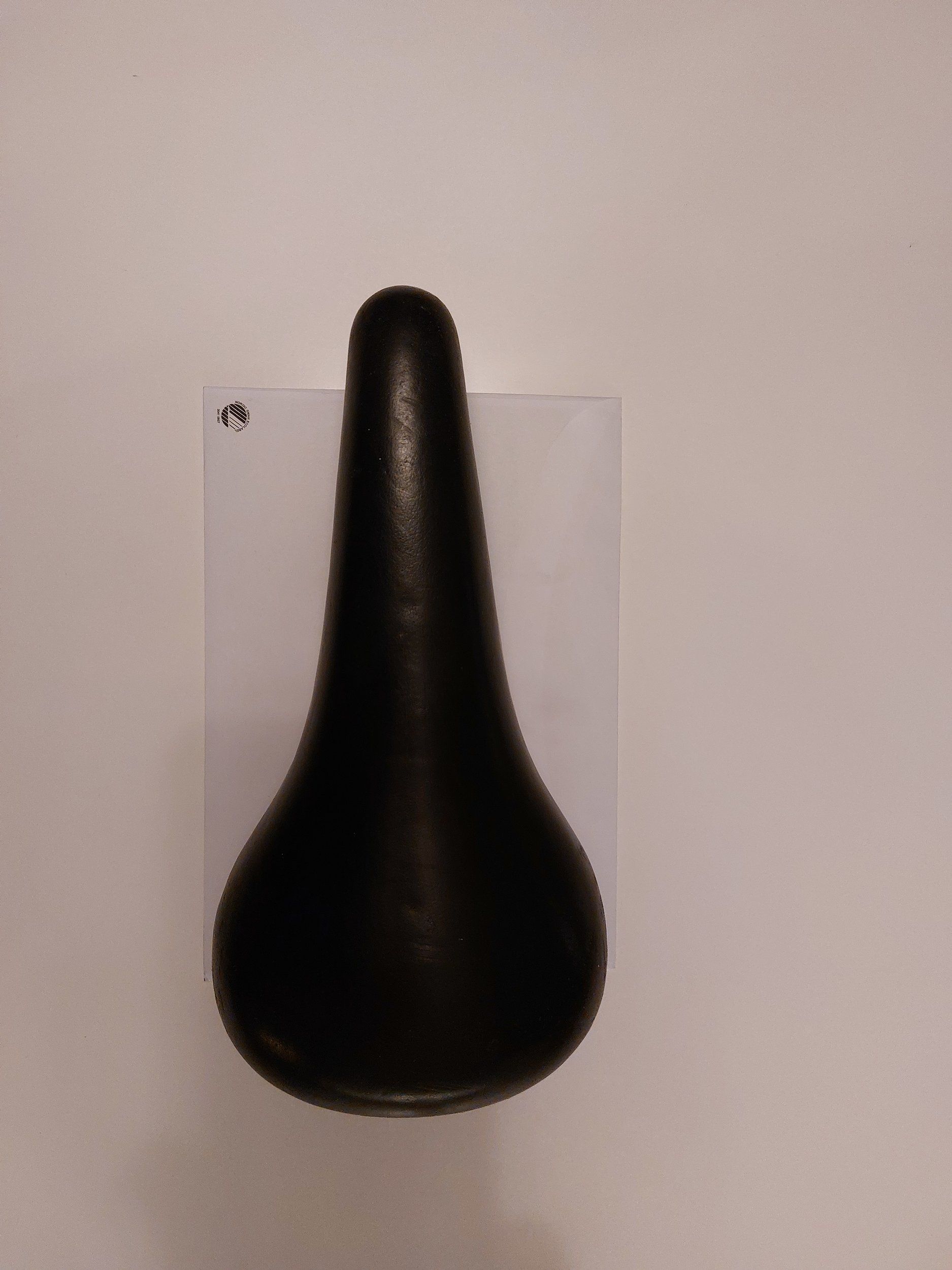

Finns nog på närmare håll, men jag tror jag har en sadel kvar från en tidig Batavus. Inte mocka(!?) som din, utan svart skinn eller konstskinn. Du får den gärna mot frakt.
Vad gäller tvätt tycker jag du ska undvika lösningsmedel starkare än vanlig tvål. Tvål och såpa kan i bästa fall mjuka upp däcken, som ser litet torr-hårda ut. Här ett enkelt schema.
Skölj av hojen lätt.
Hårdtvål gnuggad mot en fuktig trasa eller mjuk svamp. Ta oljiga partier sist eller inte alls.
Skölj lätt igen.
Jag anar nya vajrar men gamla höljen till dem: Ingen toppenkombination.

Tack för tvättråd och erbjudande om sadel. Jag lutar åt att nappa på erbjudandet. PM kommer.
Eftersom jag ändå hade tänkt göra något åt sadeln började jag fundera på färgerna.
Jag gissar att originalet var vit linda, vita höljen och brun sadel. Det lockar inte så mycket. Jag kom fram till att jag nog går på svart linda, svart sadel och höljen i någon riktigt skrikig färg.

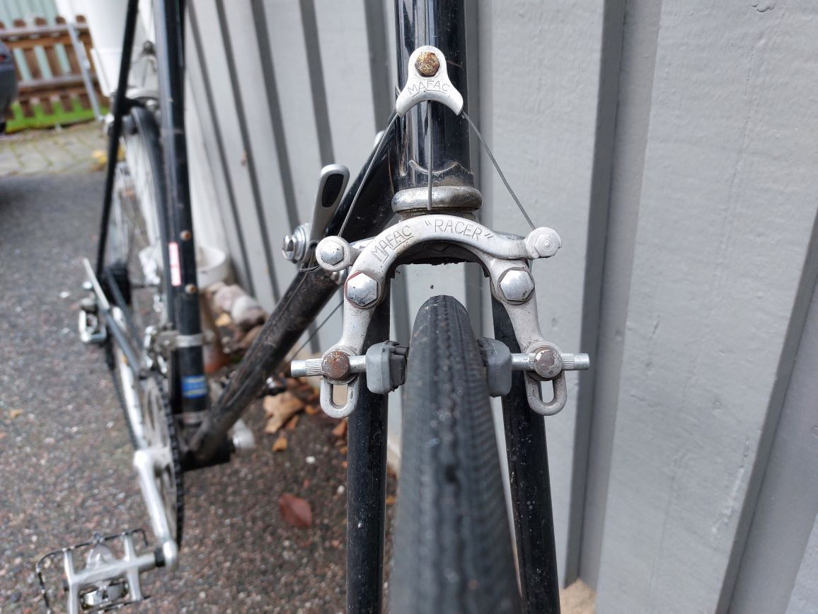

Tvätt(t)råd - gammal stålracer
  • Bromsklossarna kan justeras nedåt en bit. Jag har inte räknat på det men nog borde det väl gå att byta till 28" (622mm) hjul om man vill? (Nuvarande hjul är 27"(630mm))
Jag har gjort så en gång med en liknande cykel och det funkade.
Sen om bromsverkan är bra eller inte... ja det beror lite på vad man jämför med. Med nya bromsklossar, vajrar och höljen och rätt inställning brukar man kunna få ordning på dom flesta bromsar. Det blir självklart inte lika bra som en ny cykel med hydrauliska skivbromsar, men det kan bli "tillräckligt bra" (beroende på ens egna förväntningar/krav).

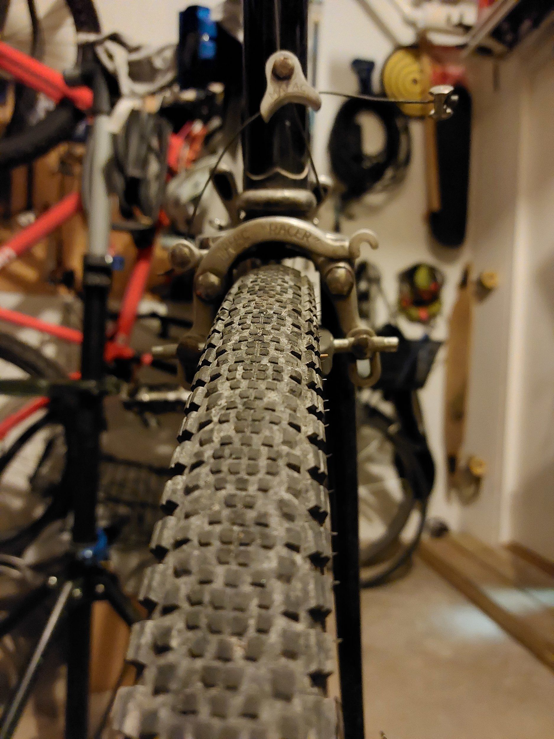

Knäckfrågan är om du hittar nya bromsar med längre reach som ändå ger bra bromsverkan. Det kan blir svårt. Dia-Compe gör en dual pivot-variant som funkar men de är… inte snygga. Kan inte uttala mig om funktionen, jag monterade av dem rätt fort. Har goda erfarenheter av Mafac Racer med Kool Stop-belägg så jag hoppas att dina originalhejdare räcker ned till eventuella, mindre hjul.
Tack för svar!
Det borde gå att bara justera klossarna lite. Skillnaden i radie mellan 630mm-hjul och 622mm-hjul är ju bara 4mm. En av bilderna ovan visar hur högt upp klossarna sitter i frambromsen idag. Det ser lika ut där bak. Borde finnas 4 mm justermån.
Men det är ju än så länge en högst hypotetisk fråga. Förhoppningen är att det bara ska vara att tvätta, smörja, byta några slitdelar och sen köra. ?
Ja, man får nog anpassa förväntningarna på bromsarna. Men jag tror att jag ligger på en lagom nivå. ?

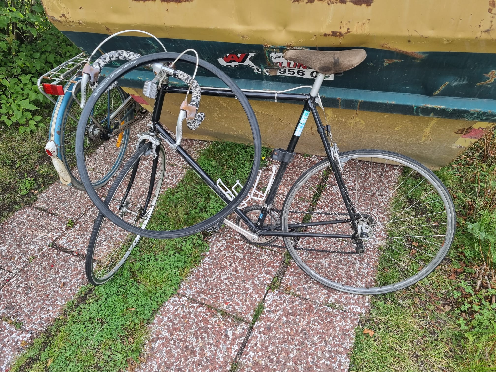

När jag ändå höll på att byta till vinterhjulen på pendlaren kunde jag inte låta bli att kolla hur det skulle se ut med ett 28"(622mm)-hjul med 37 mm brett däck i gaffeln. Ser ut som om det skulle kunnat fungera fint. Stänkskärmar hade nog varit svårt.
Men misstänker att samma däck inte gått in bak pga sadelstagen som du visade tidigare?
Jag funderar ibland på att köra nån CX tävling på en ännu äldre cykel än jag gör nu. Det hade nog fått bli nåt i denna stilen då eftersom det inte finns gamla cyclocrossar i sverige.

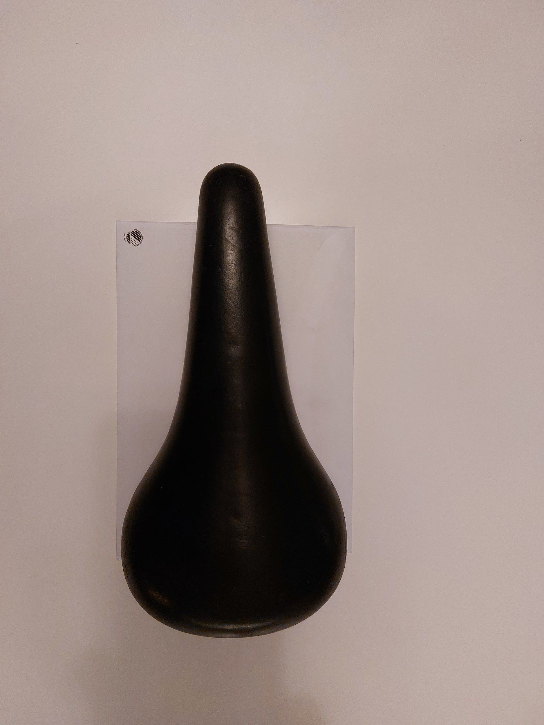

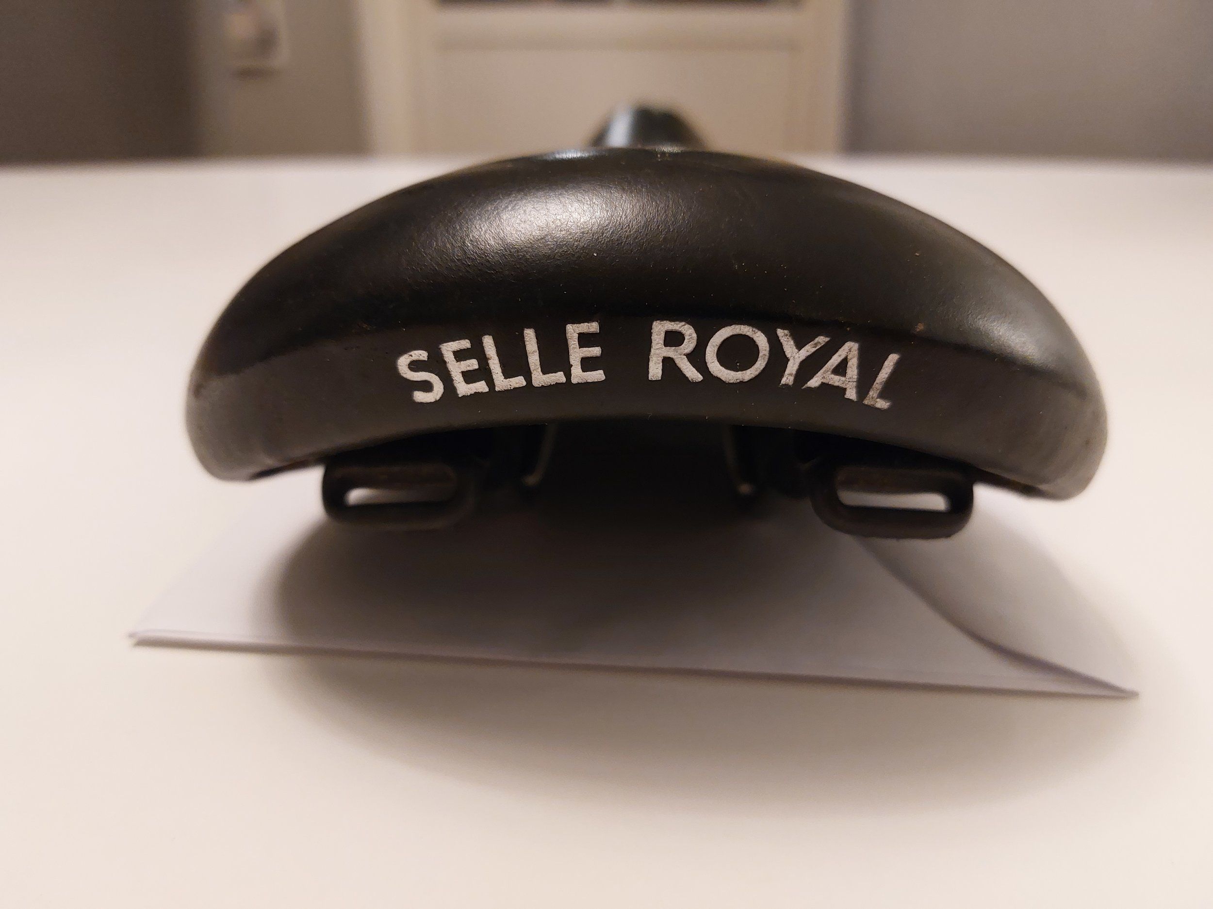

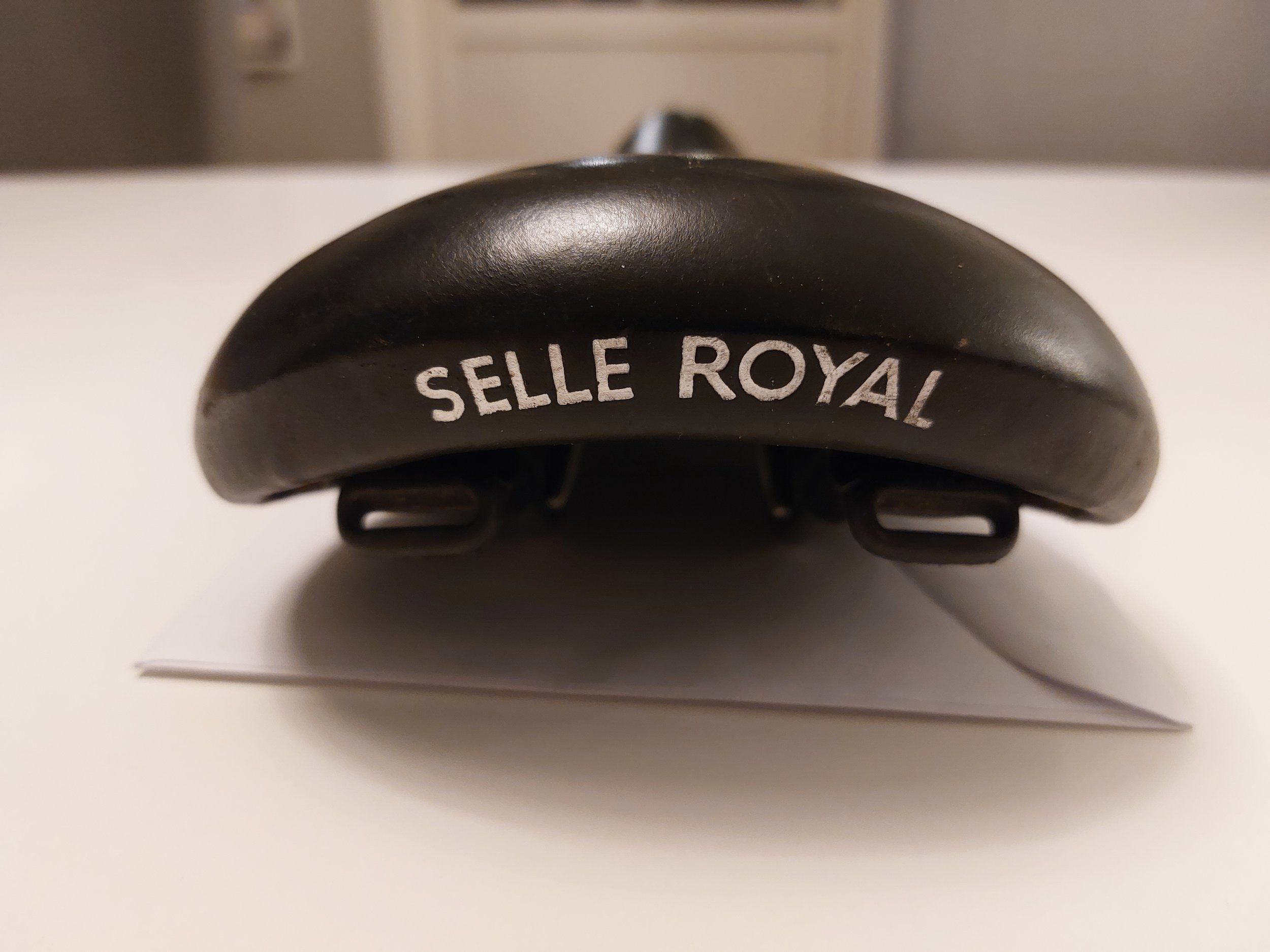

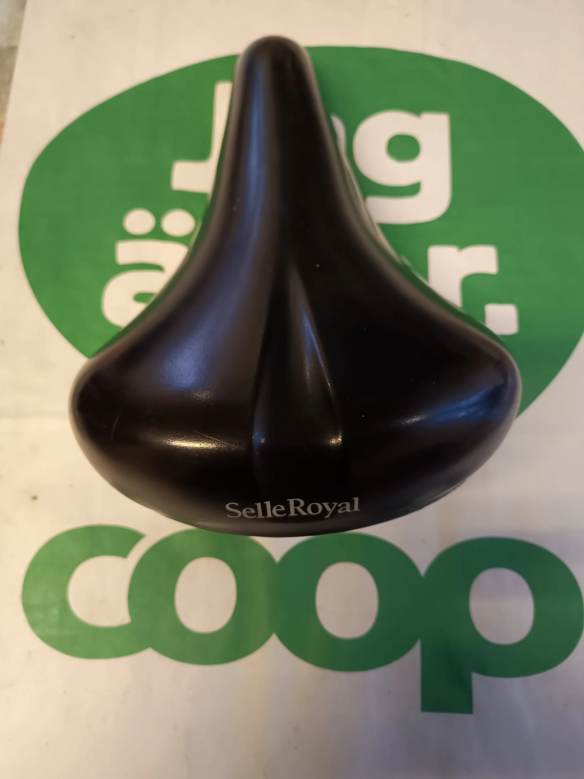

Se vad jag hittade i brevlådan idag! ?
Väl inslagen tillsammans med en lapp med en tillönskning om god jul.
Den kommer sitta som en smäck.
Stort tack!
Edit: Och god jul tillbaka. ?

Helfigur
Visa bilaga 665303
Visa bilaga 665304
Visa bilaga 665311

Finns tydligen två typer av selle Royal är troligen en modell Moody trampa tralla den här är det mycket stoppning i är en och skarv trycker domnade satt på morbrors cykel även han hade den uppfattningen och jag kunde inte med 5 km fungerar inte den andra är en modell Racer selle Royal en sådan fungerar troligen men inte tralla modell Moody kan bli konfunderad att samma namn men olika sadel typ somliga är märkta som selle san Marco Roccia🤔

Tim: Det finns och har funnits massor med olika Selle Royal-sadlar! Den du visar på bild kan vara för en "vanlig" cykel, men perspektivet kanske lurar mig.
