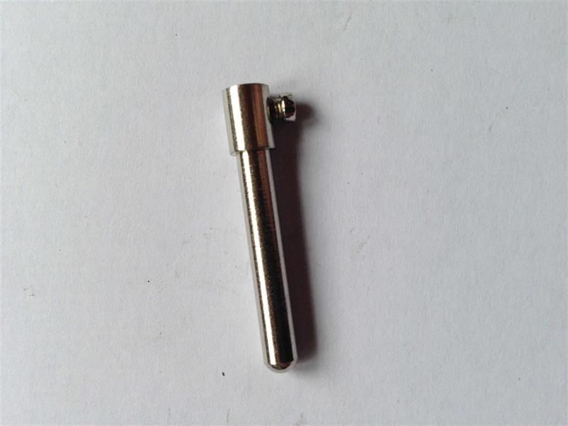

Är lite inne på att försöka slakta en elkontakt. Där trär man ju in kabeln i själva stiftet. Sedan får jag kapa av det så det inte är så långt. Måste försöka hitta en skruv som är insex skruv så den inte sticker ut så mycket. Blir nog en tur till Hornbach i helgen.
Twistloc/gripshift
Tänker mig något sådant här. Sedan kapat man stiftet med vinkelslipen. Kanske även kan kapa skruven när man skruvat fast den men det kan vara svårt när den väl är på plats.

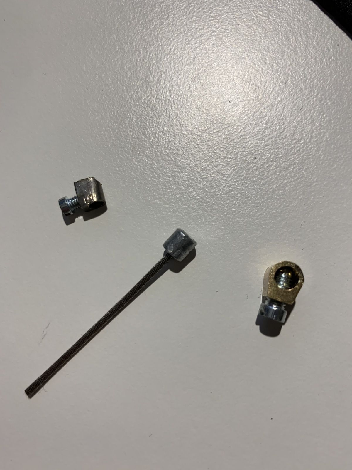

Har nu moddat handtaget. Trodde nog att fjädern i handtaget skulle göra så det fjädrande tillbaka bättre. Skall försöka köra typ siliconspray för att de om det kan gör att den åker tillbaka snabbare. Antar att droppern kommer dra tillbaka vajern så frågan är om det spelar någon större roll. Skall prova att montera den på cykeln imorgon för att se hur bra det blir. Hoppas det inte blir allt för trögt att vrida på reglaget med det borde vara lungt.
Har gjort två olika lösningar för att testa som wirestop. Den ena är från en sockerbit och den andra är från någon annan elgrej som kan användas för att skarva kablar. Får se om någon av dem funkar i droppern.
