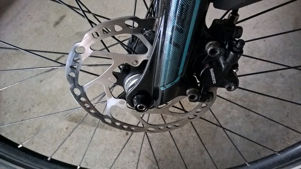

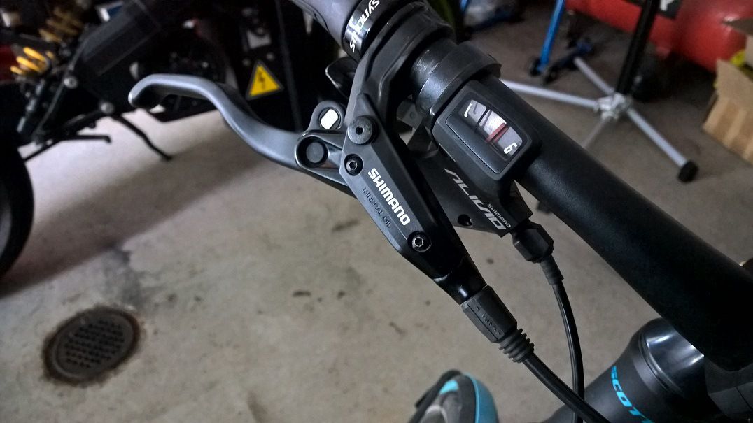

Har ett mysko problem med hydrauliska skivbromsarna på pendlarcykeln.
De började gnissla som fasen, samt ta dåligt och vibrera, för ett par veckor sedan, bytte klossar vilket hjälpte föga. Tänkte att hela skiten kanske är utslitet efter vinterns salt och slask så jag bytte till nya skivor - Shimano SLX skivor och Shimano M515 klossar.
Gjorde rent och fint med "break clean", drog centerlockskivor till rätt moment, ingen olja eller annan skit på skivorna.
Bromsarna fungerade super. Men för en vecka sen så började samma fel igen ?"#%%¤/
Vråålskriker från fram och bakbroms, vibrerar och tar dåligt. Hur i helar finska bandylagetsnamn kan detta komma sig?
Bromsarna belastas ganska hårt ibland när dubbelvagnen är påkopplad bak men det har de gamla bromsarna klarat i 2år...
Det läcker ingen bromsvätska vad jag kan se och bromshandtagen känns stumma och fina.
