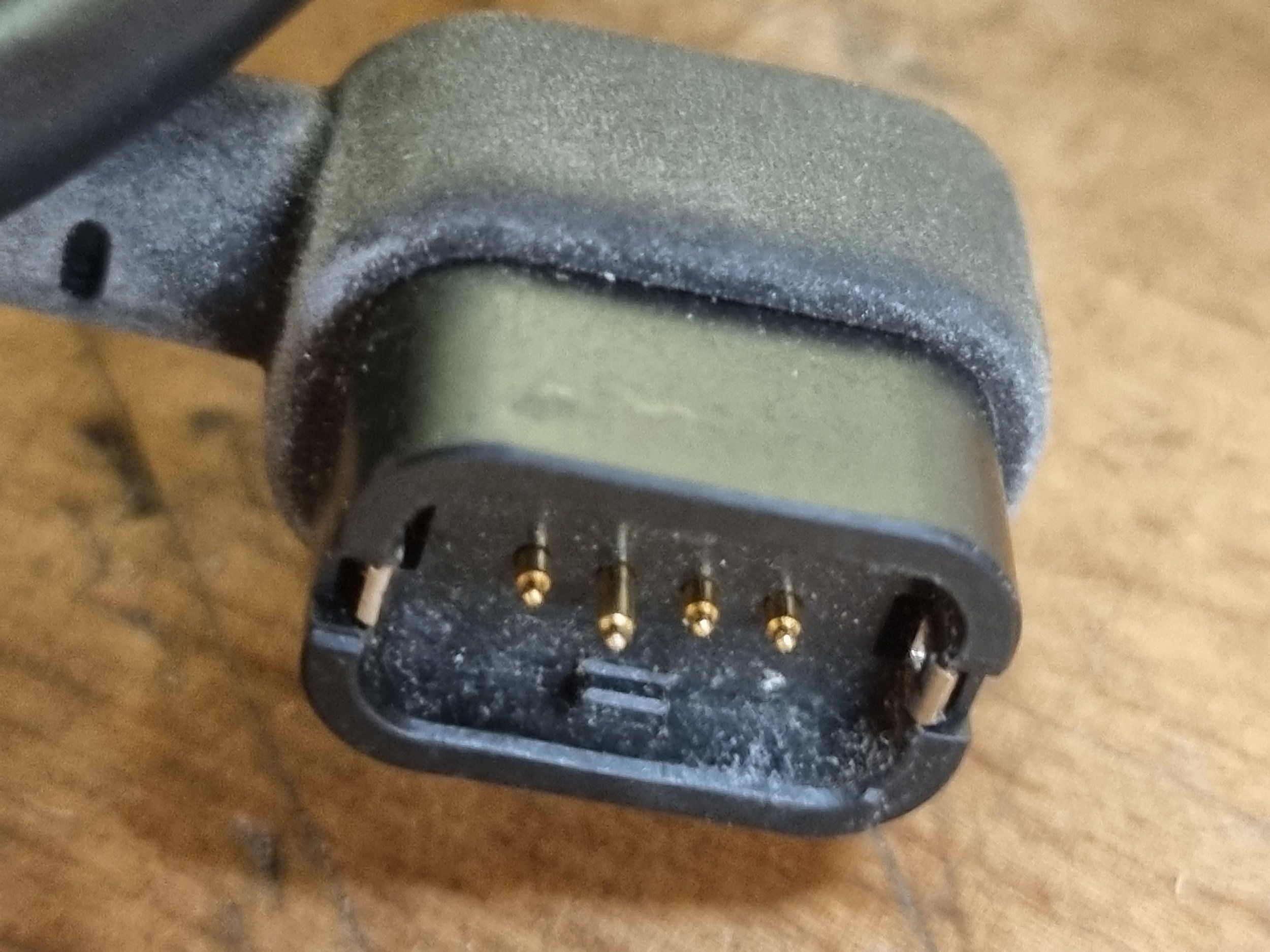

Det verkar som att det är glapp i laddkabeln i bland. När jag kikar närmare ser jag att ett av stiften sticker ut lite mer än de övriga, ska det vara så?

#2: Gissningsvis jordpin? Vissa pins är ibland längre om man vill att de ska anslutas först.

Det är bara fram och bakväxeln som är kopplade till junktionbox. Det verkar inte vara möjligt att lossa kablarna vid växeln, går de att lossa vid junktionboxen, jag gissar att den sitter i sadelstolpen i hop med batteriet. Det låter som att det får bli ett garantiärende.

Efter lite googlande så hittar jag hur man lossa kablarna. Ska prova med det.
