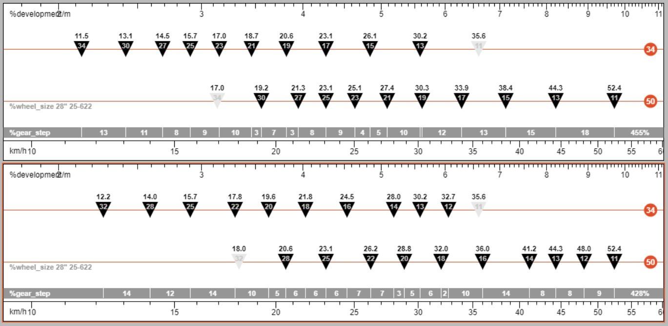

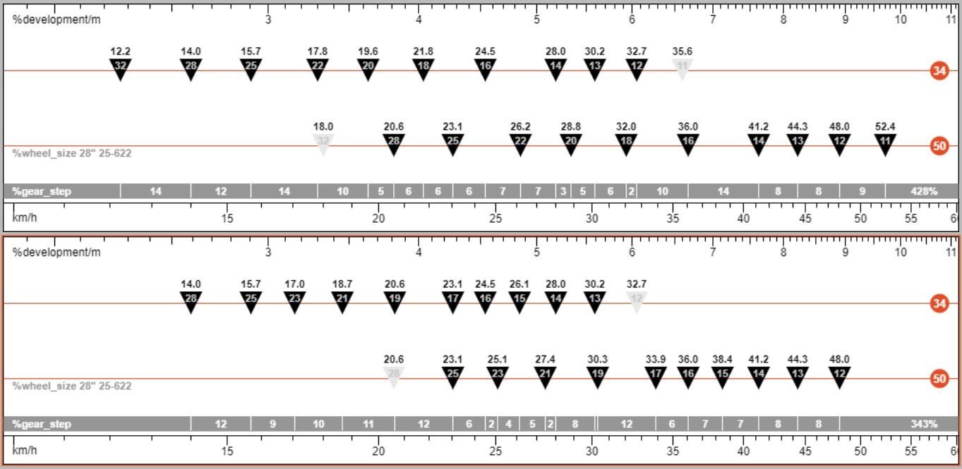

En mer användbar variant med 34/50 fram är 12-28. 11an är rätt onödig och även 50 x 12 ger mer än tillräckligt hög utväxling.
Bengt-re sa:
Går ju köra 67+ med 50/12 också....
Så här blir det med 12-28 jmf med 11-32.
Klicka på länken och prova olika utvxl själv: http://www.ritzelrechner.de/?GR=DER...RZ2=12,13,14,15,16,17,19,21,23,25,28&UF2=2135
Bengt-re sa:
på en racer som skall rulla med släta däck i sverige så känns det mycket viktigare med små steg då lägre utväxling än 34/28 används väldigt sällan och cyklar man solo är det väl rätt ovanligt att 50/11 behövs också, men då det är ganska ont om kassetter som börjar på 12 så får man väl gilla läget och ha en växel som är nyttig sällan.
Det är både enkelt o billigt att bygga om en 11-28 => 12-28. Det behövs endast 3(tre) lösa klingor, tillsammans kostar de under 129 SEK
1pos 12: https://www.rosebikes.se/artikel/sh...-tooth-replacement-sprocket-712504/aid:712506
2pos 13: https://www.rosebikes.se/artikel/sh...-tooth-replacement-sprocket-712512/aid:712514
5pos 16: https://www.rosebikes.se/artikel/sh...peed-16-tooth-replacement-sprocket/aid:712526
Kolla även på kassetternas sprängskisser:
http://si.shimano.com/#/en/EV/CS-5800-3715A
http://si.shimano.com/#/en/EV/CS-6800-3602E
Liksom kanske även: https://happyride.se/forum/read.php/1/3228605/3228647#msg-3228647
/Håkan

Jag har 36/46 och 11-32 idag och när jag leker runt litet med den här ritzelrechner som ju var fantastiskt bra för att visualisera utväxlingen känns det som att en 13-32 kassett (13,14,15,16,17,18,20,22,25,28,32) skulle passa mig rätt bra, då får jag täta växlar i de hastigheter jag normalt ligger i. Jag skulle också använda stora klingan mer än jag gör idag. Men skulle det funka?
Som andra redan har skrivit så är problemet att vill du ha en Shimanokassett så finns endast 11, 12 eller 14 som 1a klinga.
Kolla på sprängskisserna så framgår det förhoppningsvis vad som skiljer mellan de olika klingorna i kassetten
Men en annan väg kan vara en tätstegad 12-28 kassett och ett 42/32 vevparti,
kolla här: http://www.ritzelrechner.de/?GR=DER...RZ2=12,13,14,15,16,17,19,21,23,25,28&UF2=2170
Men det blir tyvärr dyrare jmf med att endast byta kassetten. Dessutom har Shimano inga lvg/CX/gravel-vevpartier som klarar 42/32, åtminstone inga som jag känner till, men FSA har vevpartier med 48/36 eller 46/30.
En sak till: enl de som själva har provat Michekassetter så skall de både växla sämre och ha kortare livslängd jmf med motsv Shimanokassetter.

11-30/32 verkar vara vanligt förekommande på endurancecyklar så det bär duga åt mig, men jag kan ha fel. Är inte särskilt snabb heller...
Som framgår av bilden jag postade ovan är den verkliga skillnaden mellan 11-34 och 11-32 väldigt liten
