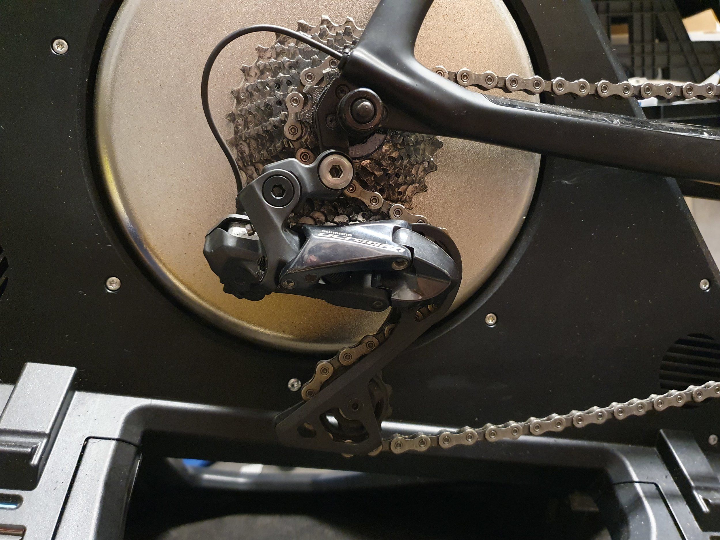

Lägg upp en bild. Gissar på att bakväxeln är felmonterad.
Det syns inte supertydligt på bilden nedan, men kedjan slackar och bakväxeln pekar ju knappt bakåt öht. Borde den inte göra det för att öka spänningen på kedjan?

Ultegra R8050 Di2 bakväxel: kedjeslack!
Jag tycker växeln ser ut att sitta korrekt. Hur snurrar trissorna och spänstig känns fjädedrarna i länkarmen?
Trissorna snurrar bra. Jag tycker alla fjädrar känns spänstiga men jag har inte så mycket att jämföra med.
Som sagt; på min äldre bakväxel (6850) så rör sig den nedre armen (den som håller den nedre trissan) mycket längre bakåt än vad den gör på den här modellen. Det sitter någon slags stoppskruv på insidan på den nya som verka hindra den från att fjädra bakåt.

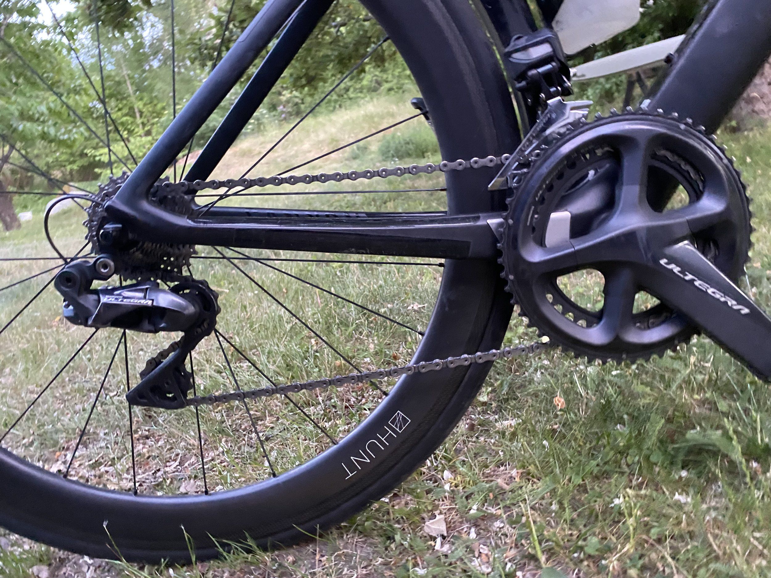

Ja, den nedre armen på 8050 rör sig inte jättemycket. Bild på min cykel med 8050. Lilla klingan fram och någonstans i mitten/nedre delen av kassetten.
Ungefär samma läge på växelarmen med kedjan på stora klingan fram och lilla bak.
