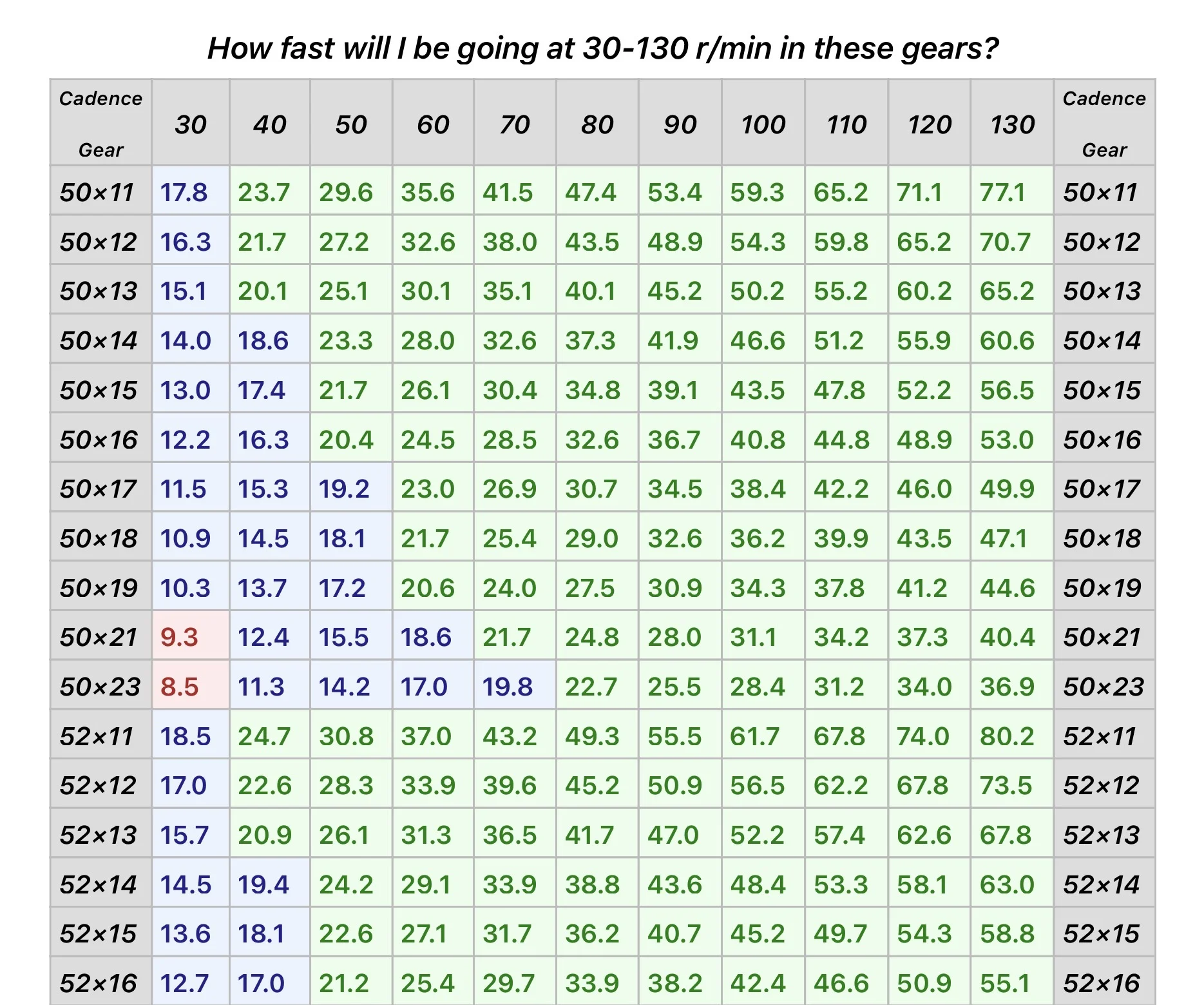

Sitter 50 drev fram på allroaden om man kollar canyons hemsida.
Även om du slänger på ett 52t drev så blir det väldigt lite skillnad i faktisk hastighet. Ungefär 4%
Kadens är personligt, vissa föredrar lägre,vissa föredrar högre. Men det tråkiga tipset här skulle nog ändå vara att avvakta med att köpa ett nytt vevparti och börja med att träna på att hålla lite högre kadens.
Tittar man på lilla grafen (som utlovat och förutspått av @nisseson ) så borde du inte börja trampa luft innan du passerat 60km/h+
