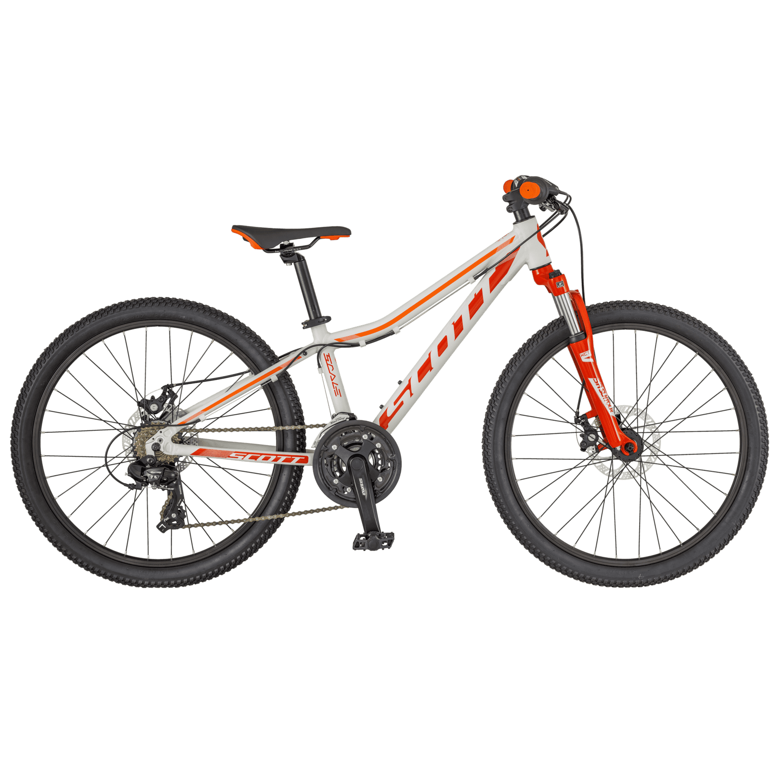

Hej!
Min son(8 år) har en Scott scale JR 24". Går det att uppdatera den här cykeln med tumväxling (enkel klinga, 1x8 , 1x10 etc ) ny framgaffel med bättre dämpare samt dropperpost? Nuvarande växel är 3x8 och där man vrider handtaget för att växla. Eller är det bättre att köpa en ny? I så fall vad?
Specs:
Ram Scale 24 Disc Junior Alloy Frame
Gaffel SR Suntour XCT-JR 24 Disc, 50mm
Antal växlar 21
Framväxel Shimano Tourney
Bakväxel Shimano Tourney
Växelreglage Shimano SL-RS36, 7-del vrid
Vevparti Suntour XCC, 42/34/24t
Bromsar Tektro SCM-02, Mekanisk skivbroms
Hjul 24"
Årsmodell 2018
Tack på förhand / Markus

Klart du ska uppdatera! Det kommer inte bli billigt eller enkelt men kul. En RST luftgaffel hydraliska bromsar 1×10 drivlina medd zee bakväxel. Antagligen vill du ha nya hjul oxå.

markusrytilahti sa:
Japp, då är frågan vad skulle denna beskrivna uppdatering kosta? (ca)
10-delad drivlina kostar runt 2000kr nytt med 11-42T kassett, dropper ca 1000kr (?). Gaffel verkar svårt att hitta för 24", kanske funkar med en gaffel för 26", 1500kr?
Förmodligen kan du få en ny cykel för nästan samma pengar? Alternativet är om du kan hitta begagnade komponenter, då kan du komma billigare undan. Men det borde väl även gå att hitta begagnade cyklar för juniorer/barn vilket förmodligen är mer prisvärt...
