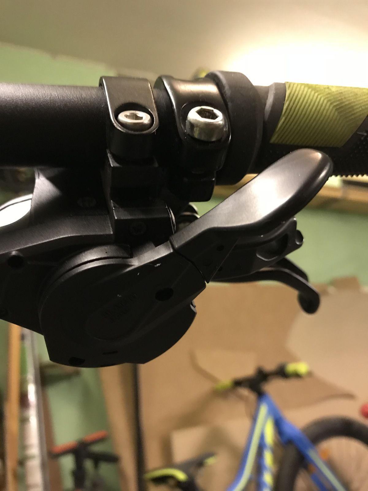

Hej
har en spark 950 2014
https://www.rei.com/product/865716/scott-spark-950-29er-bike-2014
som jag nu behöver byta hela drivpaketet på. Jag vill även gå från 3 till 2 chainrings samt uppdatera till slx-komponenter.
tyvärr verkar det inte finnas 2 chainrings med kassett speed 10 utan bara speed 11. (speed 10 finns om jag vill fortsätta med 3 chainrings vilket jag inte vill.)
förslag på komponenter:
https://www.bike-components.de/en/Shimano/M7000-SLX-Groupset-2x11-speed-24-34-p50696/
BB
https://www.bike-components.de/en/S...essfit-41-x-89-5-92-mm-Bottom-Bracket-p43965/
Jag har svårt att förstå vilka shifter jag behöver välja
Shift Levers: clamp or I-Spec II
och vilken
Front Derailleur:
All hjälp uppskattas.
Stort tack!
//Mattias

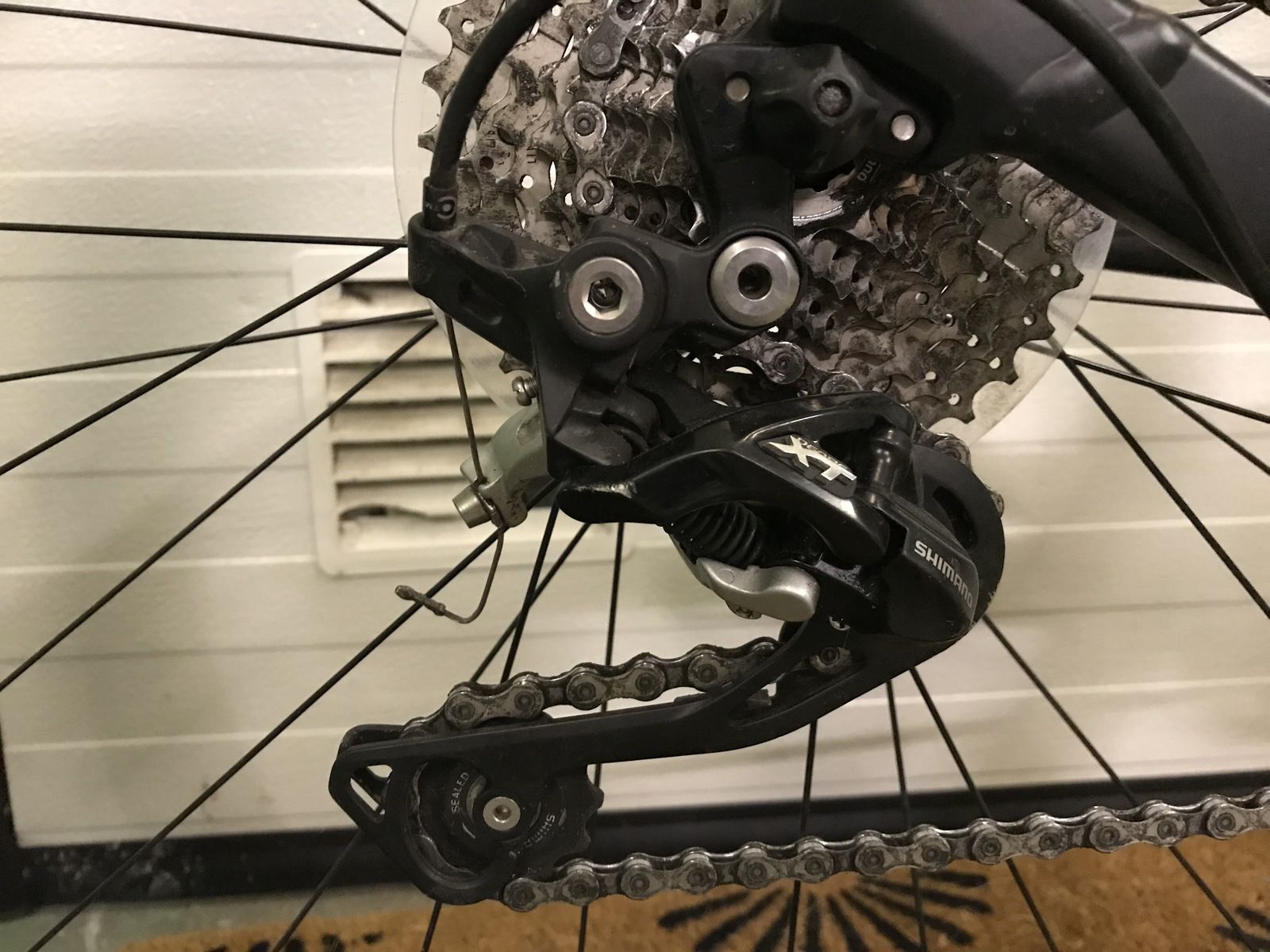

@Sixten Fors, jag följde din tråd och fick lite nya tankar.
just nu har jag
Shifters Shimano Deore
Front Derailleur Shimano Deore
Rear Derailleur Shimano XT Shadow Plus
Rear Cogs Shimano Deore, 11-36, 10-speed
Crankset Shimano Deore, 40/30/22
Bottom Bracket Shimano SM-BB71
(Kopierade för enkelhets skull från specen. ursäkta att den inte är översatt)
När jag läste om skillnaden mellan SLX och Deore så är det inte jättestor skillnad så jag kan faktiskt stanna kvar på 10 speed.

Uppgrader drivpaket från Deore till SLX
borma sa:
Det går utmärkt. Men...
Du har väl redan ett Hollowtech II vevlager, är det inte trasigt behöver du inte byta. Nya vevarna funkar i samma vevlager.
Jag anser att utväxlingen med 36T + 22T vevparti blir onödigt låg tillsammans med 11-36T kassett.
Din lägsta växel idag är 22T fram / 36T bak = 0,61
Din näst lägsta växel är 22T fram / 32T bak = 0,69
Använder du verkligen din lägsta vxl?
Jag kan tycka att du absolut borde klara dig med 38T på stora och 24T på lilla klingan https://www.bike-discount.de/en/buy/shimano-2x10-speed-crank-fc-m627-38-24-658570
Lägsta växel blir då 24T fram / 36T bak = 0,67 = lagom lågt enligt mig. Lite lägre än din näst lägsta vxl idag.
M771 11-36T kassett och HT95 kedja är jättebra.
Men #2...
Varför gamla M627 vevpartiet? Vad är det för fel på nya M6000? Fördelen är iofs. bara att M6000 känns modernare och är snyggare :) samt att växlingarna mellan stora och lilla klingan går snabbare då det är mindre skillnad i antal tänder med 38T + 28T fram https://www.bike-discount.de/en/buy/shimano-deore-2x10-speed-crank-fc-m6000-38-28-629748
Tillsammans med en 11-42T kassett https://www.bike-discount.de/en/buy/sunrace-mx3-10-speed-cassette-11-42-525615
Lägsta växel blir då 28T fram / 42T bak = 0,67 = samma som ovan.
Högsta vxl blir också samma som ovan med 38T fram / 11T bak = 3,45
Nackdelen med 11-42T kassetten är att det är lite större steg mellan några av växlarna på kassetten jmf. med en 11-36T kassett. Om det nu är en nackdel? Man kan även se det som en fördel för att respektive lilla och stora klingan fram får ett bredare användningsområde (färre växlingar fram) och att man slipper dubbelväxla bak lika ofta, för att stegen bak är FÖR täta. Alltså mer en smaksak än en absolut fördel/nackdel.
Viktmässigt är det ingen skillnad, M6000 vevpartiet är lite lättare men 11-42T kassetten är lite tyngre. Samma totalvikt för båda systemen.
