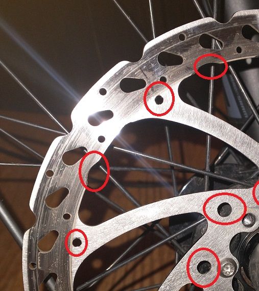

Och arbeta lite själv på skivan.
Här är det +25% extra cooling och 5% weight-watchers.
