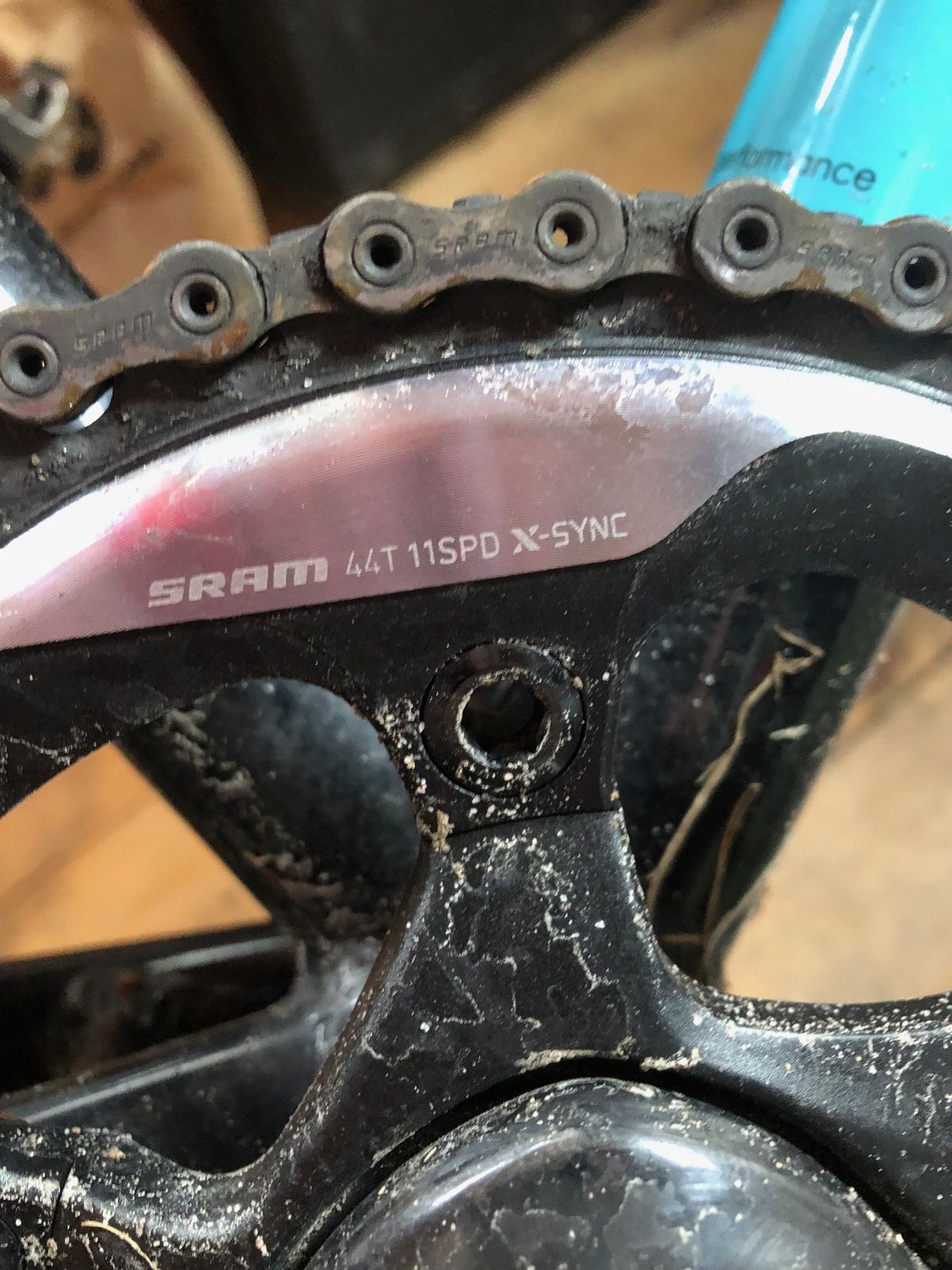

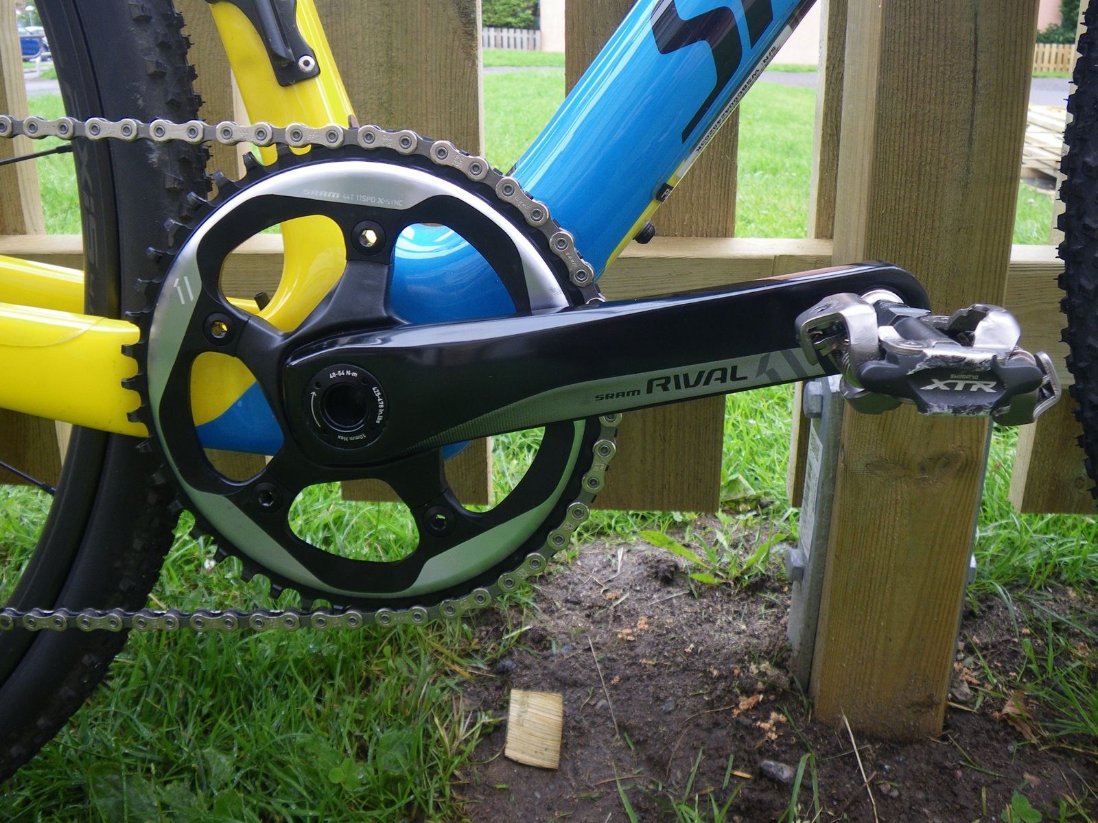

Ska köra en medeldistanstriathlon nästa år och tycker att jag i långa utförslöpor trampar ur detta. Jag kör på en cykelcross med enbart 1 klinga fram. Kan man byta klingan till en större? Hur mycket kan vara rimligt?
Ber om ursäkt för en enormt skitiga bilden, kedjan är bytt och drevet är tvätta :-)

Ja, inga problem det finns upp till 52t som standard för 110BCD, går säkert att hitta custom upp till 60t.
Uppgradera framdrev
En sak du bör tänka på dock är om det får plats.
Dvs. hur stor klinga kan du ha innan den tar i ramen?
Har stött på detta och det kan beroende på ram och kedjelinje vara en begränsande faktor.
Annars finns det säkert, som nämnts ovan, flertalet större klingor på marknaden.

Nu skrev du om bytt kedja men passa dig för att låta den bli så torr, ger ökade förluster och slitage. Köp något liknande du har, dvs narrow wide för att minimera risken att kedjan hoppar. Å andra sidan bör det gå utmärkt att cykla en bit över 50km/h med 44t utan att trampa ur. Kanske kan du nöja dig med det och vila dig när du rullar fortare.
Uppgradera framdrev
Sant, jag har mätt nu och det är max 2 tänder till som går in om det bygger 2,5 cm. Vad säger ni? Gör 2 tänder någon större skillnad?

om du har som det möjligen ser ut 37 mm däck blir det ca 27,5 tum.
vanliga landsvägshjul 622 med 25 mm däck brukar slarvigt kallas för 28 tum men är i själva verket 26,5. bra att veta när man skall räkna på utväxlingar.
