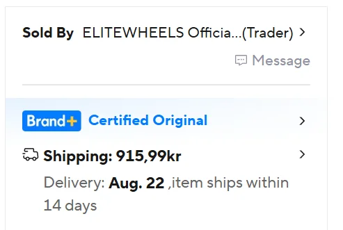

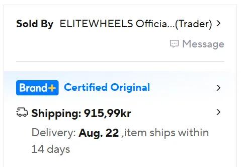

Köpte dessa på aliex. Funkar alldeles utmärkt fortfarande 200 km senare. Känslan är att det är ett kap. Inget glapp, spikrak. Än så länge. Kör dem på pendlaren med speederos och tpu. Hade tänkt tl men det blir nog inte förrän jag punkat en tpu.
I just found this on AliExpress:
ELITEWHEELS Carbon Wheels ENT 2.0 Disc Brake 700c Carbon Rim Center Lock Road Bike Wheelset UCI Quality Road Racing Wheelset
Bra pris, men det verkar vara för många som köper dem för nu är det onödigt lång leveranstid och hög fraktkostnad
