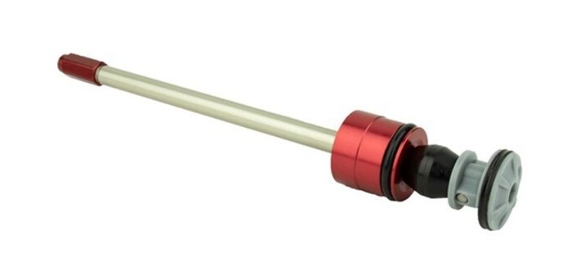

Jag har en FS-RVL-RC-A3 (130mm på 29+) som jag behöver serva. Jag funderar på att uppgradera den med följande (enligt trailhead):
00.4020.169.003 - Damper Upgrade Kit - CHARGER 2.1 RCT3 Crown - PIKE/REVELATION
00.4020.552.003 - Air Spring Upgrade Kit - DebonAir C1 - PIKE B1/REVELATION 130mm
Men jag blir inte klok på vilka verktyg, oljor och fetter jag behöver köpa för att klar att göra uppdateringen. Vad ingår i uppgraderingskitten?

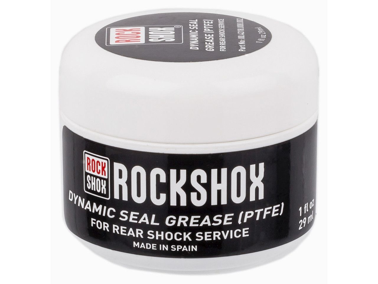

Tack va schyst! Är det detta som är "PTFE-fett"? Jag hittar inte sprutan heller - har du tips på vad den kan heta?

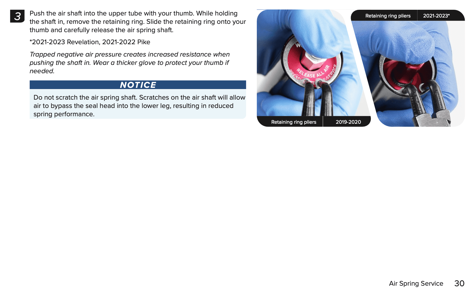

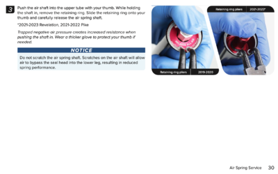

Behöver jag något verktyg för att få loss låsringarna eller duger en vanlig tunn näbbtång?

Låsringarna är ganska mjuka, så går med andra verktyg. Men jag använder alltid låsringstång, är för jävla tråkigt att leta reda på saker som flyger iväg :D

Ja, det är det fettet som jag menar. En vanlig spruta bara. Kan du säkert köpa på ett apotek också.

Jag köpte en ny låsringstång för jobbet då jag inte hittade min, men i min Revelation satt det den typen av låsring som bara har en snett skuren kant (vet inte vad den heter) så den fick jag veta loss med en liten skruvmejsel och låsringstången blev oanvänd
En sån liten krok / o-rings verktyg är oxkså bra att ha för att fiska upp o ringar mm.

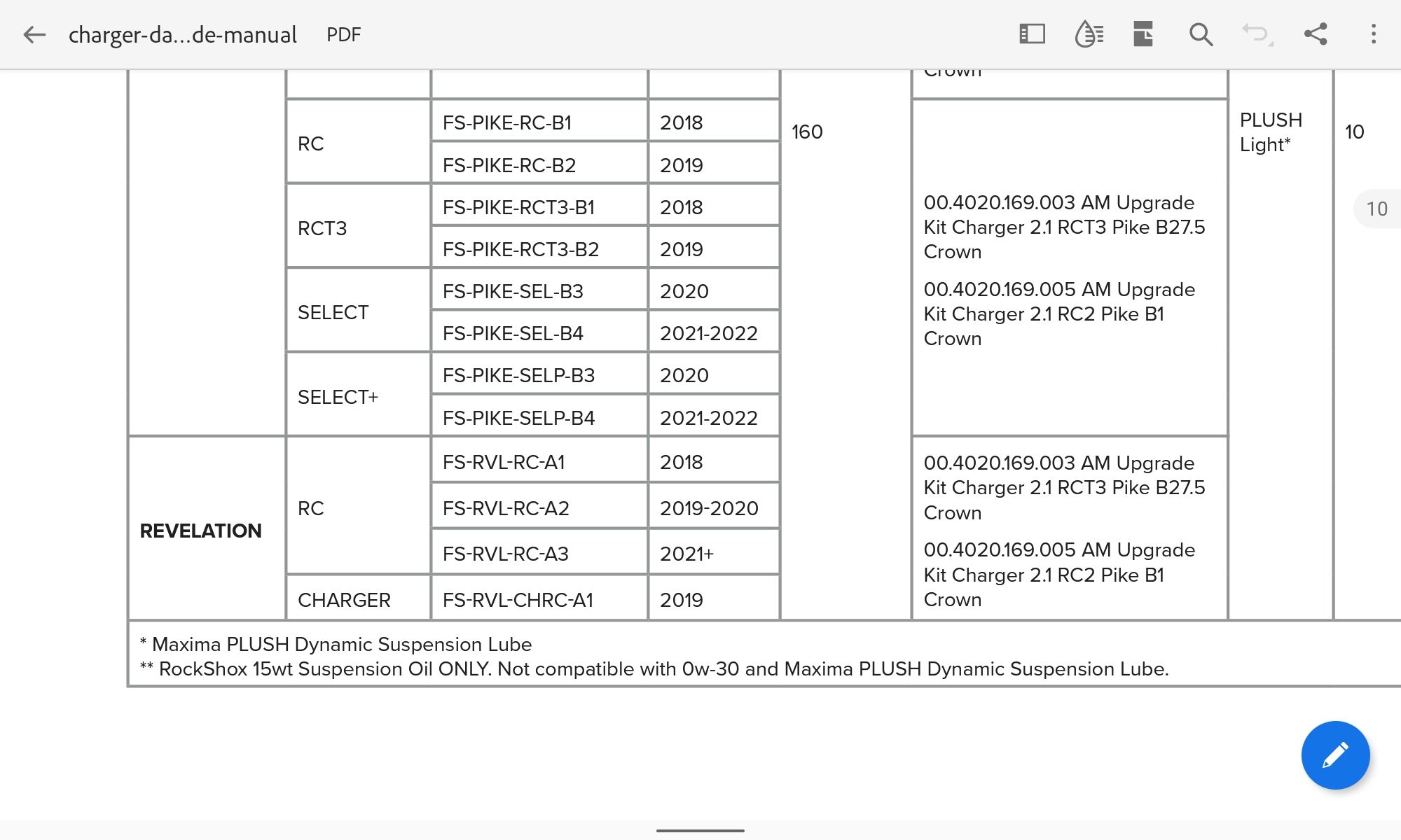

00.4020.169.003 verkar bara vara till 27,5"
00.4020.169.005 är till 29
    177.6 KB · Besök: 98
Uppgradera RockShox Revelation RC till "Pike"
Nu har jag fått svar från SRAM och 00.4020.169.003 passar till min gaffel
Based on the serial number, you have a 2021 Revelation RC (A3). Your fork is compatible with part number 00.4020.169.003 (DAMPER UPGRADE KIT - CHARGER2.1 RCT3 CROWN (INCLUDES COMPLETE RIGHT SIDE INTERNALS) - PIKE 27.5"BOOST(A2/2017)/PIKE27.5"/29"(B1+/2018-2022)/REVELATION(A1+,35MM/2018+)).

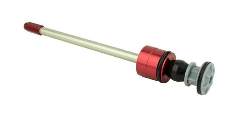

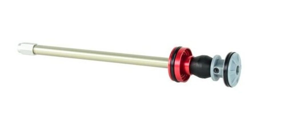

Vet du vad din gaffel har för debon air fjäder? Kan ju ev vara så att C1 redan sitter där i..? 2021 kom C1, kanske din gaffel är lite gränsfall..
Debonair c1
Visa bilaga 608257

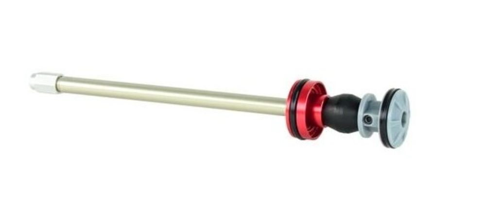

Tidigare variant (vad den nu heter)
Visa bilaga 608258
Enklaste sättet att ta reda på vad som sitter i är att öppna och titta. Räcker med att plocka loss underbenen för man ser den röda muttern längst ner på C1
Borde räcka med att ta bort skruven i botten på fjädersidan och lysa ner där och se om det ser rött ut.
Om man inte vill tömma gaffeln på olja i väntan på delar.

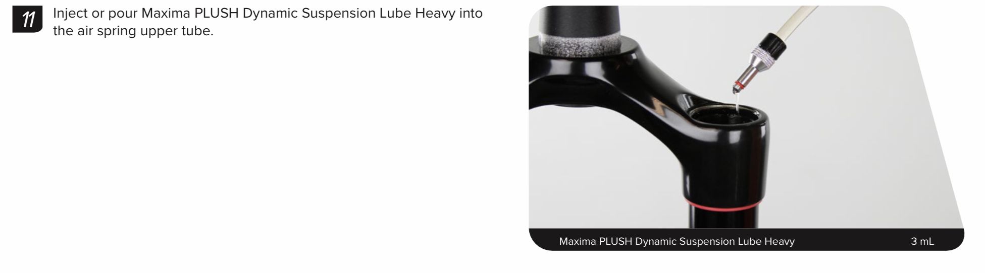

...men bara om dämparen ska servas, är den ny behövs inte den oljan.
Han skriver att han vill byta luftkolv, så då lär oljan behövas. Gissar på att TS passar på att torka rent inne i fjäderbenet för att sedan dra dit den oljan som skall vara under kolven (mellan kolv och tätning) och även den lilla skvätten ovanpå kolven.

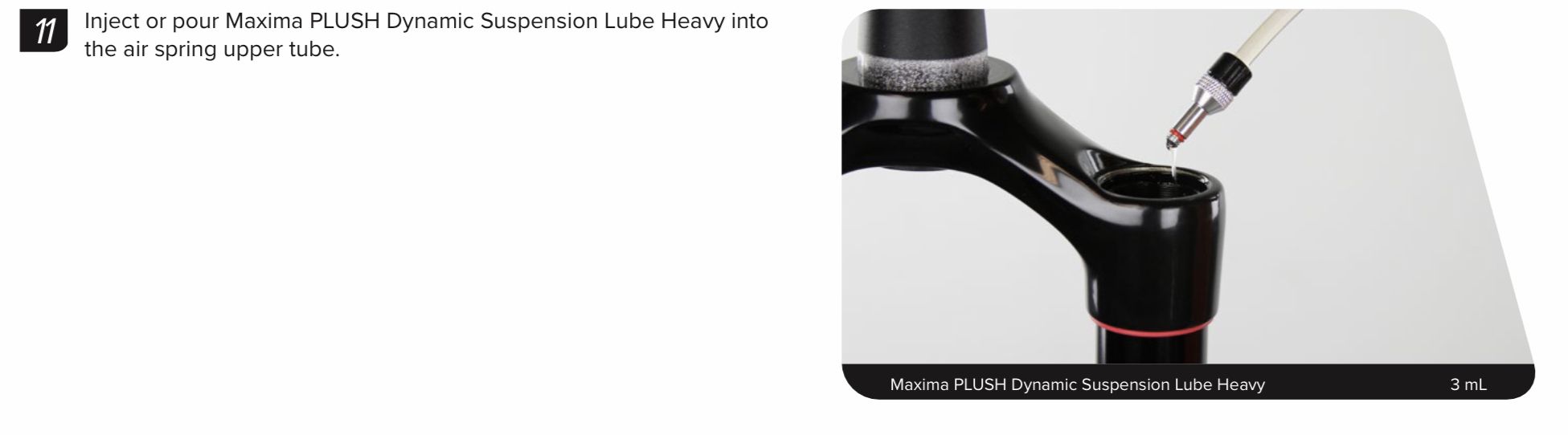

Mitt fel, men jag skulle kanske inte köpa en dunk för 3 respektive 1ml, tror motsvarande 0w30 funkar gott till det, även om den kan vara bra att ha om 200 timmar.
Ja, det blir många byten på en liter. Har för mig att RockShox körde med 0W30 där förut. Skulle det varit min gaffel så hade jag kört 0W30 i stället för att köpt någon "Plush".
Samma som du är inne på.
Skall vara en annan "Plush" i Chargerdämparen sedan, så det lär bara gå 4 ml var 50:e timme av "Plush heavy".
Edit:
Ser nu även att RockShox skriver att 0W30 är ett alternativ till Plush Heavy-oljan:
Maxima PLUSH Dynamic Suspension Lube Heavy or RockShox 0w-30 Suspension Oil

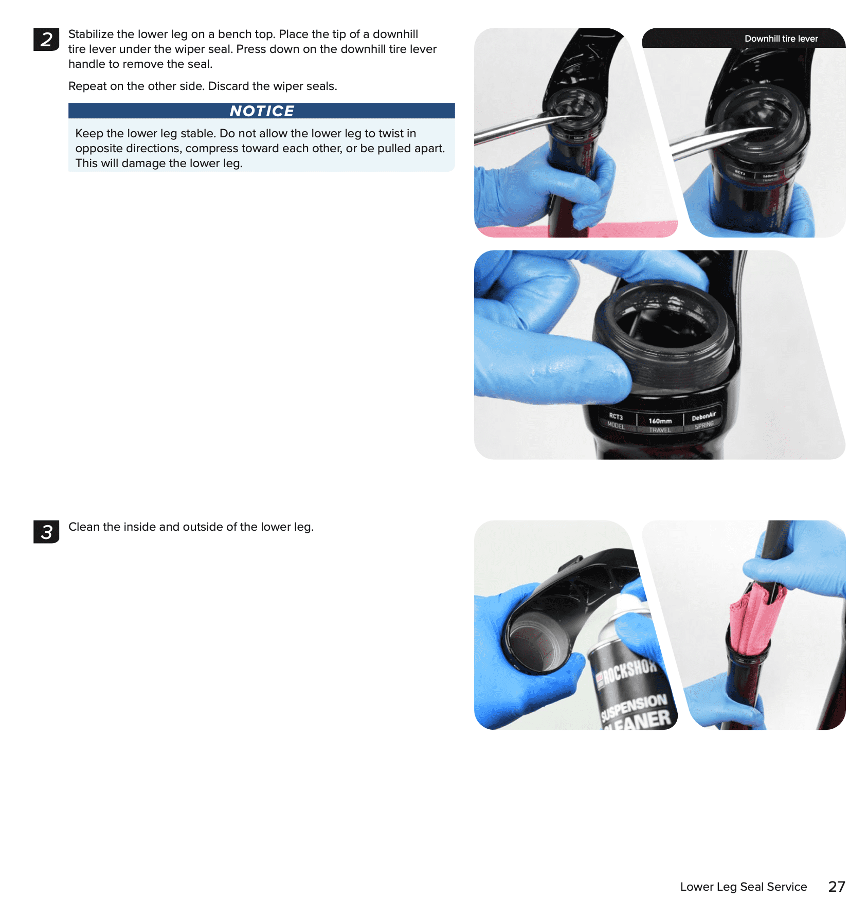

Behöver jag ta bort även den saknar jag nämligen verktyget "Dust seal installation tool - 35mm" https://www.sram.com/en/rockshox/models/tl-fst-s35-a1
    261.5 KB · Besök: 59
Nu har jag fått tag på vad jag tror är alla delar och tittar igenom manualen en gång till.
Tror ni jag måste ta loss "wiper seals" (200h service) för att byta dampener + air spring? Eller räcker det med att rengöra "foam rings" (50h service)?
Hade jag inte gjort uppgraderingen hade jag bara gjort 50h service så jag tänker att det räcker med foam rings? Hur hade ni gjort?
Nä, är de inte dåliga behöver de inte bytas. Man kan återanvända foam rings också även om det blir pilligt.

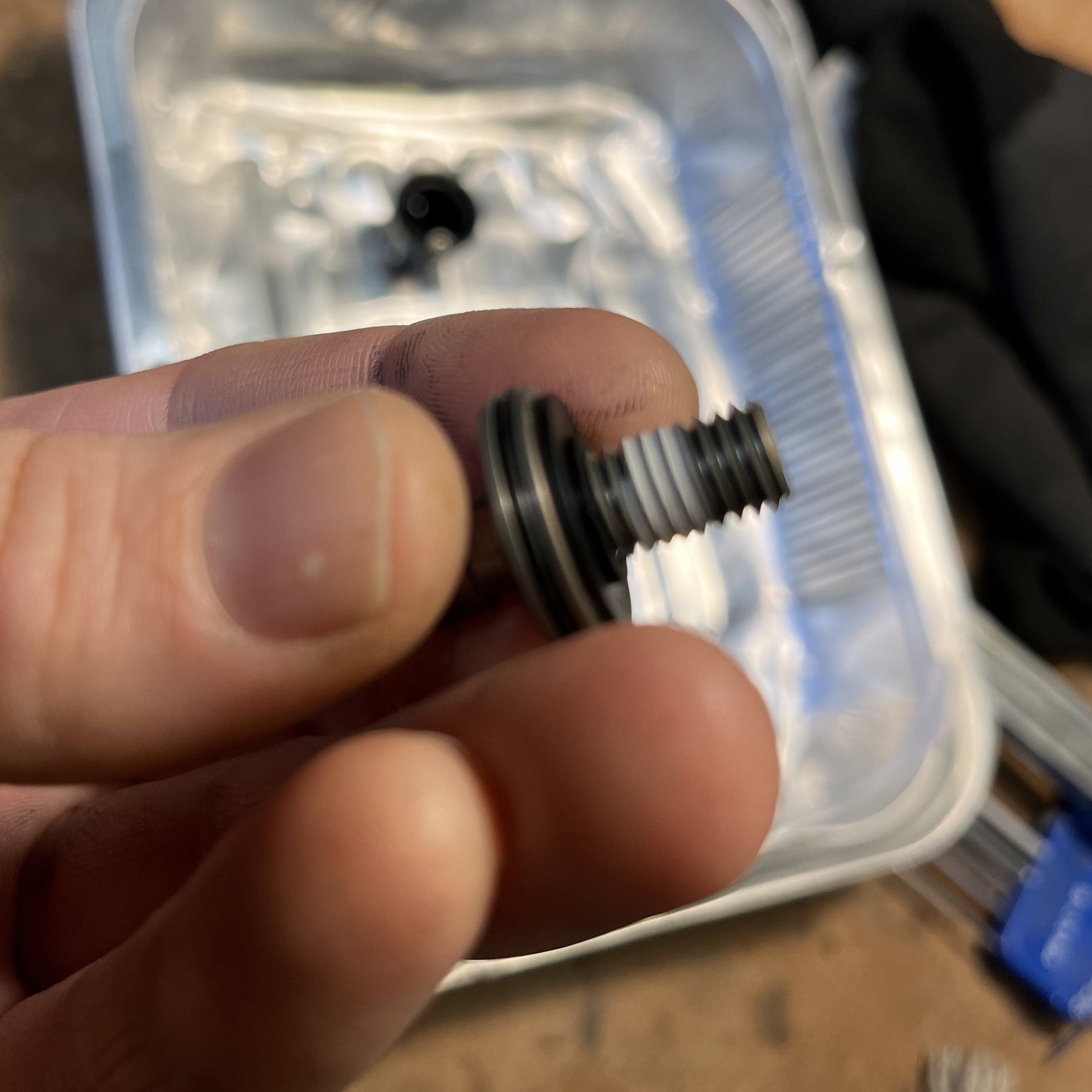

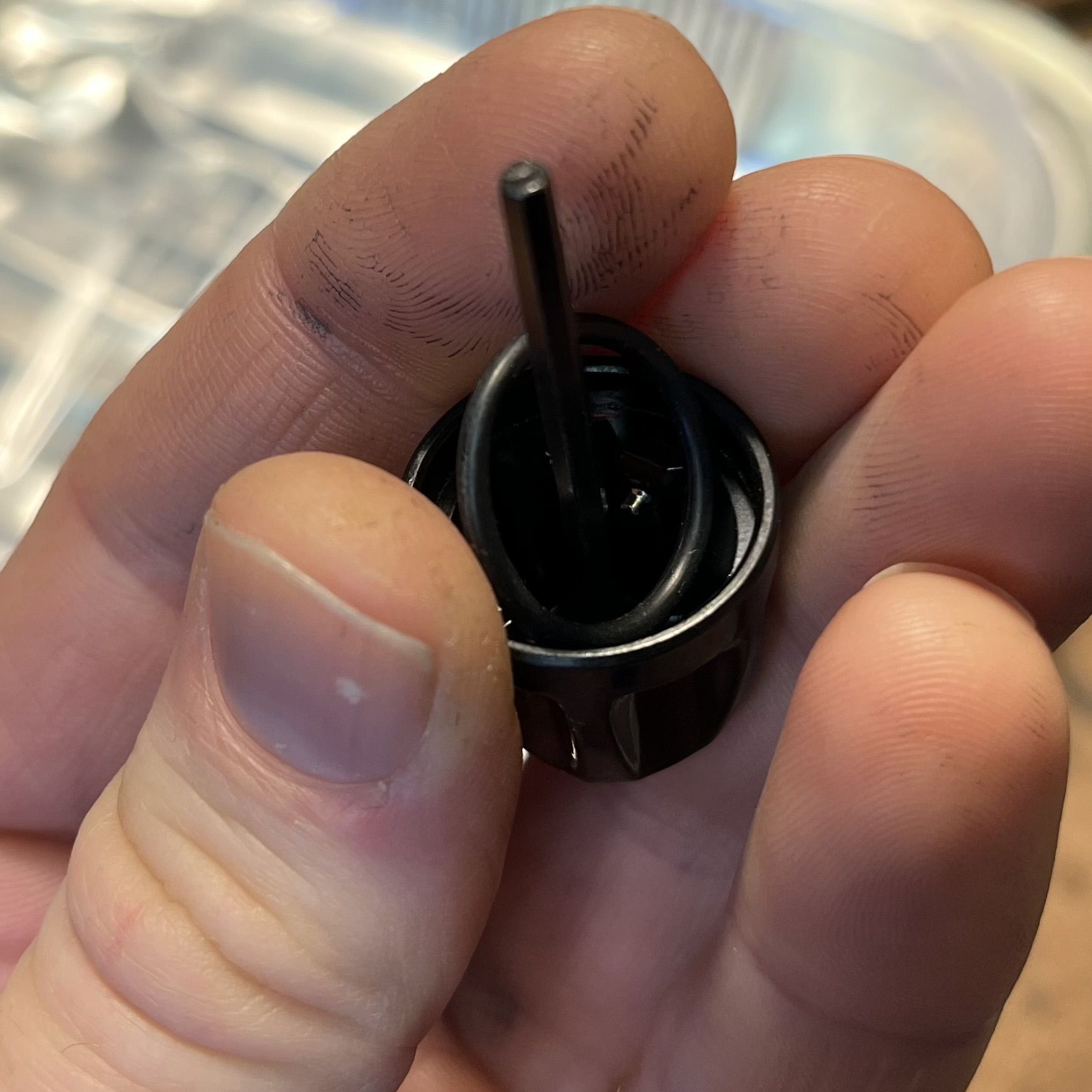

Update - Har löst det mha. sprängskisser och sunt förnuft. Lägger in uppdateringar vid bilderna.
Idag satte jag igång!
Tror det gick rätt bra men har några frågetecken när jag sätter in dampern. I manualen hittar jag inget om detta... Tusen tack på förhand och trevlig helg!
1). Det känns som att de glappar mer än jag tänkt mig här. Stämmer det?
Update: Fixat mha. o-ringen från #3 - se nedan.
2). Sitter denna packning / bricka rätt?
Update: Crush washern ligger upp och ner. Annars på rätt ställe.
3). Sitter denna packning rätt?
Update: O-ringen ska ligga under Compression mode adjuster knob
