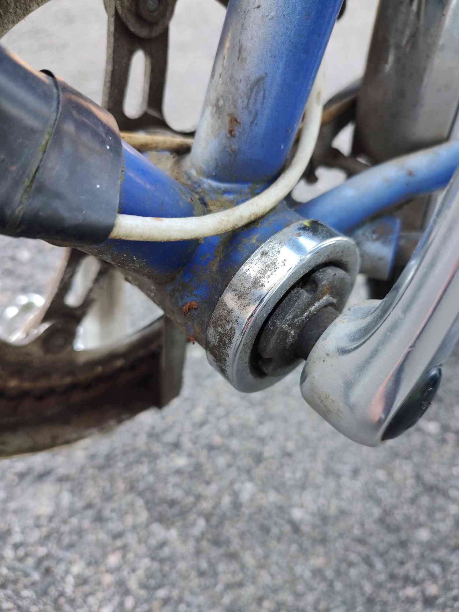

Jag skall fixar upp och försöka Hot-Rodda min fars gamla 10-Speed DSB Highlight. Planen är att uppgradera den till Shimano CUES 2X 10-Vxl delar men Vevlagret är lite av problemet med den. Kollade de jag först trodde var ett Amerikanska BMX designen men hittade sedan någon trådar här som sa att den designen är en Fauber. Hittade bara ett ställe i Finland som säljer en adapter från Fauber till modernare BSA gängstigning.

Jag gissar på att den har en form av Fauber lager som sitter original men den är inte den klassiska One-piece designen jag hittat mycket av utan det är en form av fyrkantsaxel men med dimensionerna av Fauber. Som om det gått räcker den att demontera och smöja upp lageret igen trots allt men då är min fråga istället vilka främre klingor med fykantsaxel som skulle kunna passa den nya Shimano Linkglide kedjan.

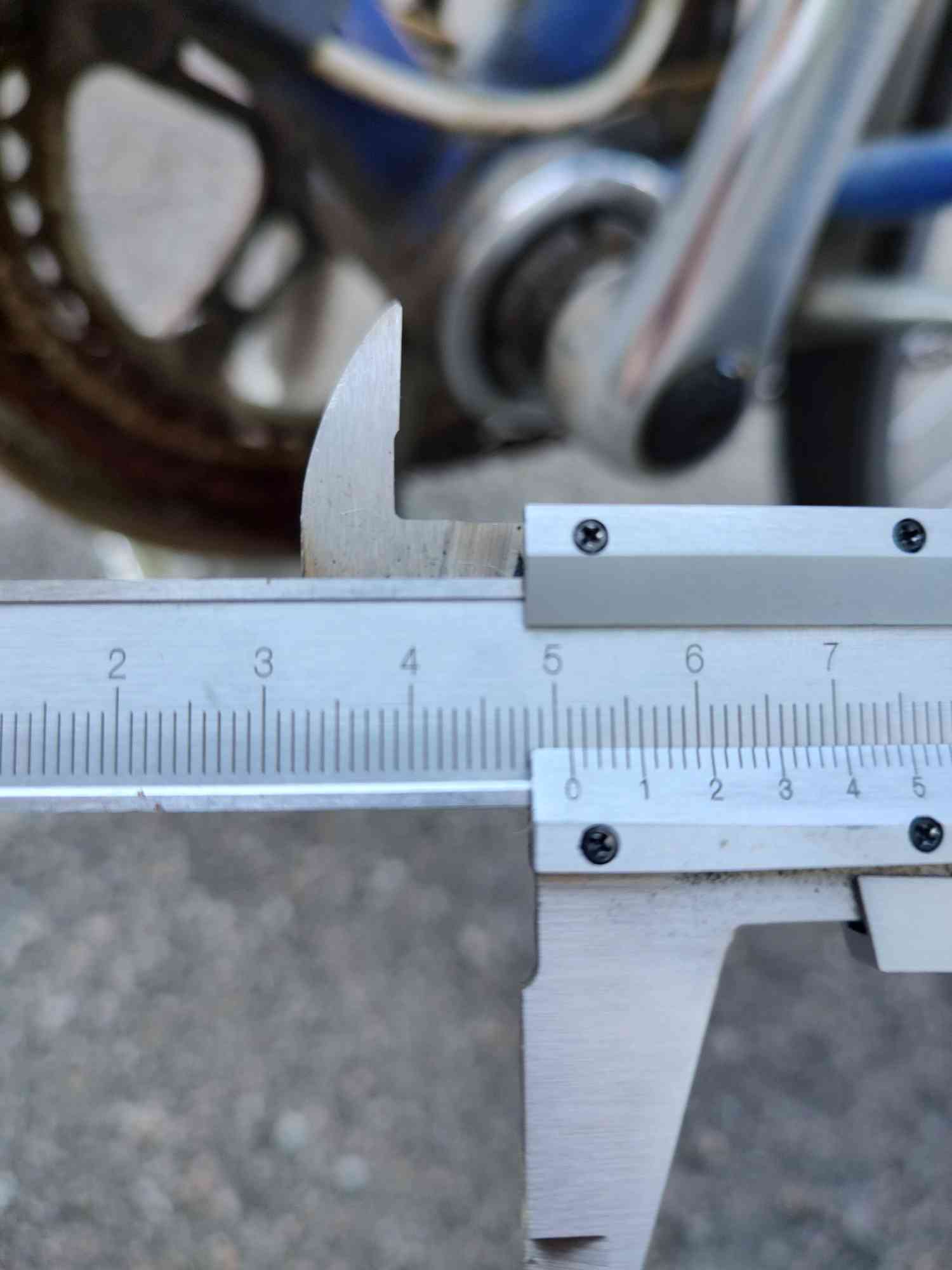

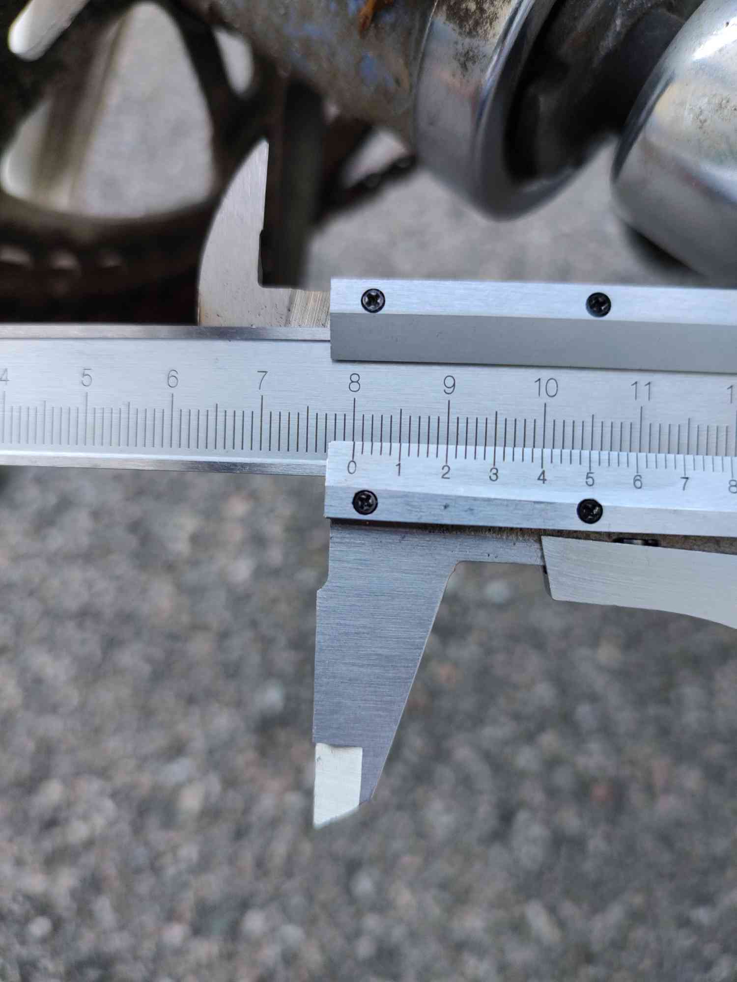

Nedan ser ni närmare 80 mm mellan utsidona på lagert. På den mittersat bilden ser ni den generalla designen som jag anser är en Fauber. På den sista bilden ser ytterdiameten av lager röret eller lager hylsan om det skulle hjälpa en avgöra var jag arbetar med.
