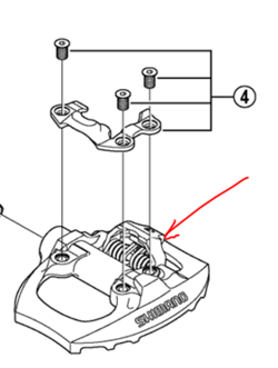

Jag har kört ett par PD-A530 på pendlaren i drygt 10 år.
De har fått nytt fett i lagren en gång om året och överlevt bra i salt och slask och lagren är fortfareande mjuka, tighta och fina.
Men SPD-byglarna däremot börjar vara slut.
När det glappade för ca 2 på sedan slipade jag ur och jämnade till vid greppytorna (gröna "byglar" i bilden) och slipade av på klacken (grön pil) så att de gick ihop mer.
Nu glappar de igen. Kanske går att slipa nån gång till...men tänkte att de måste finnas som reservdel!? De sitter ju med skurvar och ser ut att vara utbytbara...
Har googlat efter delar och kanske heter den vänstra bygeln Y41S98060. Men i övrigt har jag gått bet.
Kanske går vänster att köpa på ebay eller aliexpess eller från USA, men att köpa vänster på ett håll och sen leta upp höger nån annan stans och så moms och postnord på det så blir det ändå billigare att byta hela pedalerna. Det är ju inga jättepengar men känns onödigt mot miljön när jag ändå underhållit så duktigt och med nya byglar går säkert resten minst 10 år till.
Men det verkar inte vara många som lagerför sånt om det ens finns att uppbringa från källan...
Hur många varianter finns det tro och är det nån som vet var man på enkelt sätt och till rimligt pris kan hitta såna delar?

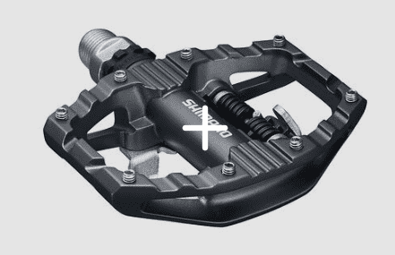

PD-EH500 verkar vara ersättaren och de har faktiskt stift oxå!
Då får man ju fast foppa-tofflorna bättre. Brukar kännas lite halkigt...
@johfo
Du har rean fått tips från @Spacekitty (fast de verkar vara för PD-M530 istf PD-A530)men här kommer även mitt
När man letar efter shimanodelar, inte endast reservdelar, tycker jag att det är bra att kolla i
Shimano Tech Docs och i det här fallet på sprängskissen (EV) för PD-A530
I den ser man de enskilda delarna med Shimanos reservdelsnr, "alla" shimanohandlare borde kunna beställa hem de delar man vill ha.
Åtminstone i teorin.

aha - missade det!
Sen har jag faktiskt aldrig lyckats hitta till den samlingssidan för shimano-docs du länkade! Har bara googlat och hittat direktlänkar till vissa saker. Men ibland är det kanske för uppenbart och enkelt för att man ska hitta... Den länken bokmärkes-markerar jag nu! Tackar!!!
Men det verkar dessvärre som att främre bygeln med fjädern inte har något nummer och uppenbarligen inte finns:
och den ser ordentligt sliten ut...så då är de nog dessvärre rökta ändå.
Men jag slipade ner klacken lite till igår och imorse kändes de klart tightare, så jag kan nog hålla dem vid liv nån säsong till...
