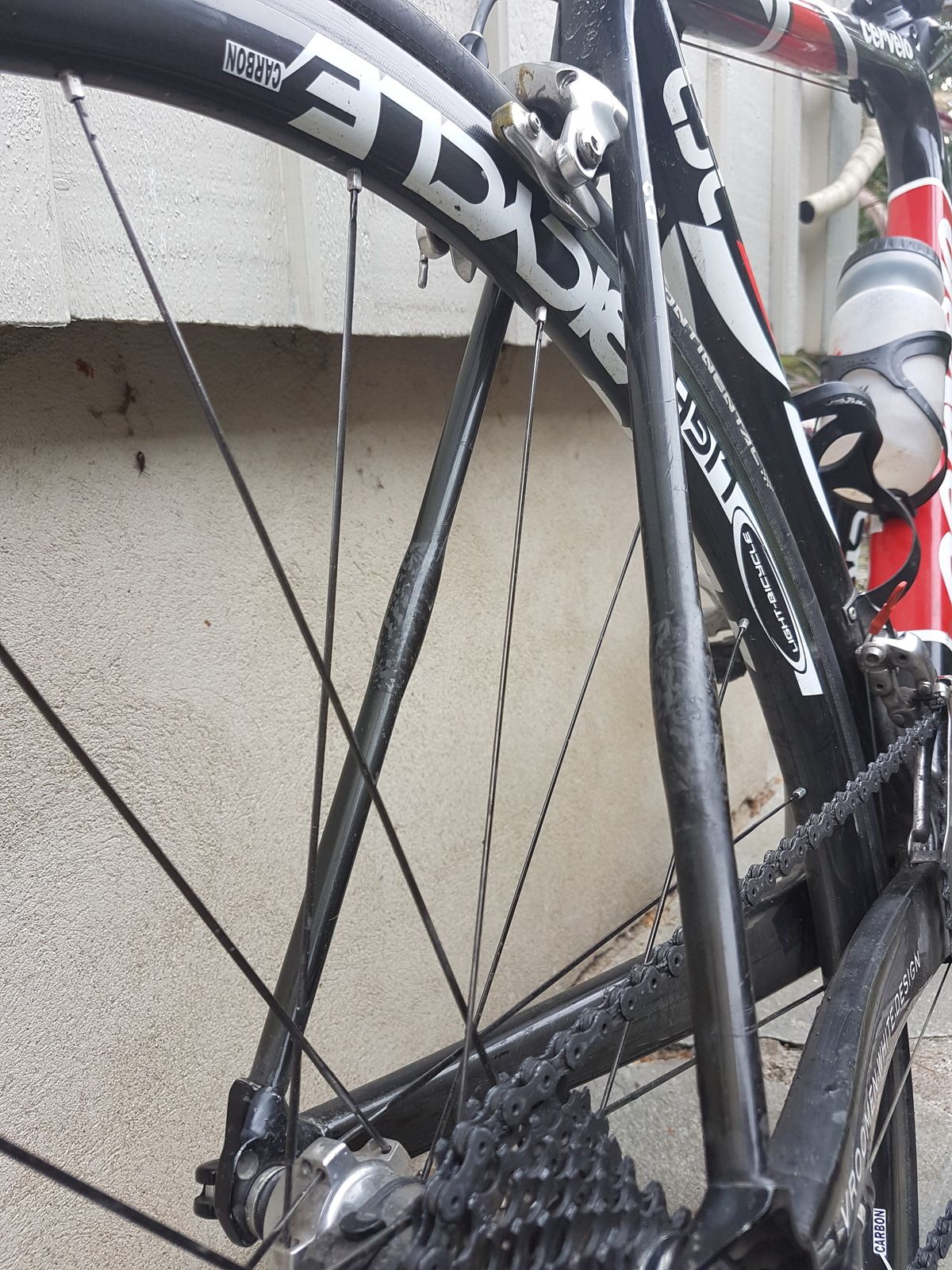

Jag bytte till lb 35mm kanttrådsfälgsr.
Ca 2' st men då får du moderna fälgar som iaf jag är grymt nöjd och som jag tycker mig cykla snabbare med än med tudhjulen .
Ekrarna blev lite väl långa men funkat bra i 2år nu fast dom sticker ut väl långt ur nipplarna, borde byts till interna niplar .
Lyckades du återanvända ekrarna från de gamla hjulen alltså? Det låter ju iofs rätt bekvämt! :)
Vilka fälgar var det du köpte? Har du länk eller modellnamn?

Ja fast dom var som sagt lite långa och det mesta av gängorna sticker ut ur nipeln men verkar hålla . Nya aeroekrar kostar ju en del...
Fick skaffa nya nipplar när hålen var för små för dom som satt .
Och ja https://www.lightbicycle.com/carbon...beless-compatible-basalt-braking-surface.html
Lär gå att köra slanglöst också, fast jag inte kommit dit än på lvg.
DA naven rullar ju fantastiskt bra , med latexslangar och finkantrådsdäck rullade det runt pölen på 6:51 i år och blev ett silver på veteran -sm...

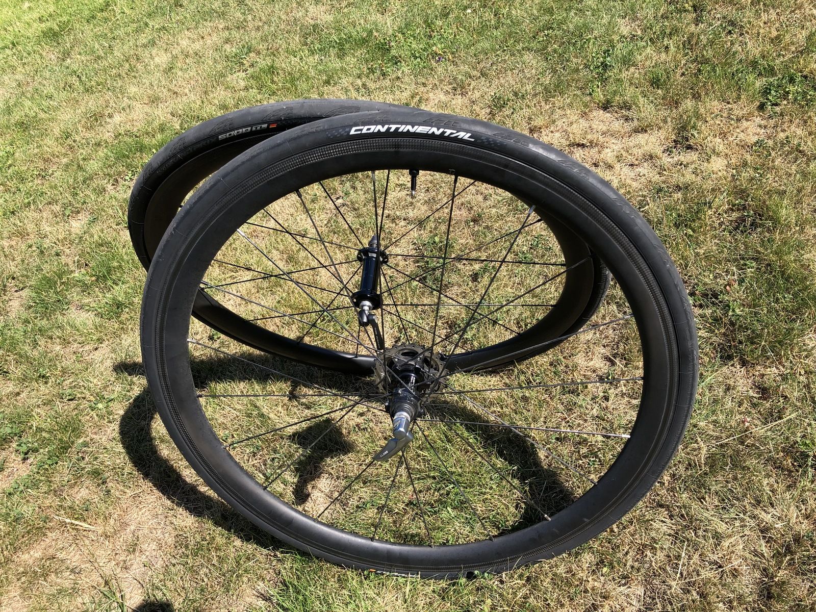

Utbytesfälgar till Dura Ace C35
Mina DuraAce 9000-nav med Lightbicycle-fälgar. Tejpade med Tesa (Stans) och monterade Conti GP5000TL och en skvätt Contigucka. Apsvårt att kränga på däcken, men sen var det bara pumpa normalt.
