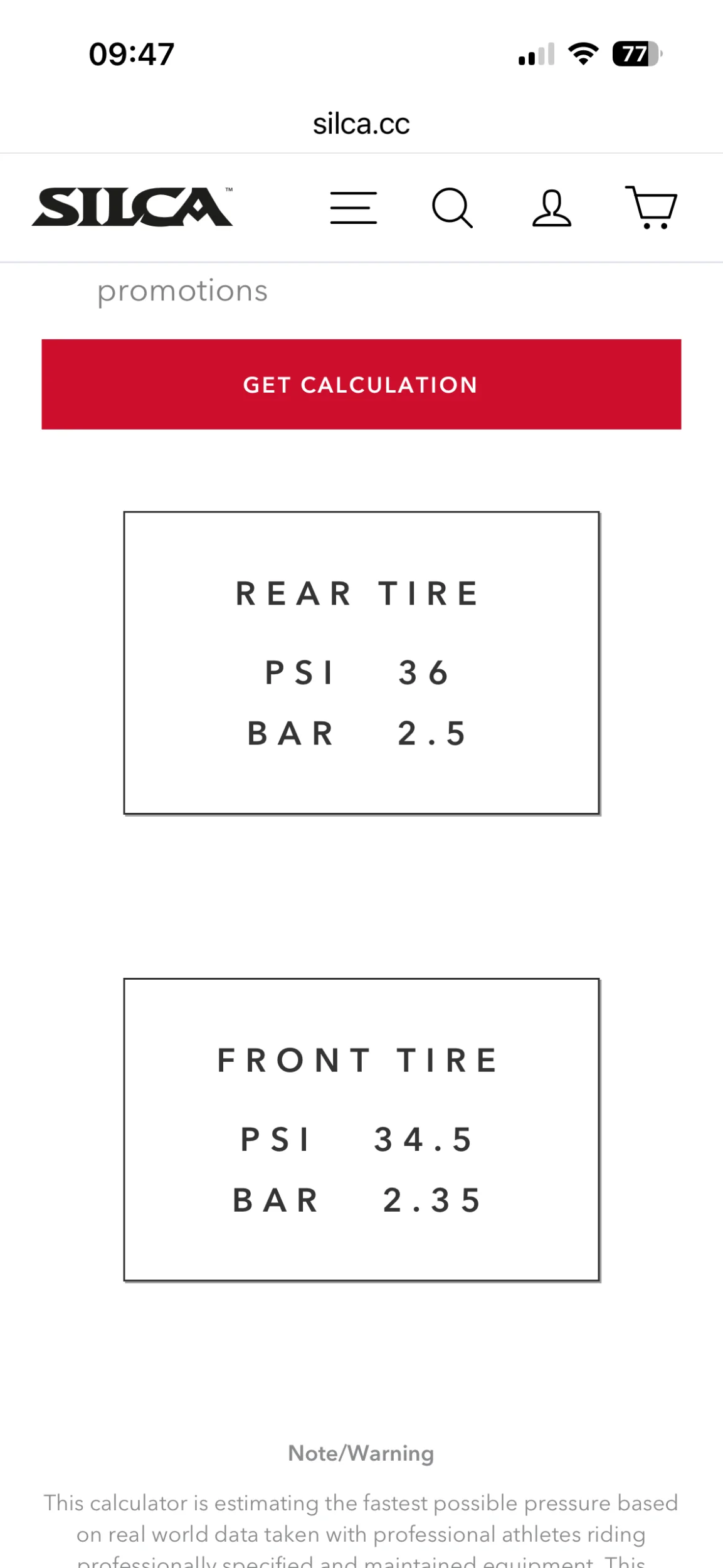

Jag testade mig själv i Silca-snurran. De föreslår högre tryck, givet slang, än vad jag kör. Speciellt fram.
