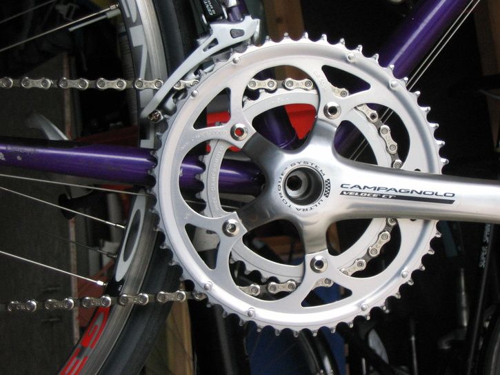

Grymt nöjd med kompaktvevparti!
Man använder hela registret på stora klingan, och
har lilla klingan mer "i reserv" och där sitter det
ett par tre extra låga växlar att luta sig emot
när det kniper. Varför har man inte bytt tidigare?
(Framväxeln är i version som klarar standard och kompakt lika bra.)
cykel025.jpg ht=544
