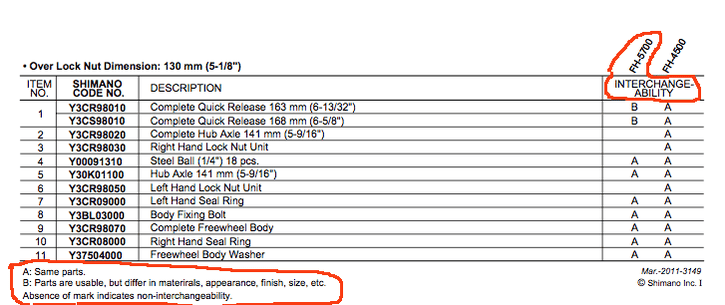

Skillnaderna 4600-5700 står i dokumentet:

Tiagra-naven verkar det som om precision vid sammanbyggandet av naven inte är den bästa,
åtminstone för 4500-naven (men det verkar ju vara samma delar i 4600-naven)
"Lediglich die Tiagra-Naben, die in einem der beiden Testräder insgesamt 2.500 Kilometer absolvier ten, fallen gegenüber teureren Modellen deutlich ab. Bereits im Neuzustand laufen die Kugeln im Lager rau, vor allem am Hinterrad verstärkte sich dieser Befund bis zum Testende deutlich."
Från det här långtidstestet av Tiagra 4500:
http://www.tour-magazin.de/technik/...ruppen/langzeittest-shimano-tiagra/a2216.html
105-naven verkar däremot inte ha de problemen, de används tex även av proffscyklister.

Det är dessutom större skillnad mellan FH-4500 och FH-5600
än det är mellan FH-4600 och FH-5700 (de nuv naven),
åtminstone enl sprängskisserna
http://techdocs.shimano.com/media/t.../FH/EV-FH-4500-2582_v1_m56577569830608911.pdf
http://techdocs.shimano.com/media/t...FH/EV-FH-5600-2458C_v1_m56577569830728267.pdf
