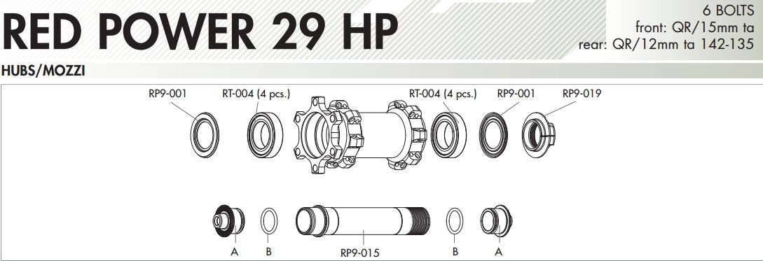

Har precis hittat bilden nedan. De här RP9-001 tätringar är återanvändningsbara? De behöver inte bytas ut?
