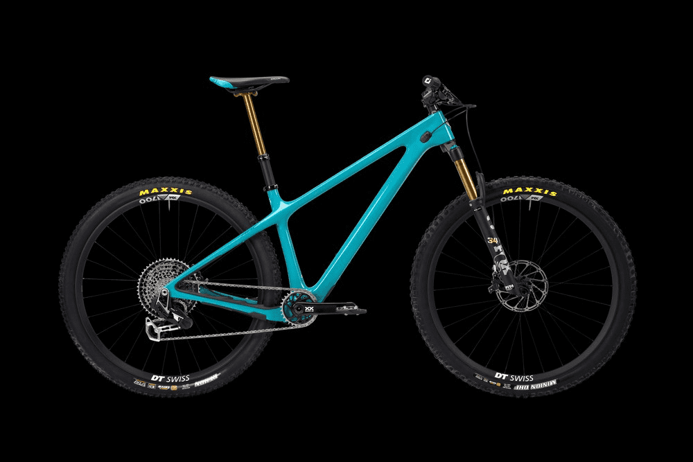

Om det ska vara 130mm och kol? Annars finns det i alla fall några st. Kanske inte färdig kittade men det är en annan sak(?)
Jag gav mig fan på 120mm och i storlek S. Kompromissa tyvärr med ramvikt istället.
130mm och 1280g
Den tål nog 120mm men jag var inte beredd att ta skilsmässa (30% på bike24 nu)

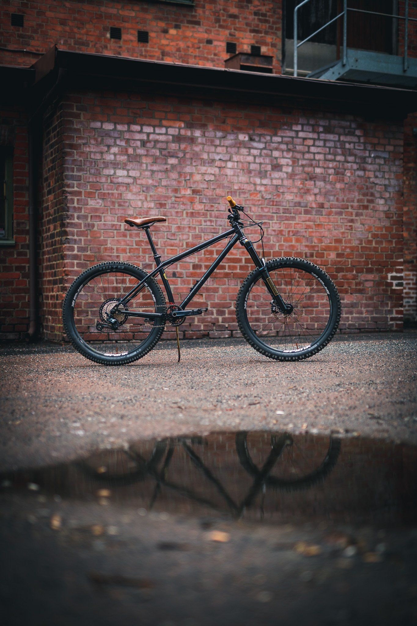

Stämmer, road gapet är så bra byggt att det är inga som helst problem med en HT. Min Stanton Switchback har även hängt med till Åre på flertalet stigar (Hällride, 1000m...), mycket i Vallåsen och kanske allt i Isaberg (No mercy iaf) och Kesberget. Fick tag i en 160mm där det var tänkt att jag skulle bygga om den till 150mm. men eftersom jag aldrig fick tag i rätt verktyg för att fixa det så har den fått leva kvar som 160mm. Vilket har fungerat super då ramen är byggd för 140-160mm. Men, jag håller ju till i Göteborg...

Nä precis, road gapet är supersmutt. Men jobbigt att casea resten på röda leden där med HT ?
Så jäkla snygg hoj!

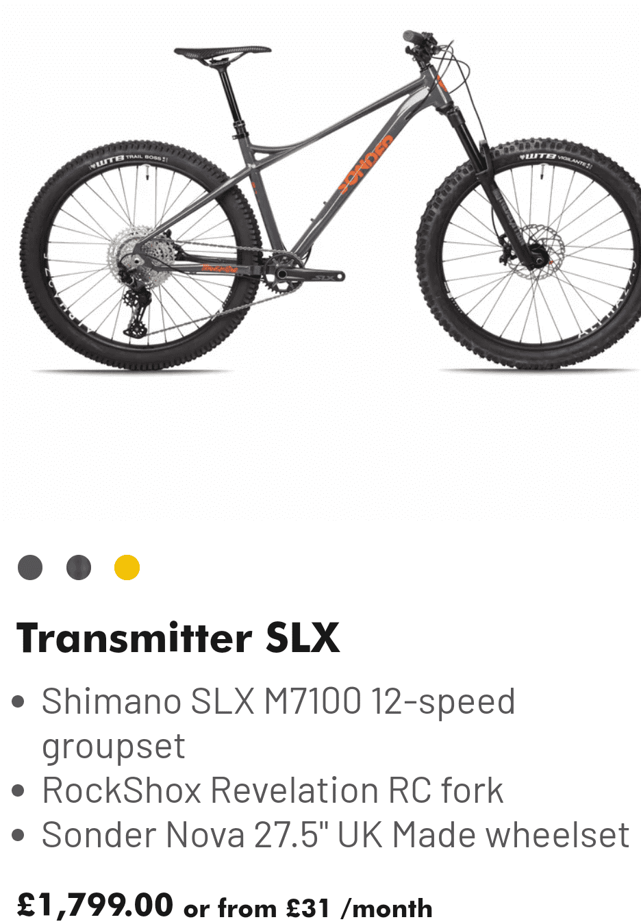

Sonder transmitter finns också fortfarande, dock omoderna 27,5+.
Men 65°HTA och 140-150 mm gaffel.
Ett par år hade de den i kol där ramen vägde 1,2-1,3 i L. Tänker att för DC borde en cykel ha 29" 2,4" så kanske inte kvalar in där, men tål hårda tag iallafall (med rätt bakhjul+däck).

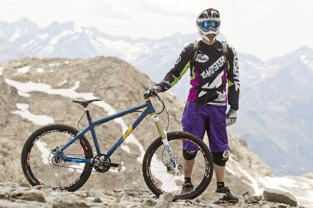

Blake körde väl avalanche eller vad det heter med 170mm lyrik på en NP scout....Men det var nog mest show?
Men det har gjorts något liknande helt uppriktigt tidigare. Frank Schneider körde masterklassen i Megavalanche 2012 på single speed hardtail med remdrift och vann. Det var ursprunget till Nicolais serie långslagiga hardtails som lever än. Men på den tiden hette det all mountain. Så min kommentar är ju off topic här, sorry. Tycker bara att det är en idrottsprestation som det är synd när den glöms bort :)
