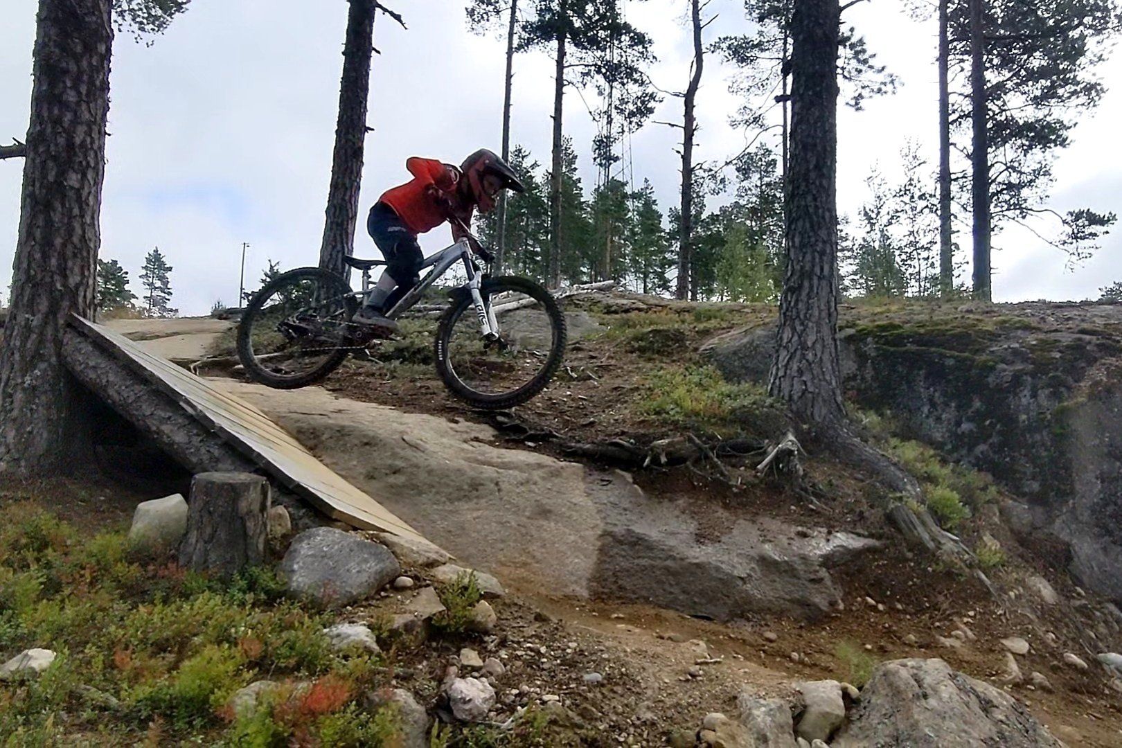

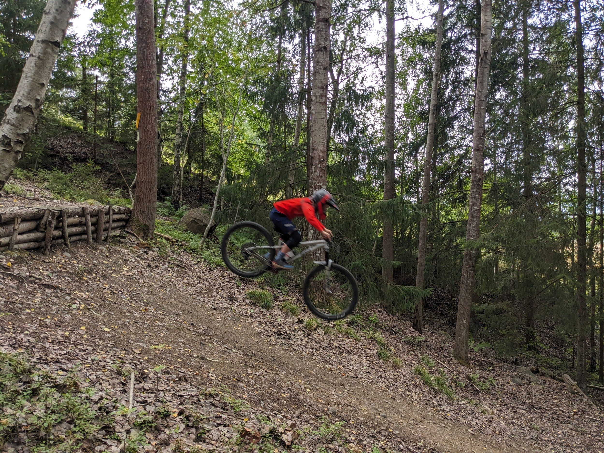

Jag och min son har riktigt kul på enduro HT i bikepark. Ramen behöver vara tuff för att överleva sånt här:
PS: vi är dock ofta de enda som kör HT i park.

@Berk har du kört din hardtail även i La Thuile alltså? Respekt i så fall. Det hade jag inte varken velat eller orkat.
Nej, för jobbigt att tar med cykeln så längt ner. En som jobbar i parken kör dock Bardino. Tror att vi skulle har det mindre roligt i La Thuile på HT, även om det skulle går på röda lederna. På västliga rutten i Pila behövdes det klart en heldämpad enduro.

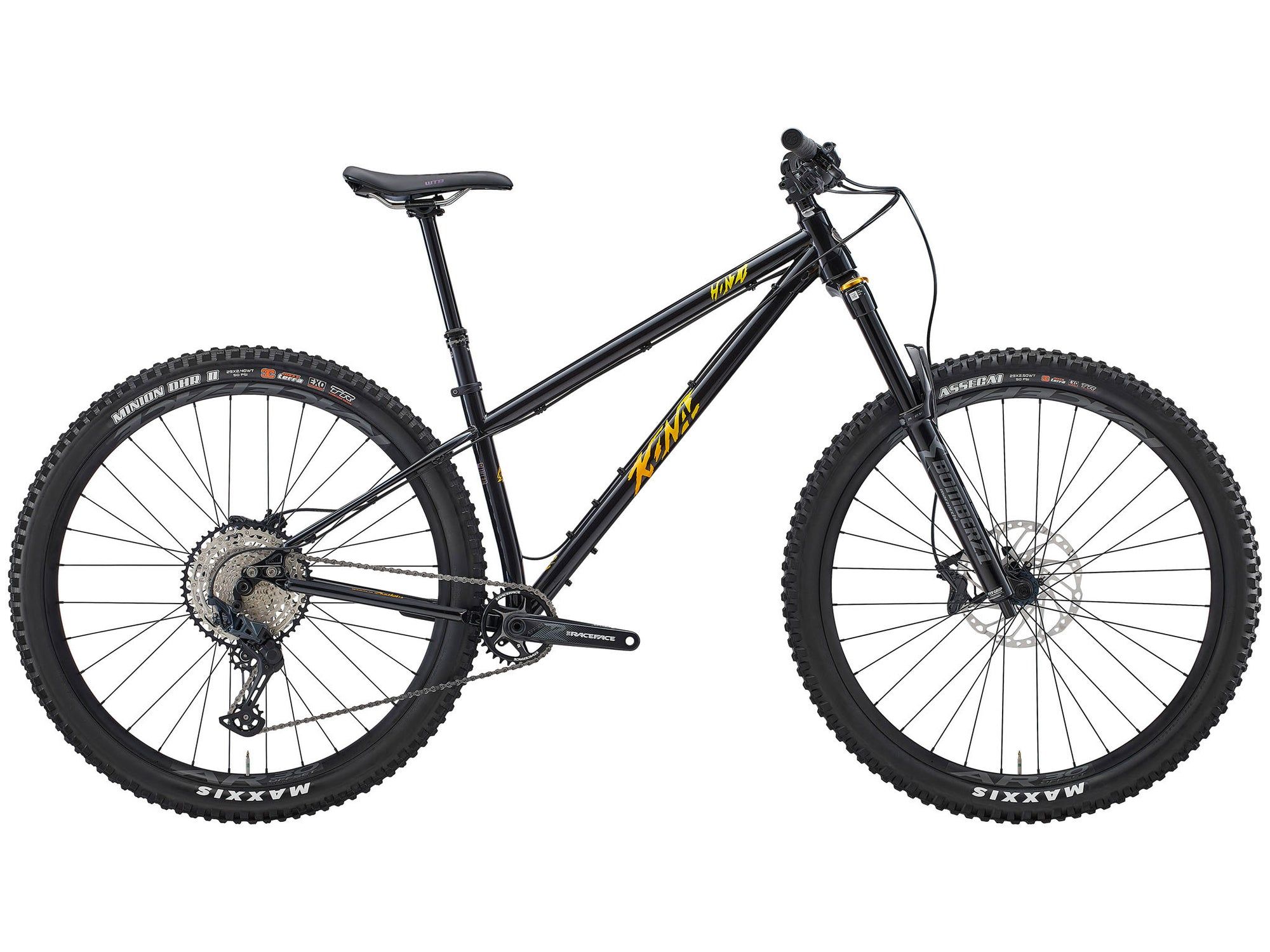

Det finns fortfarande Kona Honzo ESD om man är sugen. Tror att det finns en exemplar hos LBS några kvarter ner från mig.
Från Konas websidan:
"If Mad Max rode a bike, it would be the Honzo ESD. It’s part Honzo, part monster, ... "

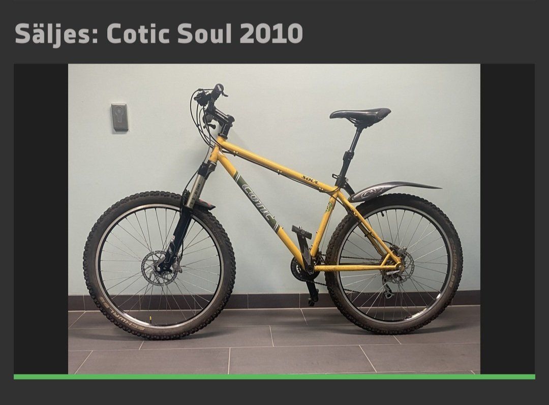

Cotic Soul med 140-gaffel var väl ”The Bike” här ett tag.
